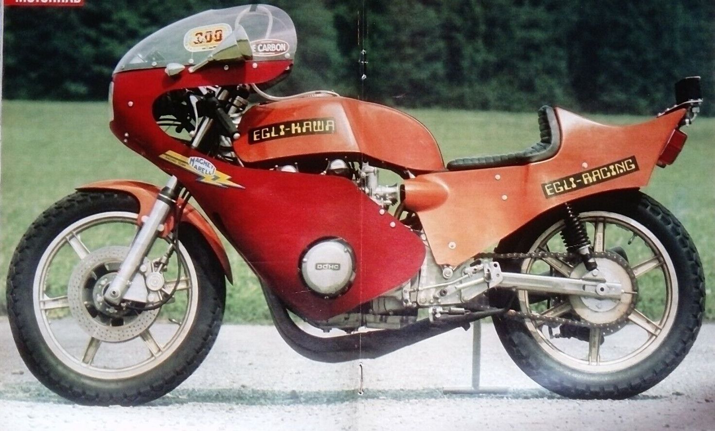

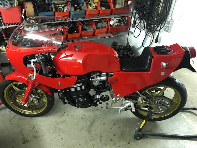

hat vielleicht jemand eine Idee wo man Informationen,Ersatzteile usw. für eine der ersten Z1 Egli bekommt ?
Bis jetzt konnte ich noch nicht sehr viel im Netz finden.
Ich muss eventuell demnächst eine 73er komplett restaurieren und speziell für die Marzocchi Gabel scheint es gar nichts mehr zu geben.
Die über 50 Jahre alten Magnesium Felgen sind auch so ein Fall,fahren sollte man damit nicht mehr.
Sieht ungefähr so aus ...

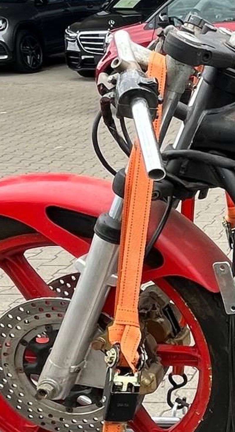

Motor,Elektrik usw. sind kein Problem,mir ging es hauptsächlich um Ersatzteile für die Gabel und Bremssättel.
Für die Marzocchi Gabel habe ich bis jetzt noch nichts gefunden.

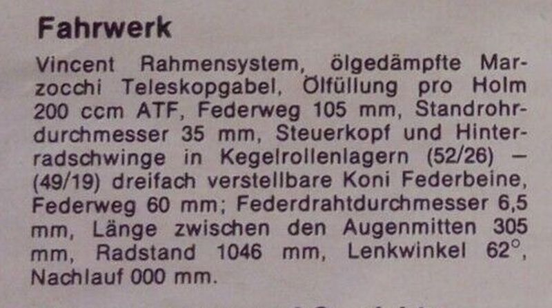

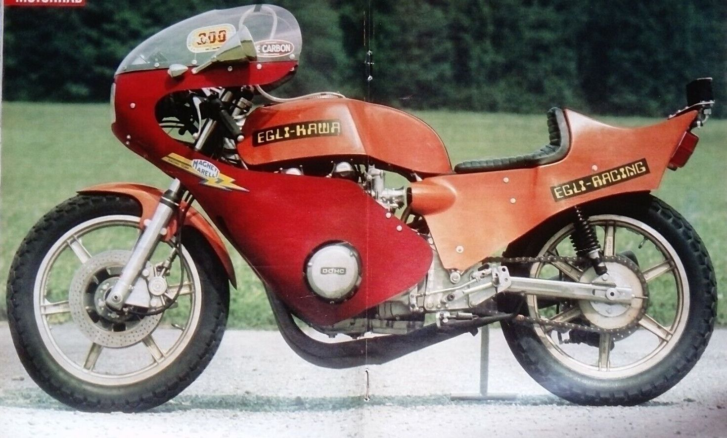

das Moped soll angeblich noch original sein,das ist die damalige Beschreibung aus der Motorrad vom Fahrwerk ...

35er Gabel. Damit schickt man heute Fahrräder los :D
Nachlauf 000mm und Radstand 1,044m wird wohl nicht ganz stimmen. Also warte erstmal ab bis sie bei dir ist und messe dann mal nach.

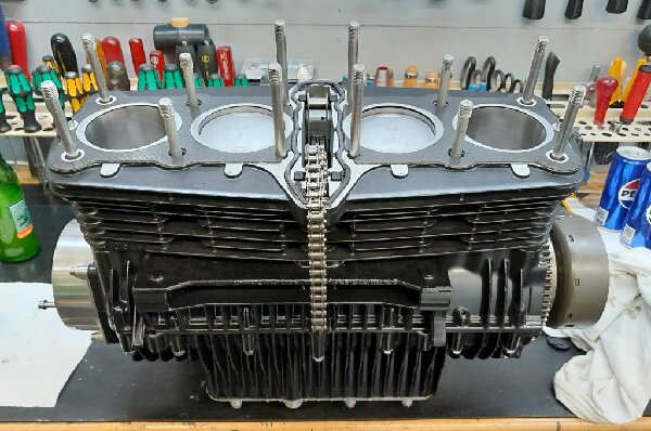

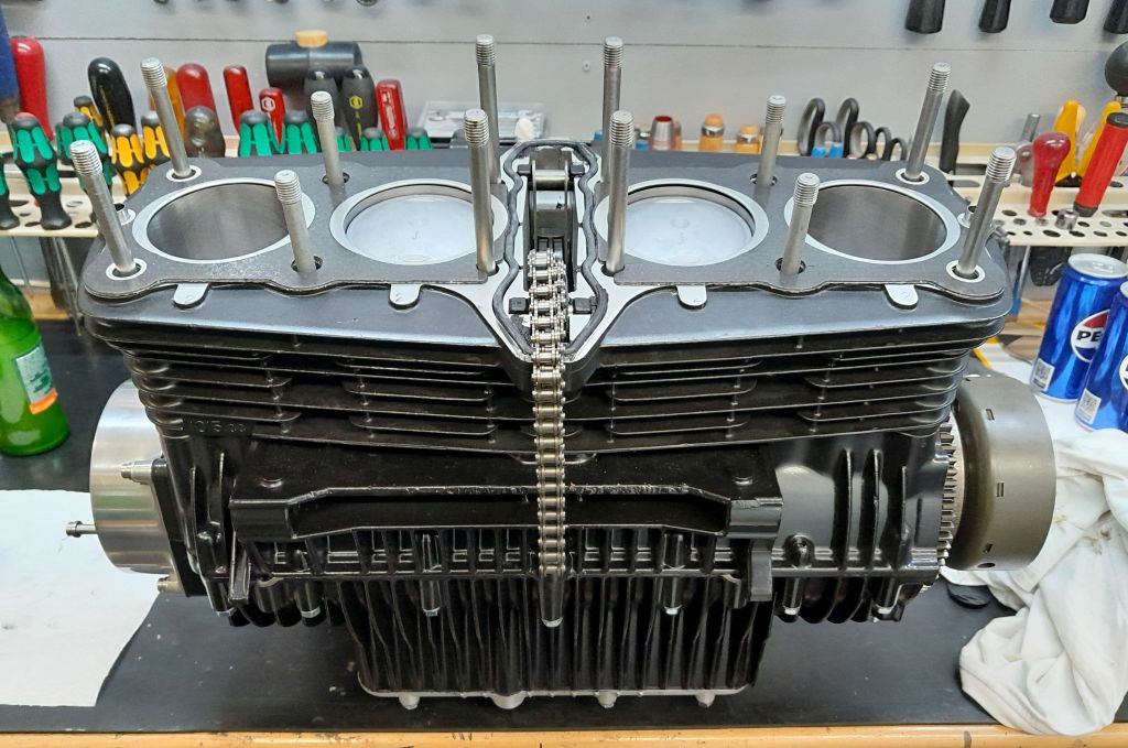

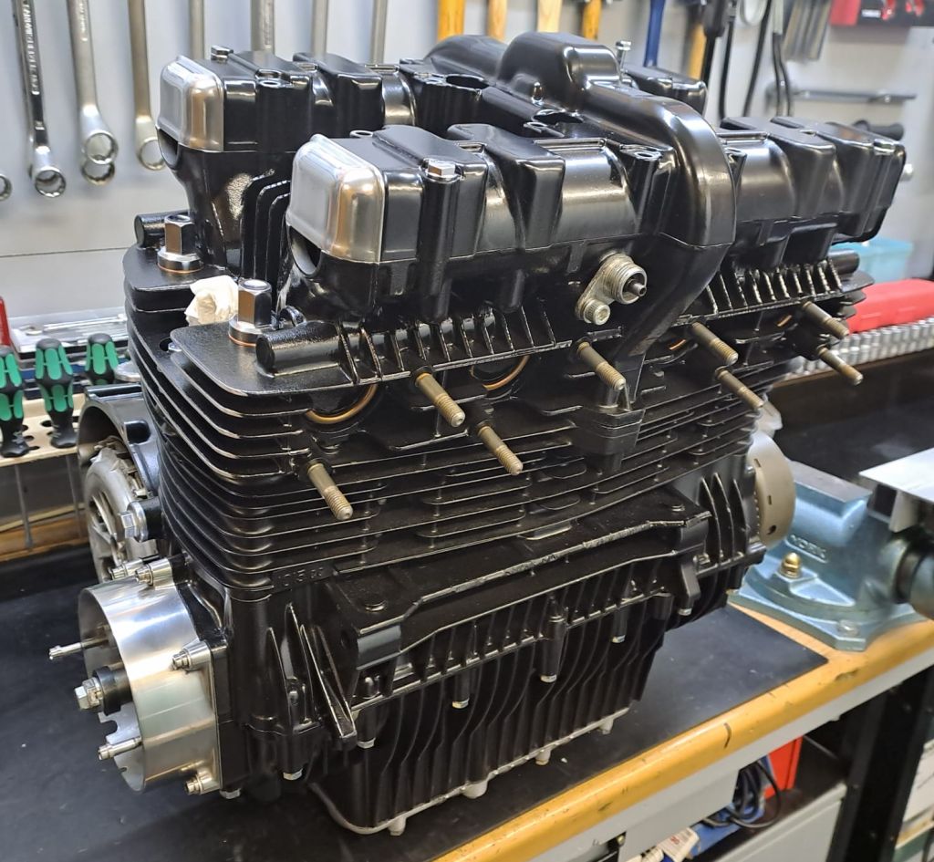

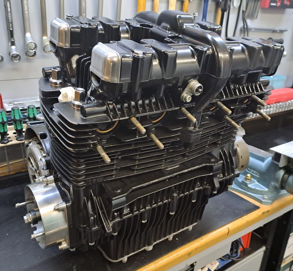

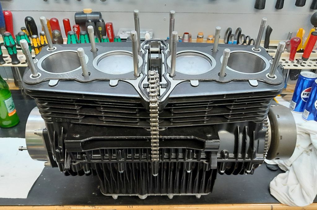

wird noch etwas dauern,bin schon wieder mit einer MK2 beschäftigt.
Den Motor habe ich überholt,der Rest ist in Arbeit ...
