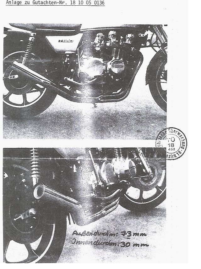

Hier bitte
Gruß Rette

vielen Dank schon mal für die vielen guten Tipps und
Danke, Rette, für das Gutachten.

nach viel Hickhack und mit Vorlage des Gutachten hat mein Prüfer die Yoshi letzendlich eingetragen. Er bestand noch auf eine Geräuschpegelmessung und hat noch ein bißchen rumgemuckt, ihm blieb aber nichts anderes übrig.
