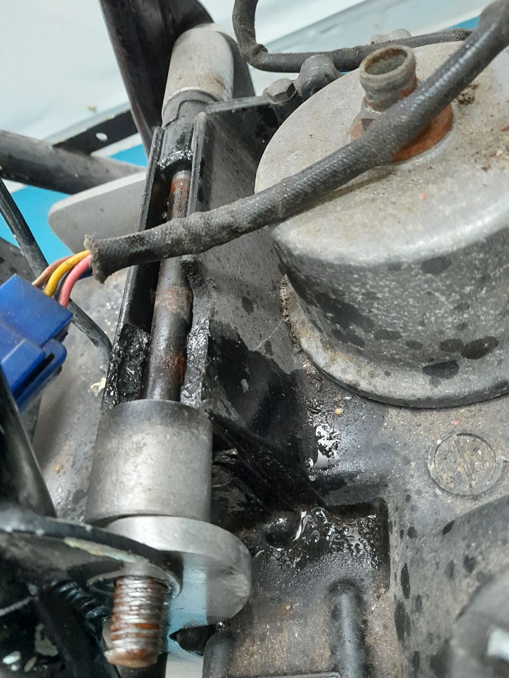

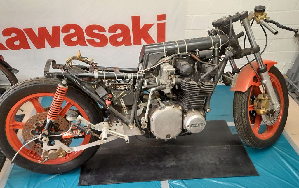

das "Schmuckstück" ist heute angekommen.
Große Erwartungen hatte ich nach 40 Jahren Standzeit ja sowieso nicht,aber da muß wieder mal alles gemacht werden.
20260924_125918.jpg [ 188.96 KiB | 5-mal betrachtet ]
Generell bin ich von der ganzen Egligeschichte allerdings schon enttäuscht.
Der Rahmen kann ja gut sein aber viele Anbauteile hätte auch ein halbwegs begabter Hobbyschrauber besser hinbekommen.
Die Schwingenachse hat z. B. 12mm Duchmesser :shock:
wer baut denn sowas wenn er den Rahmen und die Schwinge auch selbst herstellt.
Die halbe Elektrik ist auf dem Kunststoffschutzblech angeschraubt usw. .
Es sieht so aus als wären zumindest die ersten Modelle ziemlich lieblos zusammengeschustert worden,das Ding ist von 1973.
Ob die späteren Modelle besser waren kann ich nicht beurteilen.

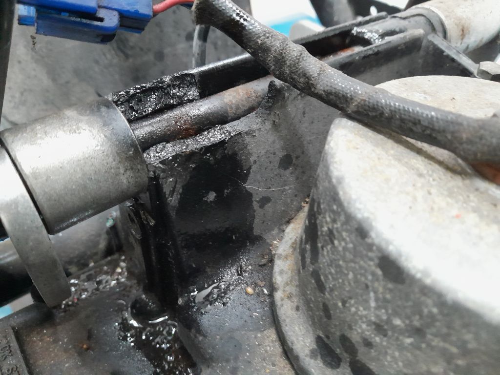

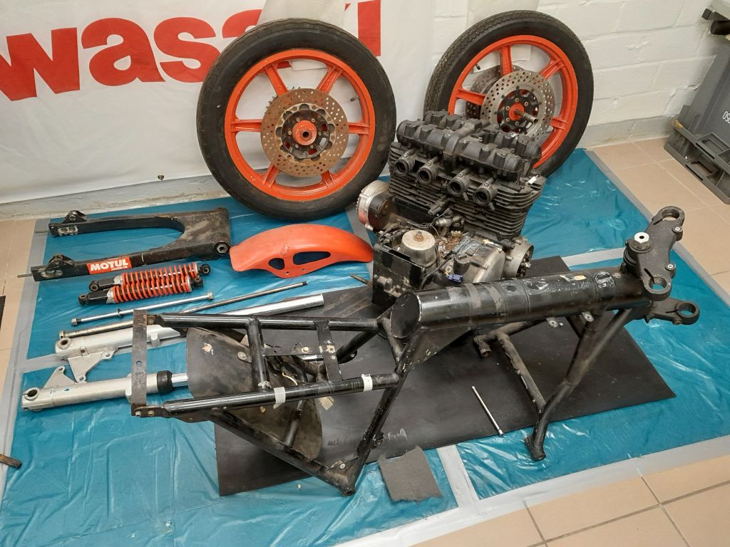

Egal,erstmal alles komplett zerlegt damit Rahmen und Schwinge neu vernickelt werden können.
Das Motorgehäuse ist ja eigentlich ein tragendes Element,dieses allerdings nicht mehr ...
20260924_143544.jpg [ 165.8 KiB | 4-mal betrachtet ]
20260924_143601.jpg [ 295.24 KiB | 5-mal betrachtet ]
ist aber nicht so dramatisch,der Motor ist sowieso nicht mehr original.
Ist irgendein Z1000 Gehäuse von 1978 oder 79.
Soweit bin ich heute gekommen,morgen noch den Motor zerlegen und dann erstmal Teile suchen.
