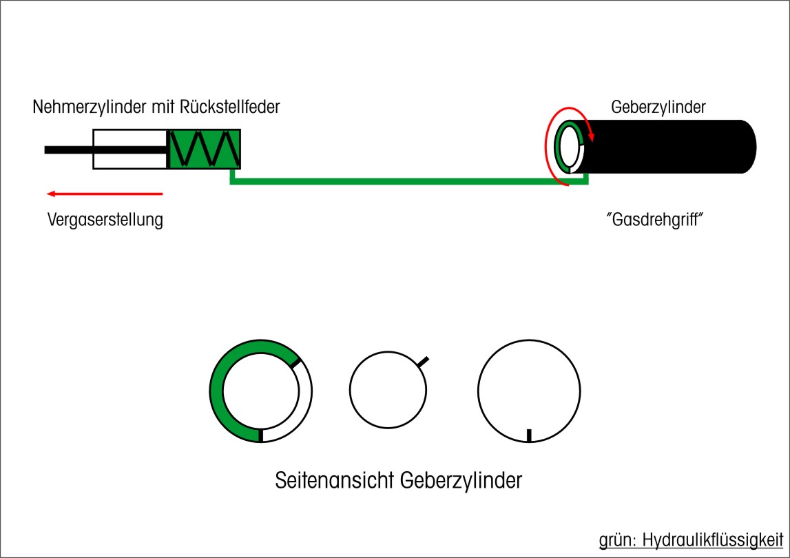

Hallo Ihr,
Interessante Idee !
Ich könnte es mir so vorstellen. Hoff man kann meine Skizze deuten :idee04:
Wobei der Geberzylinder wohl das aufwendigste ist.
Er müsste aus 2 Teilen bestehen , sich drehen lassen und die Hydraulikflüssigkeit auf "Druck" bringen können.
(via Simmerringen und gedrehten Hülsen eventl. machbar)

Tja da könnte man ja einen gebogenen Geberzylinder einsetzen, da haste noch a bissl mehr weg ;-)
