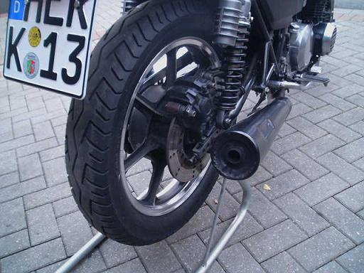

jo danke werd mich mal schlau machen,die motad gefällt mir optisch nich so gut und irgendwie muss man seine rückgezahlte kilometerpauschale ja anlegen :lol: meine marshall 4-1 is schon vom vorbesitzer einigemale geschweisst worden und alle krümmer haben unten beulen :(
