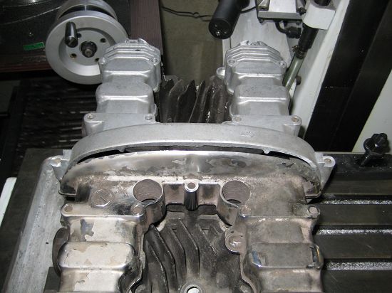

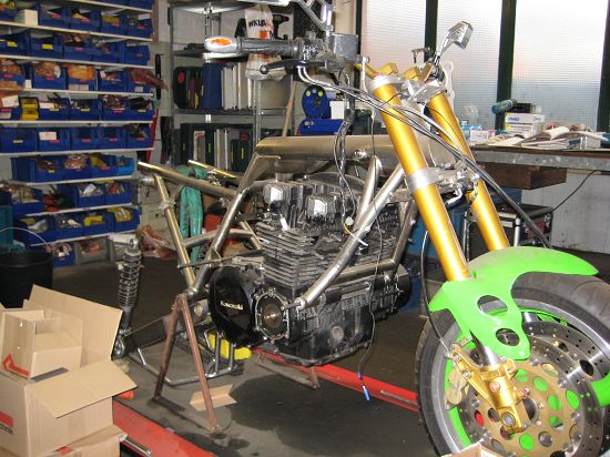

So nu ist es soweit,
da ich für meine Rau keinen vernünftigen geteilten Ventildeckel gefunden habe werde ich mich jetzt mit dem eigenbau
beschäftigen.Das heisst:Bier einkaufen,Werkstatt abschließen(von innen),die Ruhe geniessen.
Erster Versuch:
k-IMG_0477.JPG [ 42.27 KiB | 178-mal betrachtet ]
k-IMG_0460.JPG [ 51.08 KiB | 167-mal betrachtet ]
k-IMG_0455.JPG [ 64.17 KiB | 191-mal betrachtet ]
Z oder Z ?

 Betreff des Beitrags: Re: Geteilter Ventildeckel
BeitragVerfasst: 31.01.2009, 18:05
Sieht ja schon einmal ganz gut aus!
wie gehst Du weiter vor und wie nennt sich die Maschine mit der Du den Deckel durchsägtest? Was macht man damit normalerweise?
BeitragVerfasst: 31.01.2009, 18:34
Registriert: 28.04.2006, 16:21
Beiträge: 28
Wohnort: Gokels
Nennt sich universalfräse VHF1 ist von Knuth http://www.knuth.de/
Kannste fast alles mit machen,in Kombination mit einer Drehbank unschlagbar.
Die Fräse kann vertikal und horinzontal arbeiten.
Brauche das Teil in unserer Werkstatt,da bei der Baumaschinenreparatur viel selbst angefertigt wird.
Den Deckel habe ich mit einem 1,6mm breiten Scheibenfräser geteilt um die seitliche Werkzeugbelastung auszuschliessen.
Hätte man aber auch normal fräsen können.
Das Gegenstück muss jetzt um die Schnittbreite des Fräsers Länger werden,damit ich zwei nahezu plane Dichtflächen bekomme.
Ich weiß noch nicht wie ich die Abdichtung machen werde,entweder nut einfräsen für schnurring oder Flächendichtung.
Flächendichtung erfordert aber etwas Vorspannung.
Muss mal beim Bier drüber nachdenken. :D :D
Greetzzzzzzzzzzzz Knut
Z oder Z ?
BeitragVerfasst: 01.02.2009, 13:40
Ich habe mal, der Kontur entspechend, eine Schiene gefräst, die im Querschnitt wie ein DoppelT aussah. Hat wunderbar funktioniert. Als Abdichtung habe ich beidseitig Kork benutzt und ein wenig Curil K.
Zugegeben, der Aufwand war mit Handnachstellung enorm. Dafür war im Nachhinein die Freude umso größer. :D

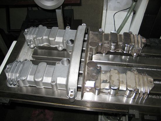

So Jungz u. Mädelz,
hab gestern endlich ein wenig Zeit gehabt um die nächste Deckelhälfte zu machen.
Hier mal ein paar pics.
k-Ventildeckel Teil 2 007.JPG [ 45.43 KiB | 164-mal betrachtet ]
k-Ventildeckel Teil 2 005.JPG [ 42.24 KiB | 189-mal betrachtet ]
k-Ventildeckel Teil 2 003.JPG [ 37.99 KiB | 158-mal betrachtet ]
Z oder Z ?
BeitragVerfasst: 07.02.2009, 14:44
Beiträge: 28
Wohnort: Gokels
Jetzt muss ich mir noch Gedanken über die Abdichtung machen.
Den vorschlag von Jabloberlin find ich auch interessant,falls die Idee einer Abdichtung mittels Nut u. Schnurring
nicht machbar ist da das Deckelgehäuse teils nur 3mm stark ist.
Gruß Knut
BeitragVerfasst: 07.02.2009, 15:15
Beiträge: 793
Wohnort: Löhne
Warum teilt man einen Ventildeckel :?:
Gruß von Jörg
BeitragVerfasst: 07.02.2009, 15:21
Beiträge: 656
Wohnort: Konz
Wie wäre es denn, den Schnitt nicht 90° zur Auflagefläche zu machen, sondern ca 85-87° ? So entsteht eine Art "Presspassung"
Bei geplanten Flächen reicht doch dann dünn Dichtungsmasse.
Edit: Würde evtl. an der Deckelverschraubung Führungshülsen (wie bei NWböcken) erfordern, um genügend Druck auf die Dichtflächen zu erzeugen.
Zuletzt geändert von heizer am 07.02.2009, 16:08, insgesamt 1-mal geändert.
BeitragVerfasst: 07.02.2009, 15:22
Damit beim..Ventileeinstellen. z.B. Egli-Fahrwerk.. nicht immer gleich den Motor ausgebaut werden muss.
