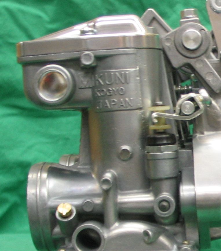

Dürfen die Chokehebel nicht auch andersrum?
 Betreff des Beitrags: Re: Fehlerquellen
BeitragVerfasst: 25.02.2024, 19:07
Beiträge: 905
gutes Auge,original waren die so montiert ...

Ja stimmt, hat aber mit dem Warmlauf nichts zu tun. Geschlossen sind die Ventile.
Aber drehen werde ich die Hebel, dafür muss der Vergaser dann wohl doch raus, mal sehen.
