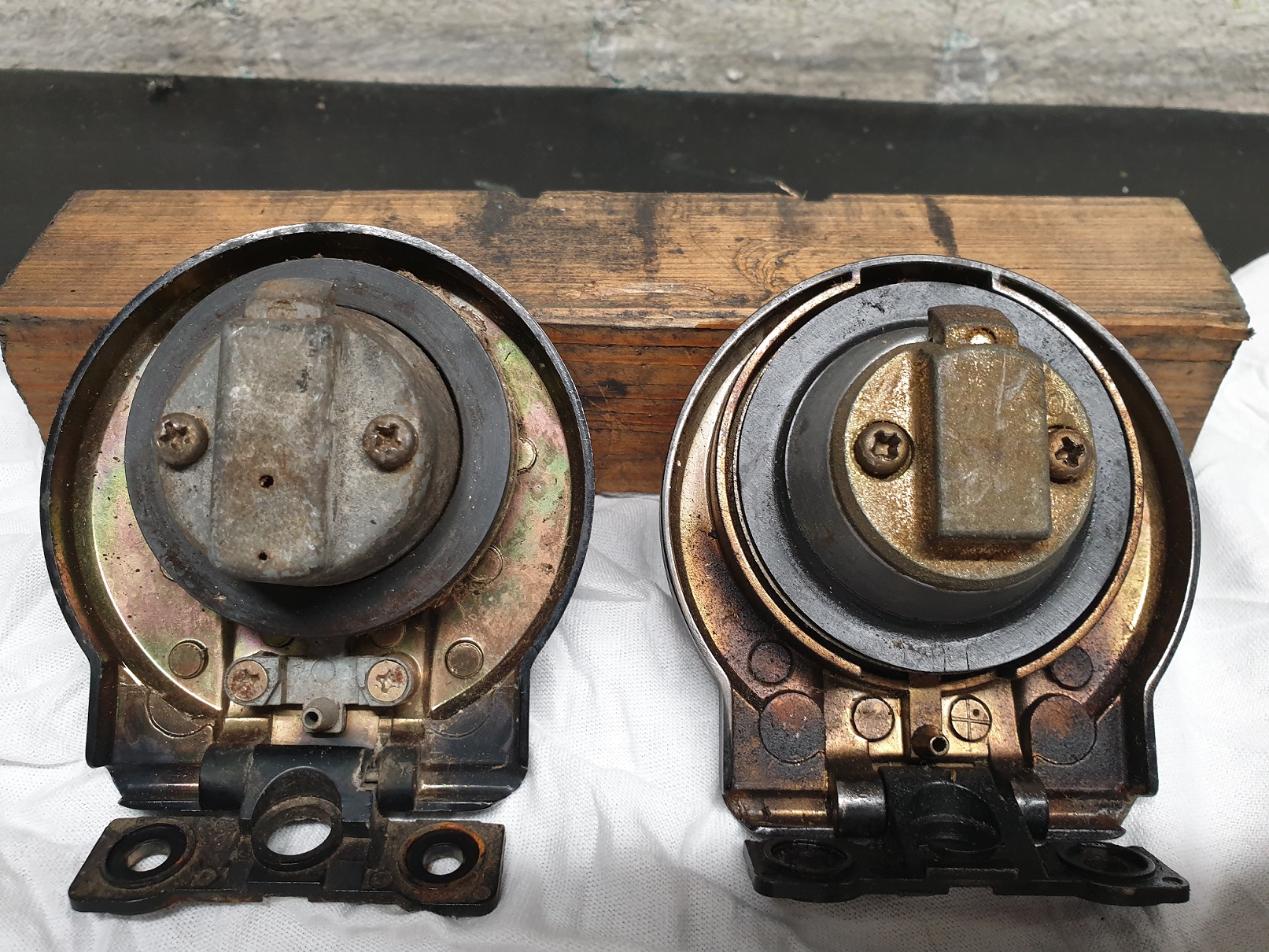

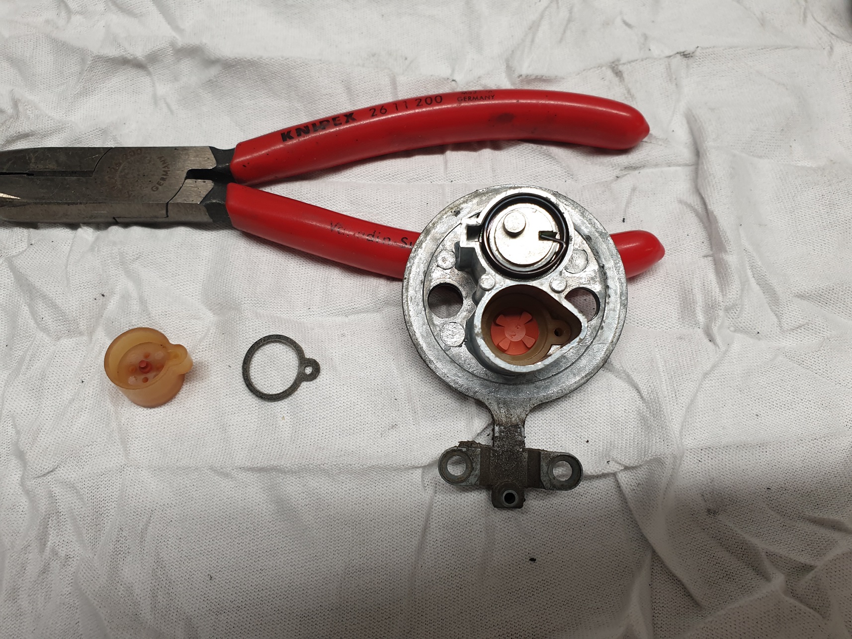

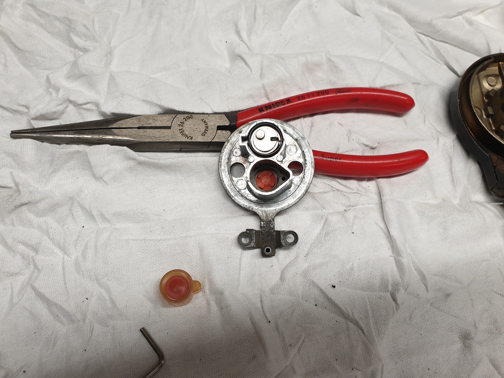

Habe auf die schnelle mal 2 Tankdeckel zerlegt und einige Fotos gemacht.
Wenn die Membranen richtig eingebaut sind und nicht Kleben, kann ja nur noch das Entlüftungsrohr Verstopft sein.
20200216_100026.jpg [ 799.62 KiB | 541-mal betrachtet ]
20200216_100233.jpg [ 779.93 KiB | 557-mal betrachtet ]
20200216_100503.jpg [ 641.81 KiB | 568-mal betrachtet ]
20200216_100522.jpg [ 874.82 KiB | 548-mal betrachtet ]
20200216_100634.jpg [ 865.21 KiB | 562-mal betrachtet ]
Gruss Gerd...................
Treiber von 1100 UTe`s

Noch welche,
20200216_100853.jpg [ 849.14 KiB | 561-mal betrachtet ]
20200216_101153.jpg [ 863.09 KiB | 545-mal betrachtet ]
20200216_101343.jpg [ 803.75 KiB | 575-mal betrachtet ]
20200216_101409.jpg [ 839.14 KiB | 585-mal betrachtet ]
20200216_101518.jpg [ 846.28 KiB | 548-mal betrachtet ]

und noch welche
20200216_101524.jpg [ 790.63 KiB | 574-mal betrachtet ]
20200216_101954.jpg [ 806.18 KiB | 578-mal betrachtet ]
