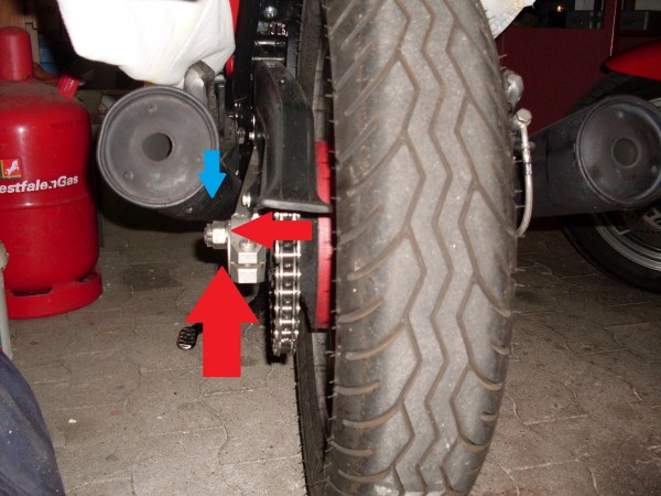

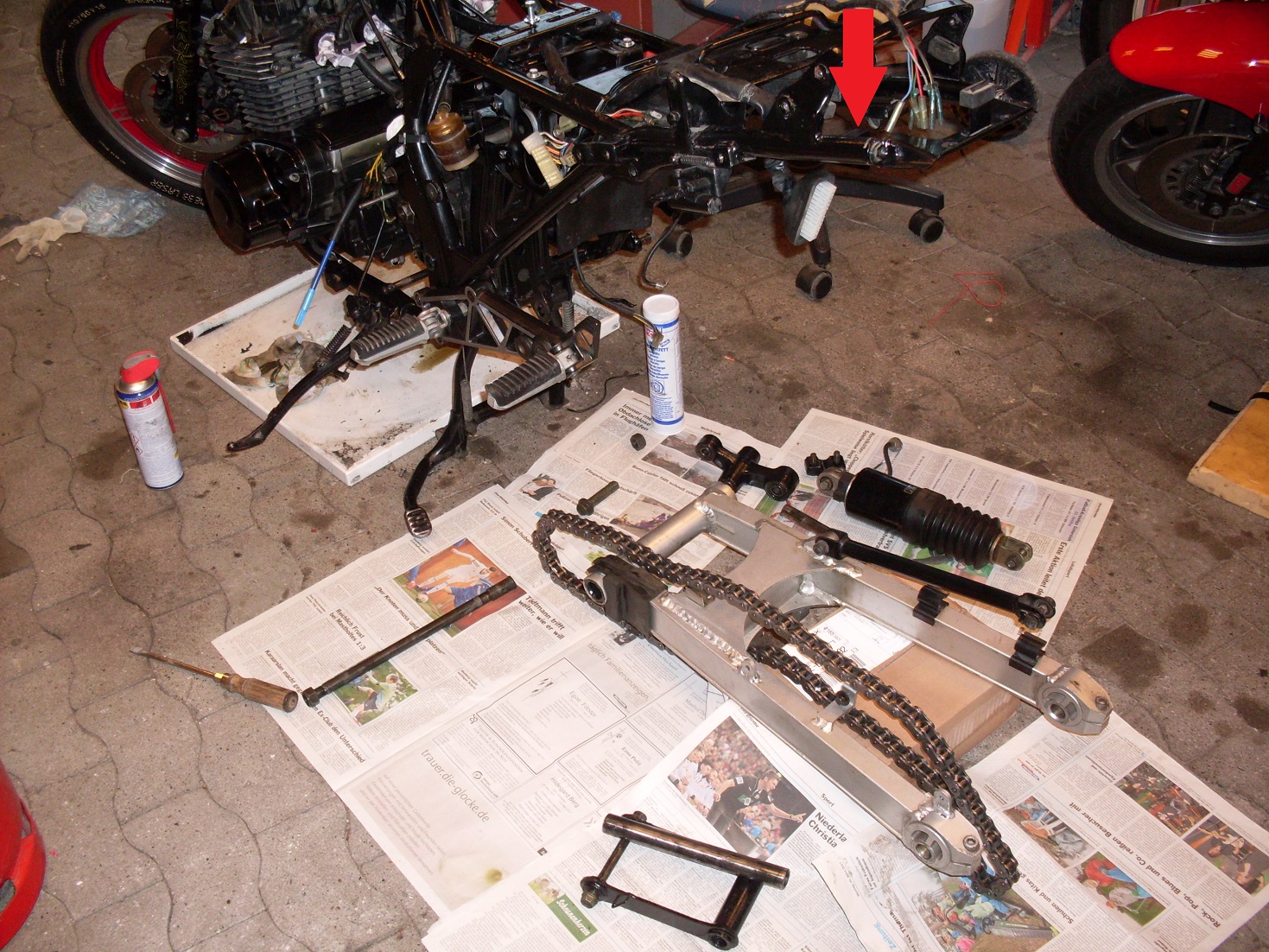

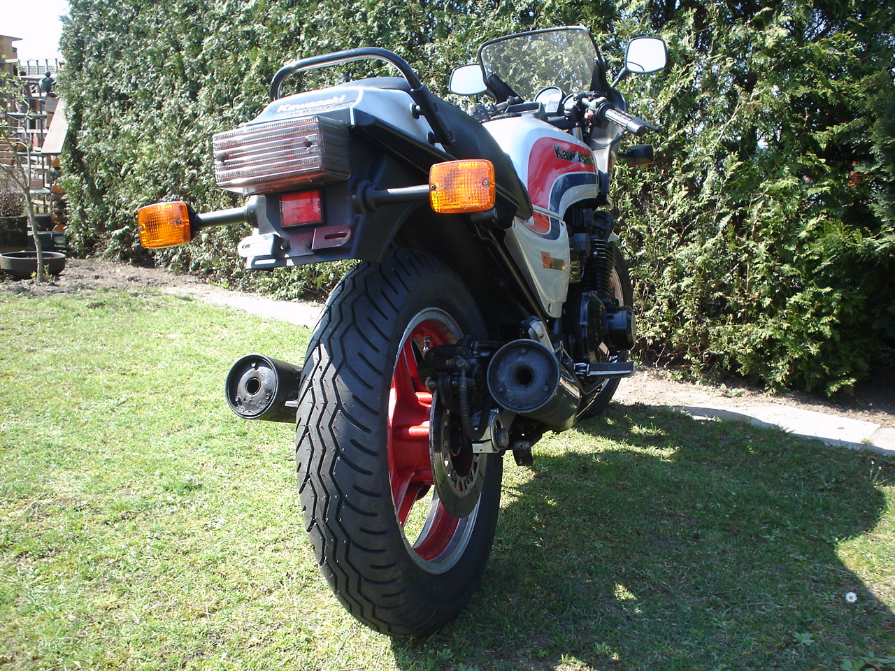

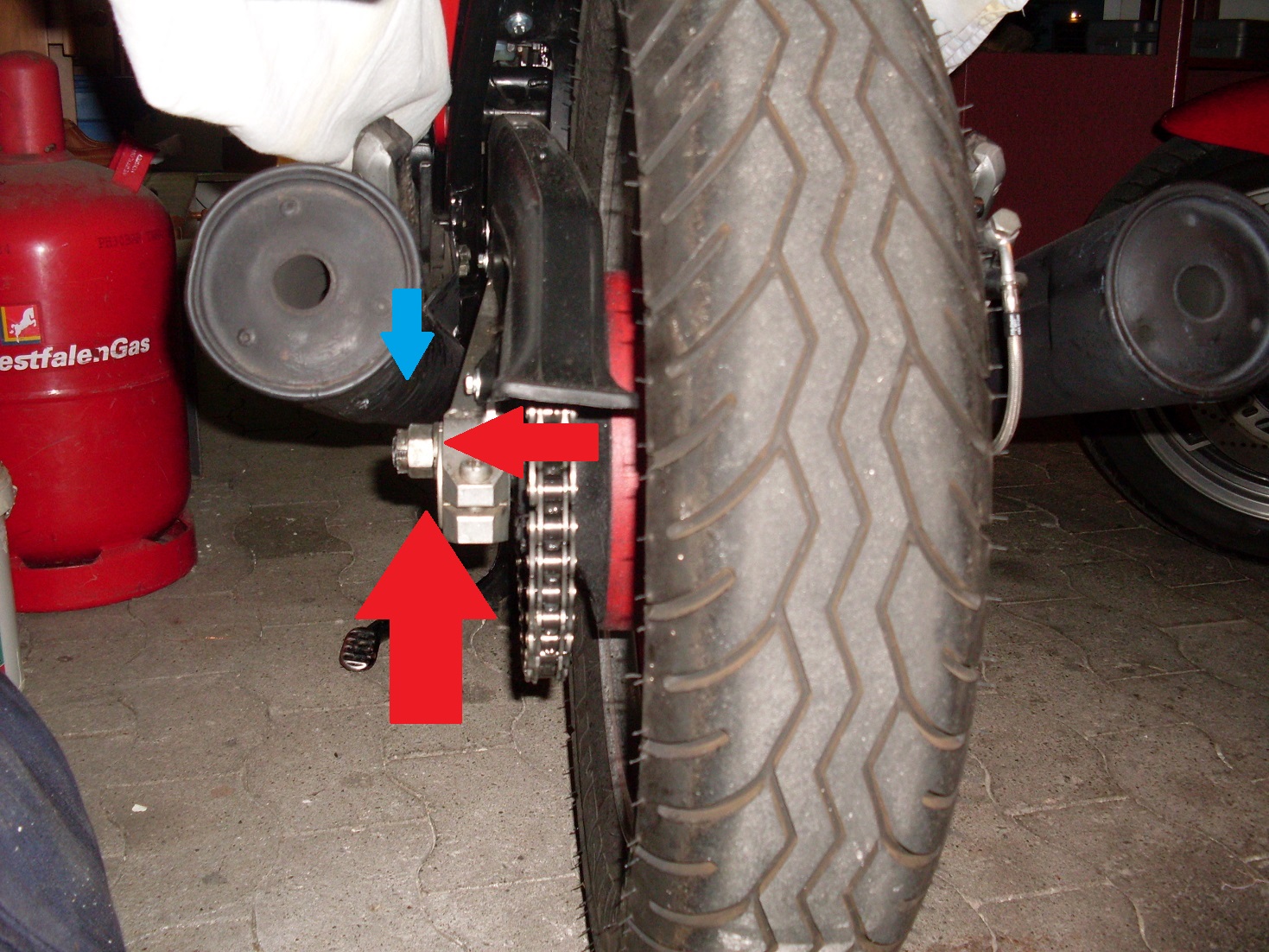

Beim Demontieren stellte sich heraus, dass die einen Unfall hatte. Linker Auspuff + Fußraste verbogen, so dass die Maschine beim Einfedern auf die Achsmutter schlägt.
Dann habe ich mir die Bilder vom Kauf angeschaut, und festgestellt, dass die Mutter auf der rechten Seite war.
Gibt es irgendeinen Grund, das nicht zu tun ? Sonst mache ich es auch wieder so.
Leider ist der Rahmen ganz hinten auf einer Seite um ca einen cm nach unten verbogen ist, als hätte da jemand einen 200 kg Sack Blei draufgeschmissen. Habe das ausgemessen. Sehen tut man es nicht, nur an den Verbindungsstück. Deswegen möchte ich jetzt nicht den Rahmen tauschen, auch wenn man einige vielleicht mit den Kopf schütteln.
Karre fährt sich ganz normal, zumindest bei Geschwindigkeiten wie man sie auf 1000m² erreichen kann.
Ich denke, Richtung Schwinge ist alles o.k. :roll:

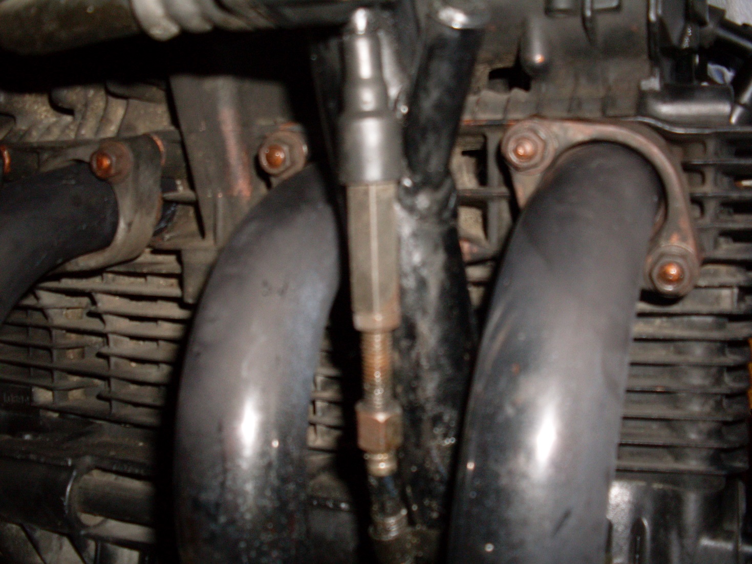

Noch was zur Kupplung: Den Einsteller ordentlich rausgedreht und trotzdem ein Spiel von fast 2cm :idee04:
Bin ich zu blöd ? Trennt astrein, der Kupplungszug ist von meiner anderen. Gibts da auch Typenunterschiede ?

@ Mattihas.......Die Hinterrad Achse gehört von Links nach Rechts rein, also die Mutter auf der Rechten Seite.

kann mir nicht vorstellen, das es außer einer optischen Sache überhaupt was ausmacht, ob die Mutter jetzt rechts oder links aufgesetzt wird.
Eher eine Sache bei Demontage der Bremsen,
l.G. Skip

Haste die richtigen Reihenfolgen bei der Einstellung der Kupplung eingehalten? Ansonsten lös erstmal den Zug, also sowohl oben am Kupplungsgriff den Einsteller als auch den von dir abgebildeten in der Mitte vom Zug sodass reichlich Spiel ist. Dann im Deckel die Kontermutter lösen, die Einstellschraube etwas rausdrehen und dann wieder rein bis du leichten Widerstand spürst, halbe Umdrehung zurück und Kontermutter festziehen (dabei die Einstellschraube fixieren, nicht dass die sich verdreht -verstellt-!!). Dann stellst du den Zug in der Mitte soweit ein dass du den restlichen Freigang oben an der Rändelschraube einstellen kannst bis es vom Gefühl gut paßt! Das sollte es gewesen sein!

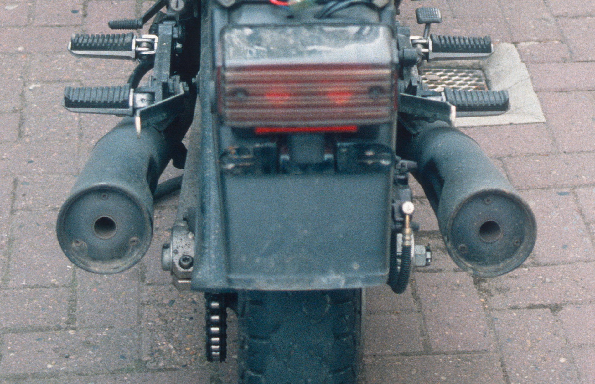

Eher eine Platzfrage.
DIA 0901.jpg [ 936.6 KiB | 292-mal betrachtet ]
Gruss, Andreas

Also passen tut es andersrum auch, wenn nix verbogen ist.
Das Bild ist von 2010. Die hatte ich so gekauft und 5000 km so gefahren.
Zwischendurch war die bei einer KAWASAKi Vertragswerkstatt zum Kettensatz wechseln, als ich noch selber nicht geschraubt hatte.
Die haben die auch genau so wieder reingemacht. :mrgreen:
An der hatte ich mich ja orientiert, anstatt mir eine Zeichnung anzuschauen.
Werds jetzt natürlich ändern ;)
@ Schnippel genau so habe ichs gemacht, so stands im WHB von der Z1100.
Ansonsten habe ich vielleicht den Ausrückmechanismus falsch zusammengebaut, naja habe mir einen neuen Kupplungszug bestellt,
dann wird sich das Geheimnis wohl lüften :mrgreen:

das Deine Endtöfe genau in Höhe über der Achse und Achsmutter sind ?! :( seltsam. :(
l.G.Skip

Wofür sind denn die Bügel links und rechts an den Fußrasten?

Ich glaube Exenterschwinge heißt das Zauberwort! :winken01:
 Betreff des Beitrags: Re: 1100 UT , paar Fragen zum TÜV und Meinungen
BeitragVerfasst: 22.07.2017, 07:49
Beiträge: 204
Matthias hat geschrieben:
Krauser Koffer. Das Bild stammt aus 1985. Damals waren Koffer noch angesagt. ;)
Wie Schnippel schon richtig sagte, kann man über den Exzenter die Achshöhe um ca 5cm
nach oben oder unten einstellen.
Gruss, Andreas

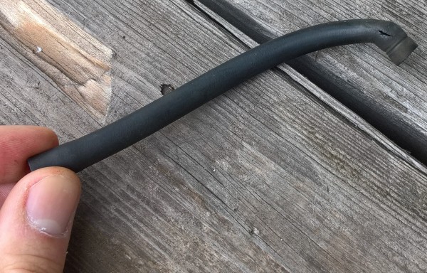

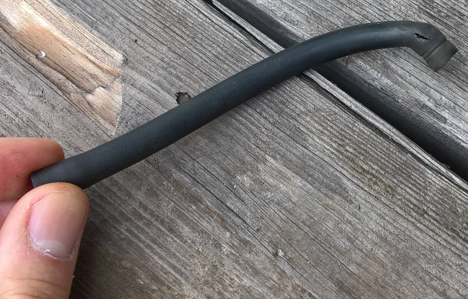

Dann hatte ich nach 15 km plötzlich wieder unglaubliches Ruckeln und Fehlzündungen.
War dann stundenlang am Fehlersuchen. Nachdem ich eigentlich fast ALLES getauscht und durchgescheckt hatte war die Verzweiflung groß.
Habe dann durch Zufall mal den Unterdruckschlauch angeschaut und gesehen, dass dieser defekt ist.
Wenn er aufgesteckt ist, weitet sich dieser noch und ist ganz schön offen.
Getauscht und vohin 50 km ohne Probleme gefahren. :daumen02:

Ja ja......diese Unterdruckschläuche.......
sollte man bei den Einspritzern ( B1/B2/UT) immer Kontrollieren :idee05: und wenn sie porös sind tauschen......Benzinleitungen ebendfalls......
