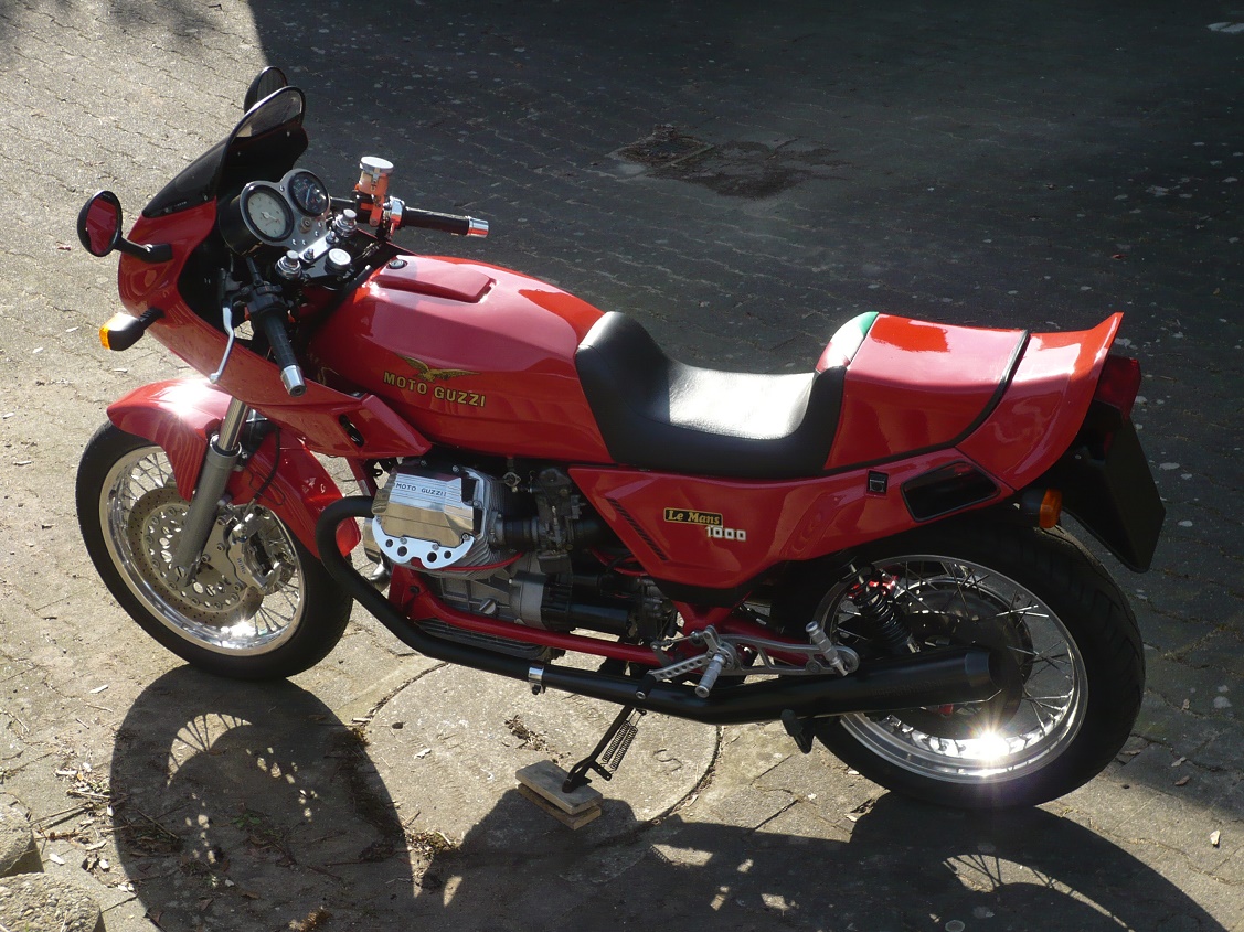

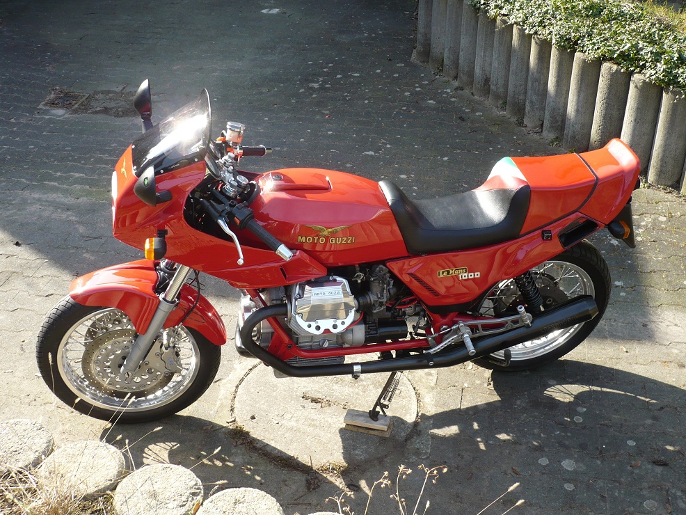

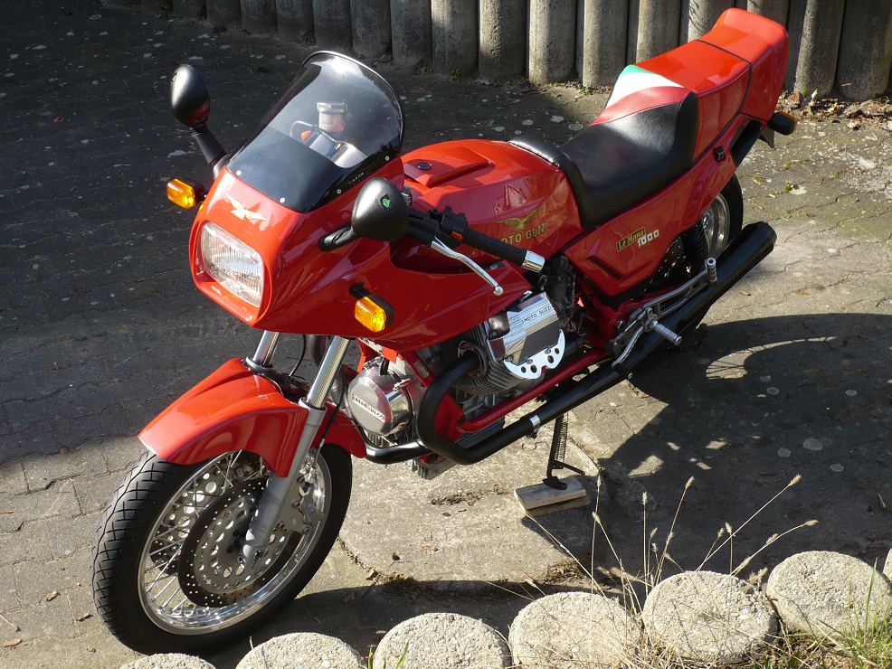

Wenn du die Anlage selber baust oder eine bereits existierende extrem modifizierst,
wird in der Regel "Auspuffanlage Eigenbau" mit ein paar Maßgaben eingetragen.
Es gilt,wie der aufmerksame Leser bereits erkannt hat,
immer das Bj. des Fahrzeuges und nicht wann das Anbauteil gebaut wurde.
z.B.: Krümmerdurchmesser,Auslaßdurchmesser Endtopf um evtl. einem nicht gesetzeskonformen Umbau,
nach der Abnahme, einen Riegel vorzuschieben.
Was meinst du was hier ( Bilder) alles als Eigenbau eingetragen ist?
z.B.: Auspuff und unzähliges Anderes....
Ein modifizierter Gabelstabi ohne Papiere heißt dann im Schein:
"Geräteträger für Bremsleitungsverteiler"
Allerdings mußte ich dem Prüfer erst erklären welches Gesetz/Verordnung das hergibt.
Keiner kann alles wissen.
Wichtig ist ein Prüfer mit Sachverstand,
der sich halbwegs in der Materie auskennt und offen für machbare Dinge ist.
Dann sind Eigner und Prüfer auf der sicheren Seite.
Frank
