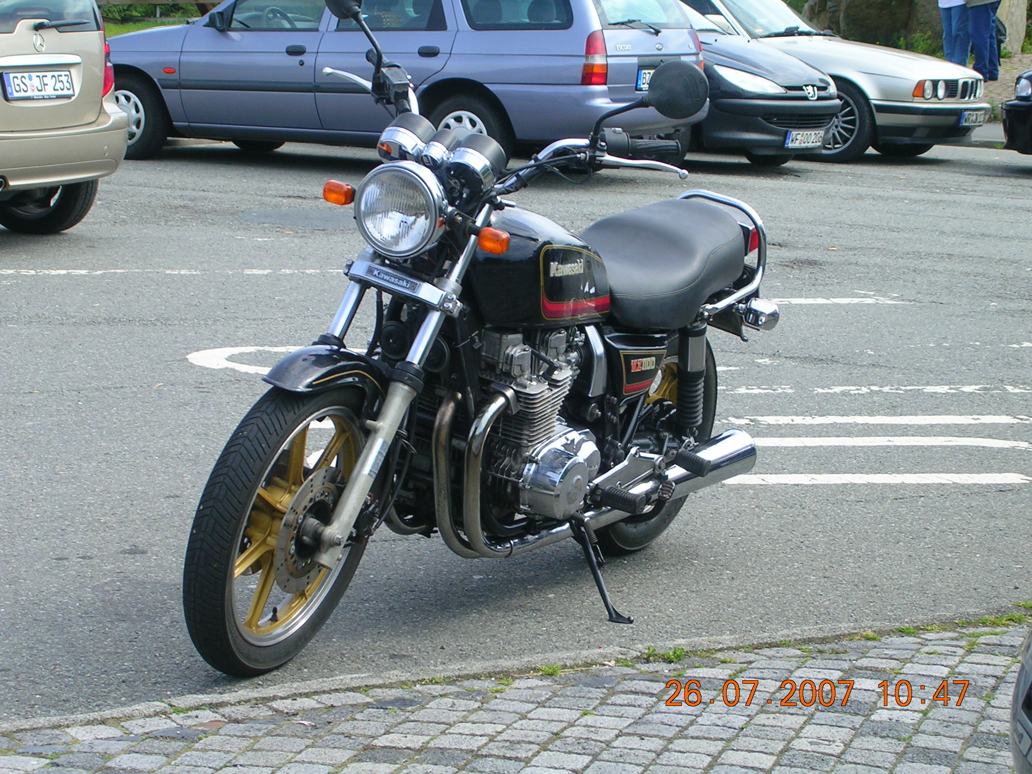

also ich hatte ja auch mal 'ne 11er ST und die hatte einen antrieb per welle!!
 Betreff des Beitrags: Re: Z 1100 ST Tacho ohne Funktion
BeitragVerfasst: 29.04.2016, 10:43
:idee04: ich quake bisher immer von elektronisch...wer weiss anscheinend!
BeitragVerfasst: 29.04.2016, 12:14
Ich glaube manchmal ihr wißt selber nicht mehr was ihr da so gefahren hast, ich habe im Netz nur und ausschließlich Bilder der Z 1100 ST gefunden mit Z 1000J Technik, sprich elektronischem Tachoantrieb!! Anders lautendes glaube ich nur noch wenn es mittels Bilder dokumentiert wird! :winken01:
BeitragVerfasst: 29.04.2016, 21:08
siehe selbst
DSCN5687.JPG [ 1.03 MiB | 335-mal betrachtet ]
DSCN5688.JPG [ 1.01 MiB | 310-mal betrachtet ]
BeitragVerfasst: 30.04.2016, 08:37
:applaus01: Das is nen Ding, man lernt nie aus! Hast du von den Instrumenten zufällig ein Bild in der Draufsicht? Würd mich intereisseren wie die so ausssahen! Bedankt...und um das Thema nicht zu versauen, ich glaube weiter dass der Starter vermutlich was elektronisches hat....
