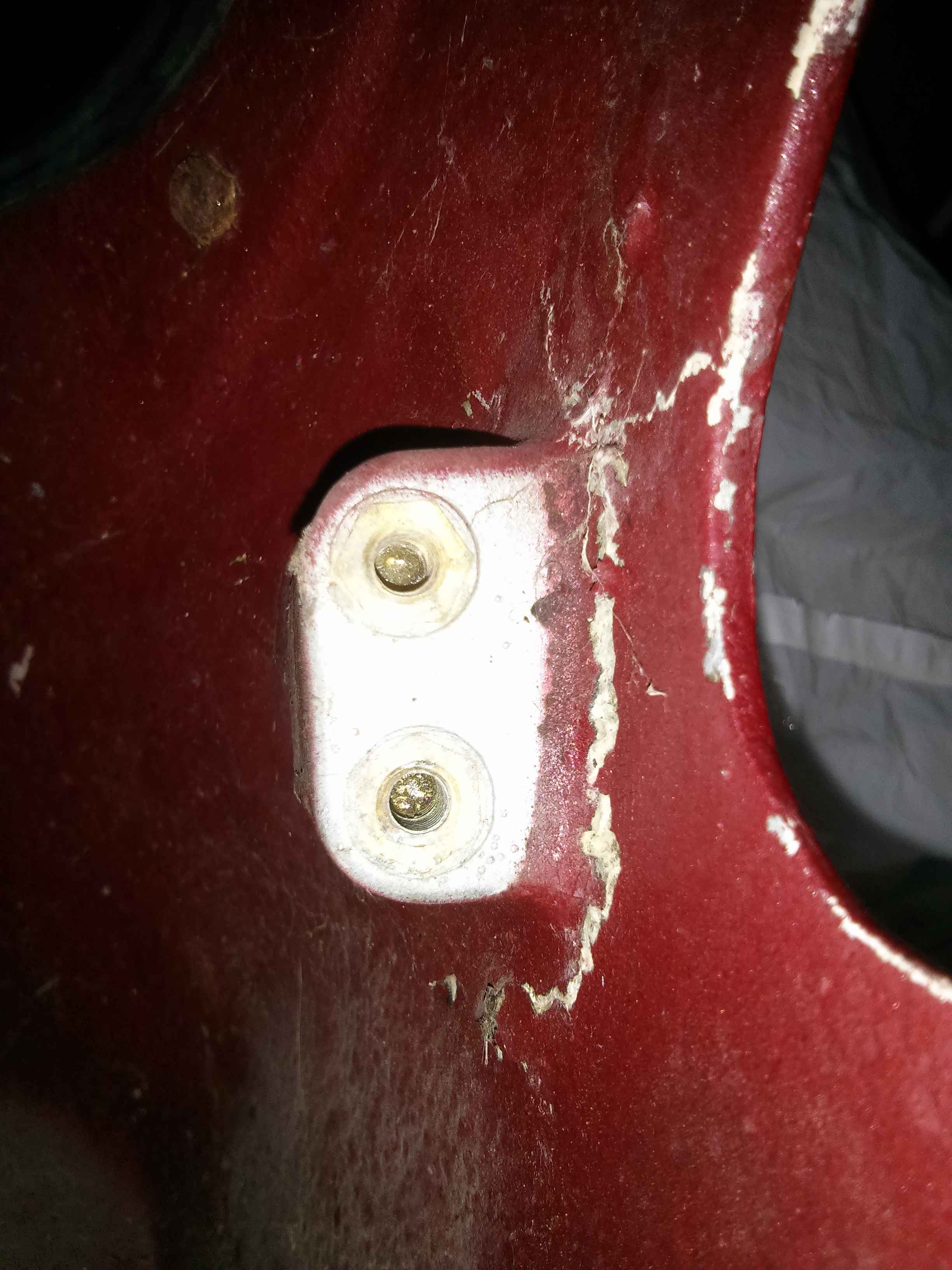

Hallo zusammen,
bei meiner zugelaufenen und mittlerweile echt lieb gewonnenen Z1R fehlt ja die Lenkerverkleidung. Ich gehe davon aus, dass die einem Sturz zum Opfer gefallen ist. Kupplungsdeckel und Züdungsdeckel tragen auf jeden Fall ensprechende Narben.
Jetzt will ich schon ganz gerne wieder eine Halbschale dran bauen (sieht finde ich einfach besser aus) und habe auch schon eine in der Bucht ersteigert (war gar nich so einfach) allerdings leicht defekt wie auf den Bildern zu sehen.
Jetzt mal die Frage in Runde wie Ihr so etwas am besten reparieren würdet und falls jemand noch passendes Befestigungsmaterial hat wäre ich sehr interessiert daran.

Ich würde Glasfaserstreifen mit Epoxidharz von innen drauf kleben.

dafür müsstest du mal berichten, ob es sich um eine Original Verkleidung aus "Kunststoff" handelt, oder um einen GFK Nachbau (was ich anhand der Bilder ) vermuten würde.
Wenn Original
Dafür gibt es "Kunststoff" Sticks, mit denen du die Rissstellen reparieren kannst (am besten noch ein feines VA Gewebe einarbeiten).
Wenn GFK Nachbau
So wie schon geschrieben, aufrauen und einfach mit GFK Matten überlaminieren

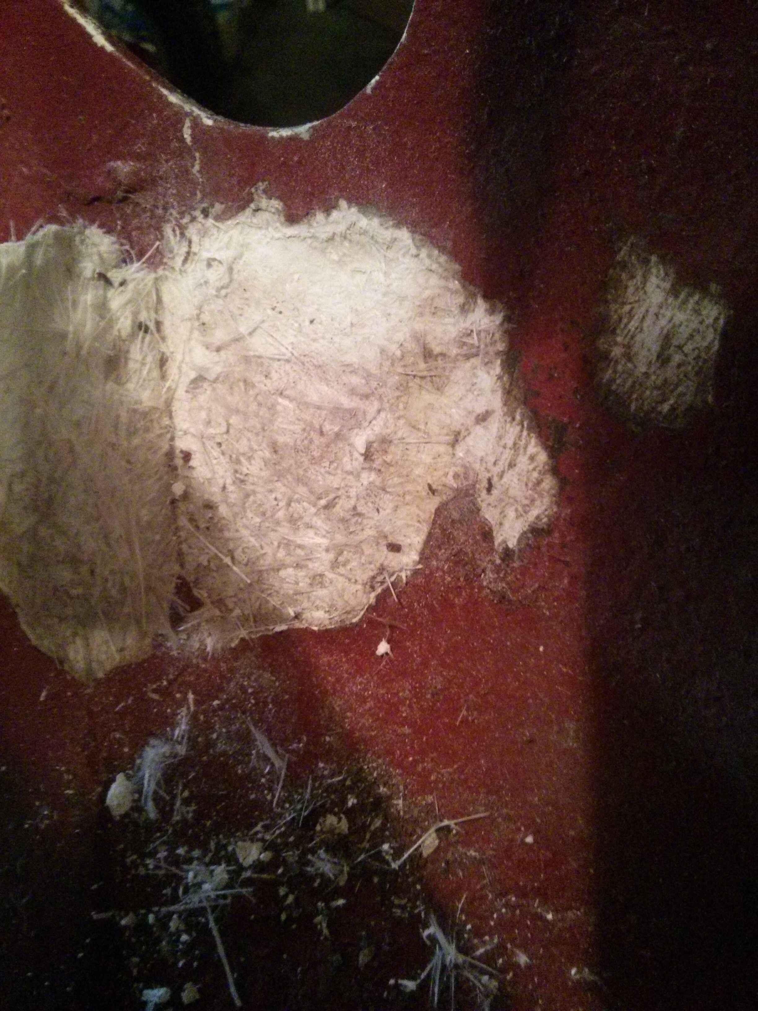

Ich habe mal ein bisschen an der Verkleidung rumgekratzt. Sieht auf dem ersten Blick nach Glasfaser aus, bin allerdings der Meinung, dass hier schon mal repariert wurde und zwar nicht mit dem Material der Verkleidung. Wenn man sich die abgekratzte Farbe neben der Halterung anschaut gibt es da keine Glasfaser mehr :idee05: , kann man auf dem Bild leider nur schlecht erkennen :idee04: .
Kennt jemand die genaue Bezeichnung des original Kunststoffs bzw. wo gibt es denn die Kunsttoffstäbe?

BeitragVerfasst: 17.05.2015, 18:15
Beiträge: 444
Schwarz hat geschrieben:
Das ist defintiv GFK. Anhand des Bruchbildes gehe ich davon aus, dass der Riss nicht nur am Rand ist, sondern auch unter dem Befestigungsklotz flach ins Material geht. Da ist es mit ein oder zwei Streifen ned getan, wenn es dauerhaft und fachmännisch sein soll. Das Laminat unter/hinter dem Riss ist sicher nicht mehr stabil und wird bei Belastung (Stoss, Schlag, Vibration) weiter reissen und nach kurzer oder auch etwas längerer Zeit stehst vor dem selben Problem wieder.
Ich würde das komplett ablösen und mit neuem Laminataufbau wieder vollflächig anbringen. Musst eben ne Schablone zurechtschnitzen, damit das Teil nachher wieder an der korrekten Position sitzt.
Wenn das nur ein draufgepanschtes Teilstück GFK ist, kannst nur mit dem richtigen Material und dem korrekten Verfahren wieder glücklich werden. Das ist allerdings ne recht komplizierte Angelgenheit und man müsste erst mal wissen, was für ein Material das ist. Dann kann man mit Reststücken alter Schrotteile und z.B. diesem oder diesem die Schadstellen neu aufbauen.
