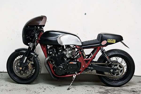

Hier eine umgebaute A4:
A4 Umgebaut.jpg [ 287.68 KiB | 347-mal betrachtet ]

Sehr schön! Hätte ich einen originalen A4 Lacksatz, würde ich diesen Umbau jetzt nicht machen, aber bei meiner Bastelbude ist mir das alles egal.
Es wird in Richtung der japanischen Umbauer à la PAMS, PMC, NalTec und so weiter gehen.
Suche jetzt nur noch Fotos von Zs mit schwarzen Felgen + Chromspeichen, hat da vielleicht noch jemand was auf der Festplatte schlummern?

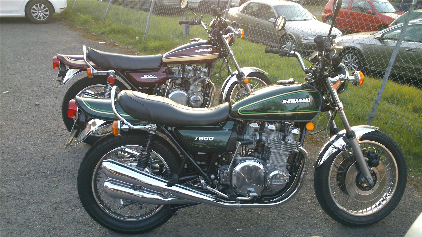

Olla...schwarze,breite Felgen....
monk08_13.jpg [ 68.32 KiB | 342-mal betrachtet ]
mußt dir nur als Rundmodell vorstellen.... :daumen02:
