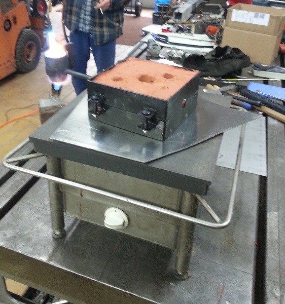

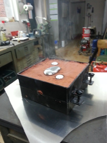

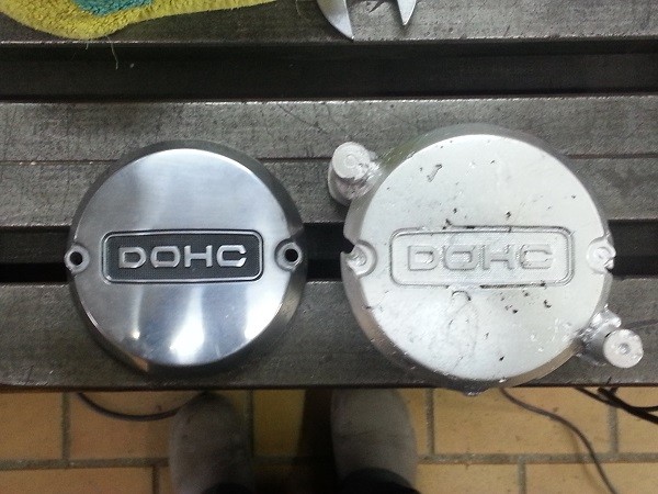

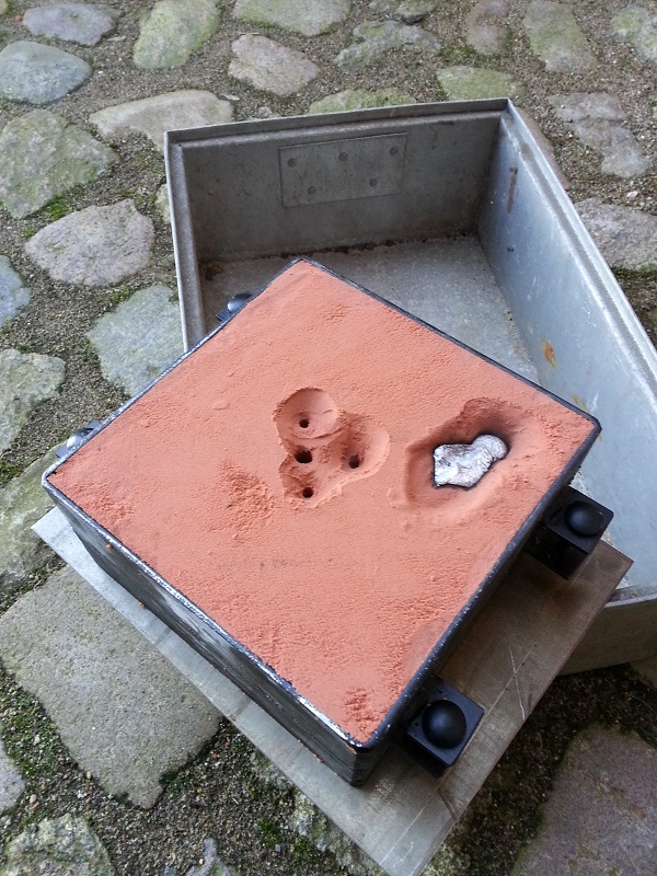

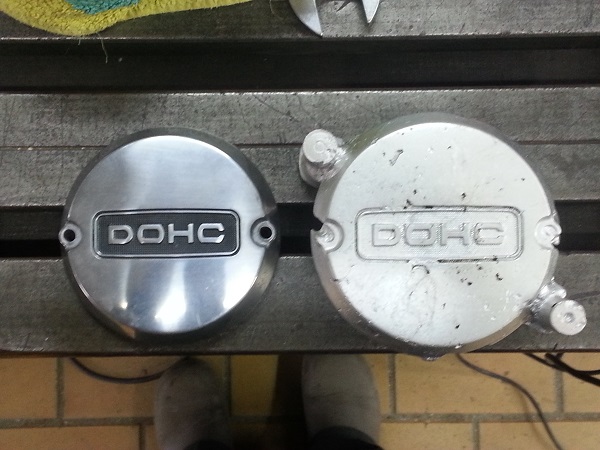

Ich will nicht verschweigen, dass hier oftmals auch nur der Ehrgeiz und weniger die Erfordernis der Treiber ist. So wurde hier in den letzen Tagen das Sandgußverfahren auspropiert. Ein Positiv wird in speziellem Sand abgeformt und ausgegossen - schon fertig... denkste. Will Euch an meinen Versuchen teilhaben lassen. Fangen wir mit Tag 1 an...

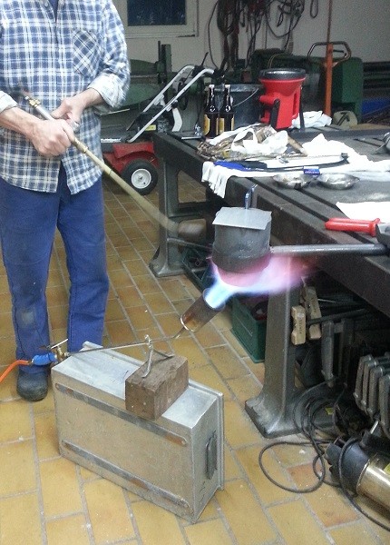

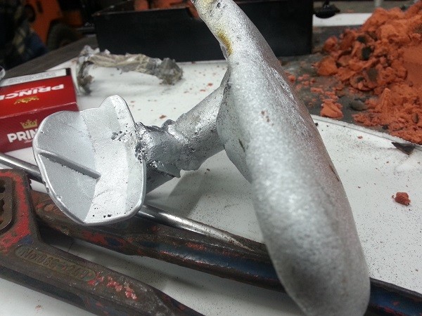

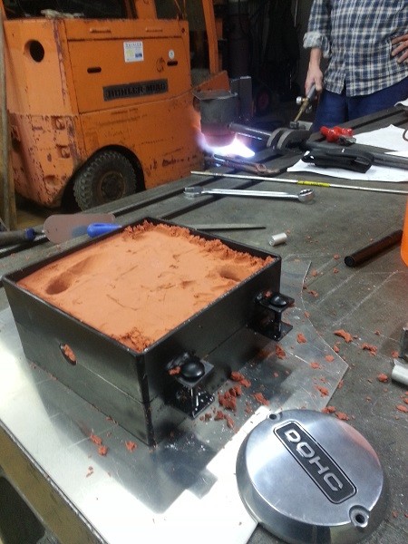

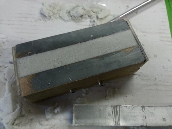

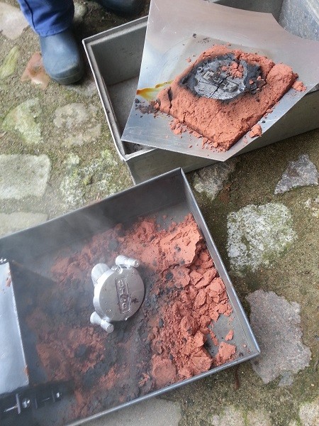

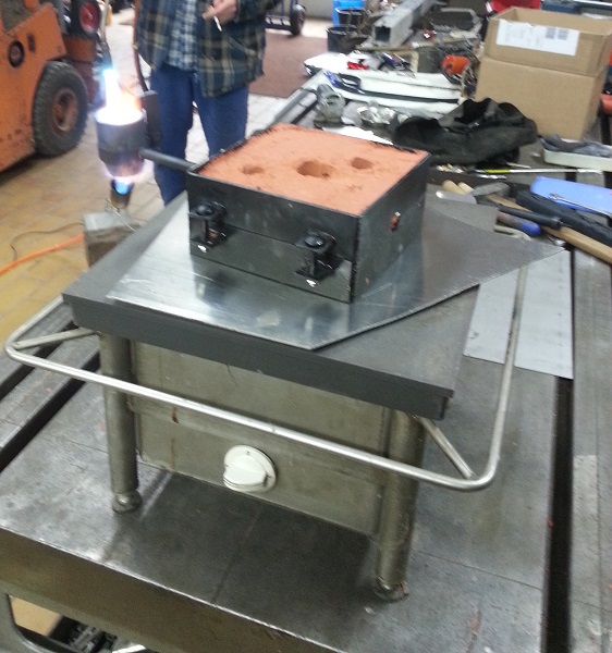

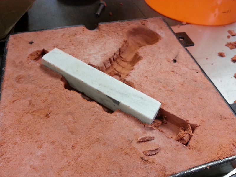

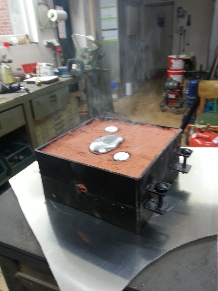

Anschließend gab es eine 2-stündige Fehleranalyse. Auch morgens wurde heftig diskutiert. Klar wurde jedoch, dass die Form -insbesondere wegen der dünnen Wandung- eigene Wärme benötigt, das Materialzufuhr und Gasabfuhr überarbeitet werden müssen.
Wegen einiger filigraner Strukturen ging die Form bei der Erstellung 2x Kaputt - das frist Nerven. Wir haben also einige Aspekte verbessert und nachfolgendes Ergebnis erzielt.

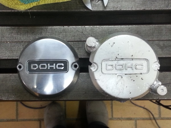

Fazit: Vermutlich ist dieses Bauteil nicht wirklich für einen Sandguß geeignet, ungeeignet wegen einer 1mm breiten Kontur um das DOHC. Diese wird durch das Alu zerstört. Zudem ist es ein äußerst schwieriges Teil, das liegt an der breiten, aber dünnen Form. An den Abgaskanälen sieht der Guß schon ziemlich gut aus, weiter am Rand wir es aber schlecht. Der Materialzulauf ist diesmal in der Mitte.
Egal, schon mal ein deutlich besseres Ergebnis, sehr viele Erkenntnisse und Eindrücke.

Man muss nur ein Gefühl dafür entwickeln, wo und wie viele Kanäle man braucht. Die Einschlüsse auf der Deckelvorderseite sind weggebrochenes Material.
Um das 'DOHC' herum ist ein ein Millimeter breiter Steg und der wird vom flüssigem Material einfach weggespült. Sagte ja bereits, dass es durchaus einfachere Übungsstücke geben wird.

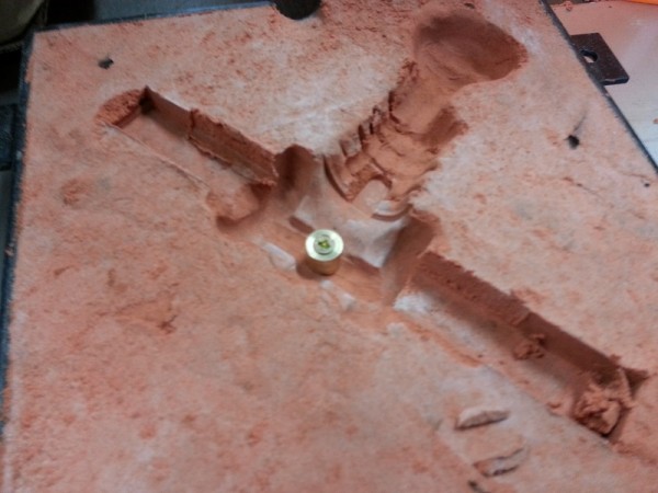

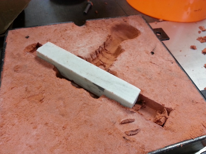

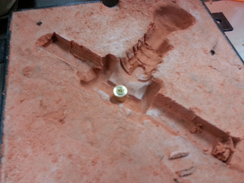

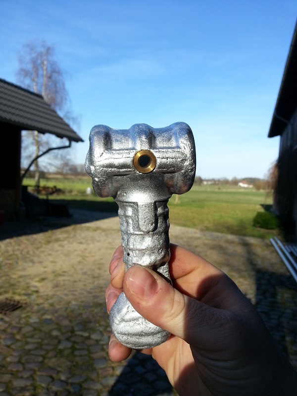

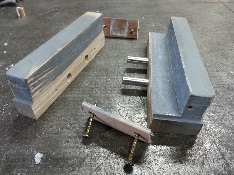

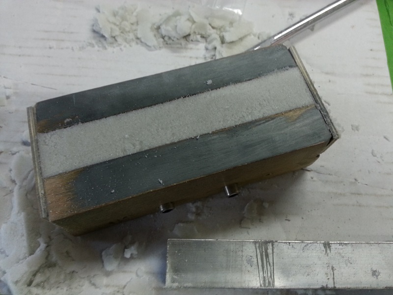

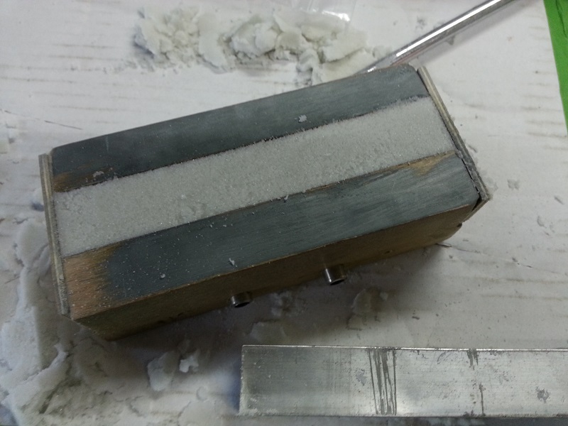

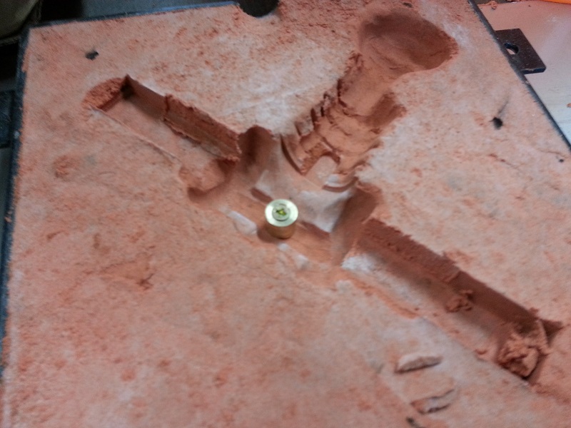

So, es ging weiter. Derzeit gibt es noch sehr viele Variablen die es auszumerzen gilt. Zudem wollte ich mich an der Gusskern Herstellung probieren. Praktisch Hohlräume im Guss herstellen. Dafür bedarf es etwas mehr Stabilität als beim Ölsand, jedoch muss man den Kram später auch wiederum herausbekommen.
Anbei ein kleiner Report über die Kernherstellung. Besteht aus Quarzsand, Kaliwasserglas.
Das Teil soll übrigens der Nachbau einer Aufnahme für einen meiner Motorradständer sein.
