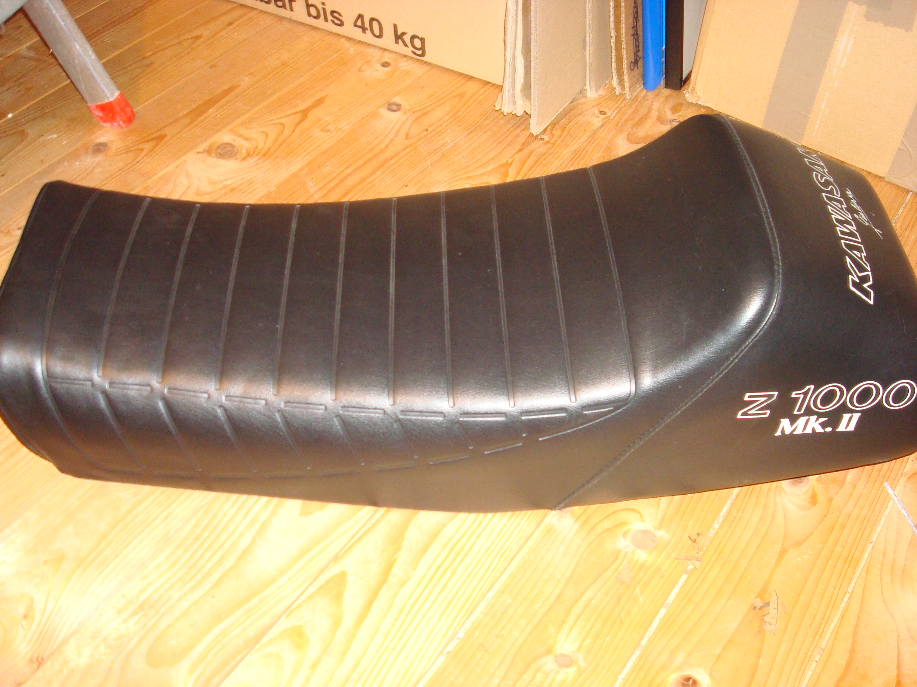

BeitragVerfasst: 11.01.2015, 18:16
Wenn Du noch eine schöne Guiliari haben möchtest dann melde Dich mal bei mir!
MK2Guiliari (4).JPG [ 2.03 MiB | 543-mal betrachtet ]
