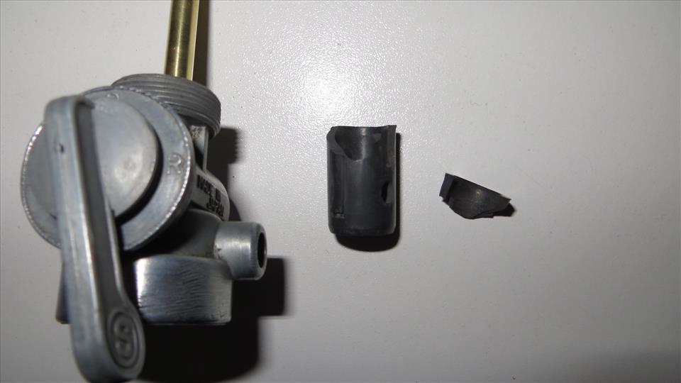

Mir sind ein paar Liter aus dem Tank gelaufen, obwohl der Hahn zu war.
Man muss sowieso aufpassen, die Z1A und Z1B Hähne schließen um 180° versetzt.
Z1A nach hinten, Z1B nach vorne.
Mein Problem ist die innere Dichtung zu bekommen und den Z1A Hahn dicht zu bekommen.
Die Z1 72/73 hat den Gleichen in schwarz.
Den "Fingerhut" habe ich versucht raus zu ziehen, leider ist er sofort gerissen, war wohl sehr spröde.
Hat jemand eine Idee wo man dieses Gummi bekommt. Am liebsten neu/original.

das gummi gab es nicht einzeln, leider :cry:
es gab sie mal im nachbau aus deutscher produktion, ist aber derzeit alle und nachschlag ist ungewiss wegen problemen beim hersteller.
andere zaghafte versuche anderer hersteller endeten in entweder aufgequollenen schwämmen, weggebröseltem mist und und und.
aus japanien soll in kürze verlässliches material kommen, wann konkret steht aber in den sternen.
musste mal bei deinen chinesischen freunden bei gesichtsbuch nachhaken, vielleicht weiß da ja jemand was :mrgreen:

Ob die hier etwas taugen weiß ich nicht.
Ganz unten: http://www.americanclassix.com/kawa_reproductions.html

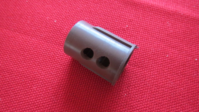

moin Holger,
schick ma maße rüber...weiß nicht ob die passen...
andre

die müssen passen, onkel andre, waren ja sonst nirgends verbaut außer Z1, S2

könnte sein cheffe,
das ist aber ein rep.teil für nen Repro z1 Hahn.
deshalb ich nix wissen ob paßt......

gibt es den einzeln?

Beiträge: 71
für alte kollegga.....auf lau
bin noch im weihnachsmodus :alkohol04:
Holger....kriegst auch einen....
nun aber gut.
wird aber n paar tage dauern....muß Briefmarken bestellen.
zum Jahresende bekommt mich keiner zur post......die stehen da als gäbe es kein morgen mehr :twisted:

Na das ist ein Wort. Wenn sie nicht passen sollten oder schnell undicht werden melde ich mich.

falls die originalen mal undicht sind nach Monaten standzeit........eine nacht in benzin einlegen....wirkt wunder......
hatte ich schon 3mal in den letzten zig jahren und fahre noch heute mit dem alten originalen gummiteil.

Der Bock stand nicht lange. Die 74er hatte ich vollgetankt und abgestellt.
Nach zwei Wochen fehlten ein paar Liter. Der Hahn war zu!
Ich meine das das Gummi die Kälte nicht mag und sich etwas zusammen zieht.
Im Sommer hab ich das Problem nicht.
