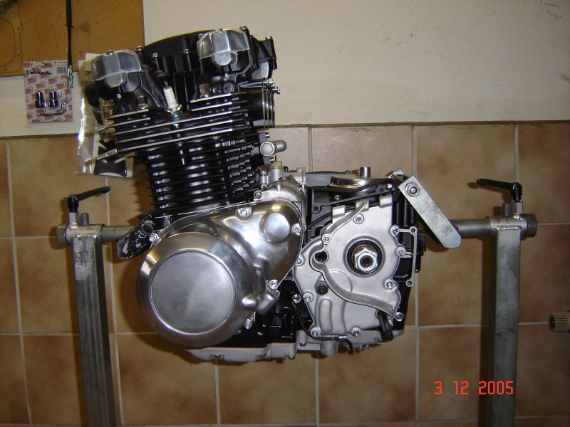

Ich bin grade selbst dabei, sowas zu bauen.
Bin etwas im Internet jagen gegangen und dabei darauf gestossen:
Bild Bild
Bild Bild
An so einem ebay-Motorständer habe ich schon etliche Automotoren dran gehabt, völlig problemlos. Die Aufnahmestäbe sind auch nicht wirlich schwer zu bauen.
Gruss
Obelix

Ist doch eher unpraktisch, weil man das Gehäuse nicht teilen kann
