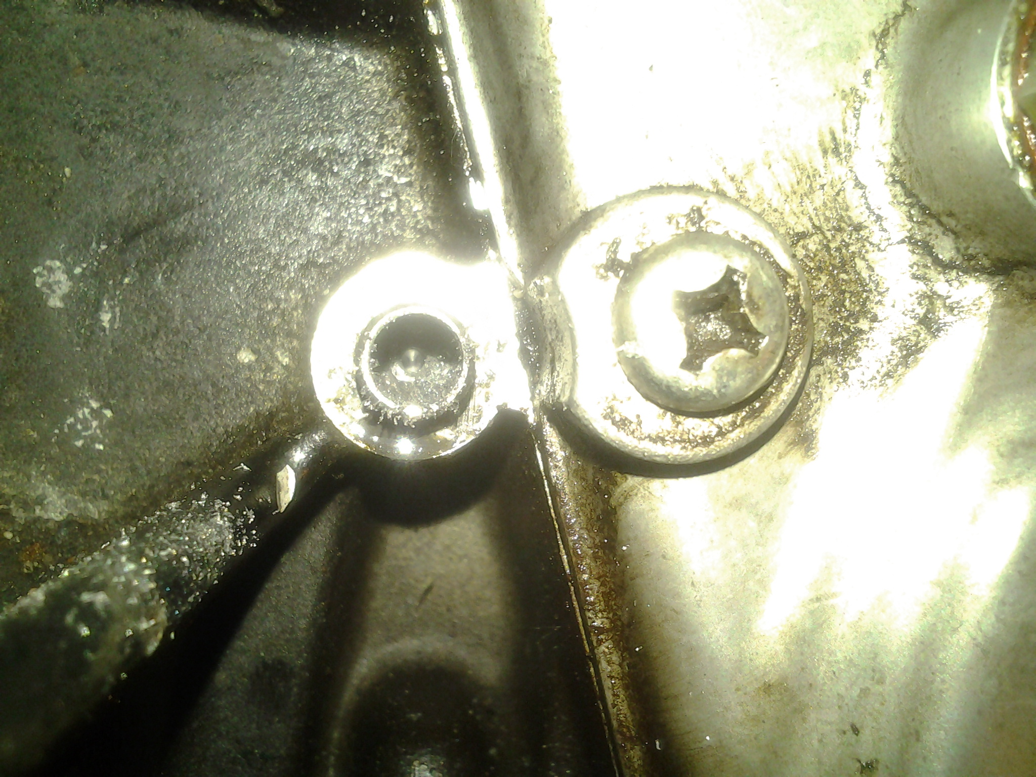

Gute Neuigkeiten, der Schraubenrest ist draußen.
Hier kurz die Beschreibung wie ich den Stummel herausbekommen habe und gleich vorab, ich konnte nicht davon lassen das billig Bolzenausdreher Set auszuprobieren.
Hier erst mal das Werkzeug, dass ich benutzt habe:
Minibohrmaschine, neuen Bohrersatz 1 - 3,2 in 0,5 Schritten, Rostlöser mit kältefunktion und den Bolzenausdreher Satz.

Mit der kleinsten Hülse aus dem Bolzenausdrehersatz und dem 3.2 Bohrer habe ich die Mitte des Schraubenrests angesenkt und anschließend das 1mm Loch gebohrt und in 0,5 Schritten bis 3.2 mm erweitert.

Anschließen ordentlich Rostlöser mit kältewirkung rein und dann mit Gefühl den Bolzenausdreher eingeschlagen und ganz sachte mal probiert den Schraubenrest aus dem Loch zu bekommen.

Glück gehabt, der Rest ließ sich gut heraus drehen. Wie man sieht habe ich auch nicht ganz die Mitte getroffen was aber in dem Fall kein Problem war.

Meiner Meinung hat zum Erfolg beigetragen, dass ich drei Tage vorher das Loch ordentlich mit WD 40 eingesprüht habe, die kleine Bohrmaschine eingesetzt habe und dann noch ordentlich Kältespray drauf geknallt habe. :D
