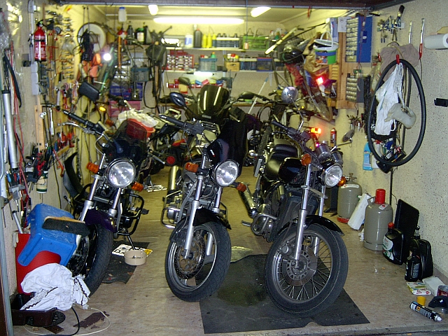

Hmm,
müsste also , für kleines Geld, realisierbar sein.
Mit Lüfter dann.
Bin eh gerade am Umräumen.
garage_090501.jpg [ 320.44 KiB | 197-mal betrachtet ]
Gruß Krafti
