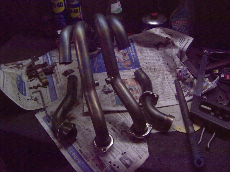

So, heute kam nach der ersten Euphorie natürlich die kurze Phase der Ernüchterung, denn als ich meinen Auspuff weggeschraubt hatte, ging der Titankrümmer gar nicht erst richtig ran, höher und näher an den Motor ging er auch durch gutes Zureden nicht mehr, die äußeren Titanrohre gingen schon an den Rahmenrohren an, es fehlen noch 7 - 8 cm zum Zylinderkopf :roll: :( :( :

Aber bei uns Schwaben existiert dieses Möglichkeit gar nicht, "Aufgabe" kommt in unserem Wortschatz erst gar nicht vor, wir nehmen ganz selbstverständlich unsere Bügelsäge, unsere Feile, und lassen unseren Winkelschleifer das vertraute Lied der Zerstörrung singen und fühlen uns erst dann so richtig in unserem Element. ;)

Diese urschwäbische "Ravensburger Lösung" ( erstmal alles in kleine Stücke schneiden und dann das "Puzzle" wieder irgendwie zusammensetzen ;) ) hatte dann natürlich sofort Erfolg und ich konnte bei den beiden mittleren Krümmern sogar schon beide Schrauben an die Halteschellen ansetzen und der untere Krümmerverlauf passt optimal unter meinen Motor :daumen02: :daumen02: :

Der Gewichtsunterschied ist schon erkennbar, muß ich mal wiegen, aber damit der noch etwas drastischer ausfällt bin ich gerade am Überlegen ob ich die äußeren Krümmer nicht ganz weglassen soll... :roll: :roll:

@Chris: Das Problem ist dieser eigentlich sehr schöne Knick nach hinten im senkrechten Verlauf, deshalb standen die äußeren Krümmer am Rahmen an, muß mal schauen ob ich da gerade nach unten laufende Rohre finde, das wäre wohl das Beste.... :roll: :roll:

ein 2. Krümmer an dem Du die inneren Rohre abtrennst und am "alten Krümmer aussen anbrätst

das wäre gut denke ich auch.
und dann kannst du sogar noch einen 2. bauen aus den Resten.
