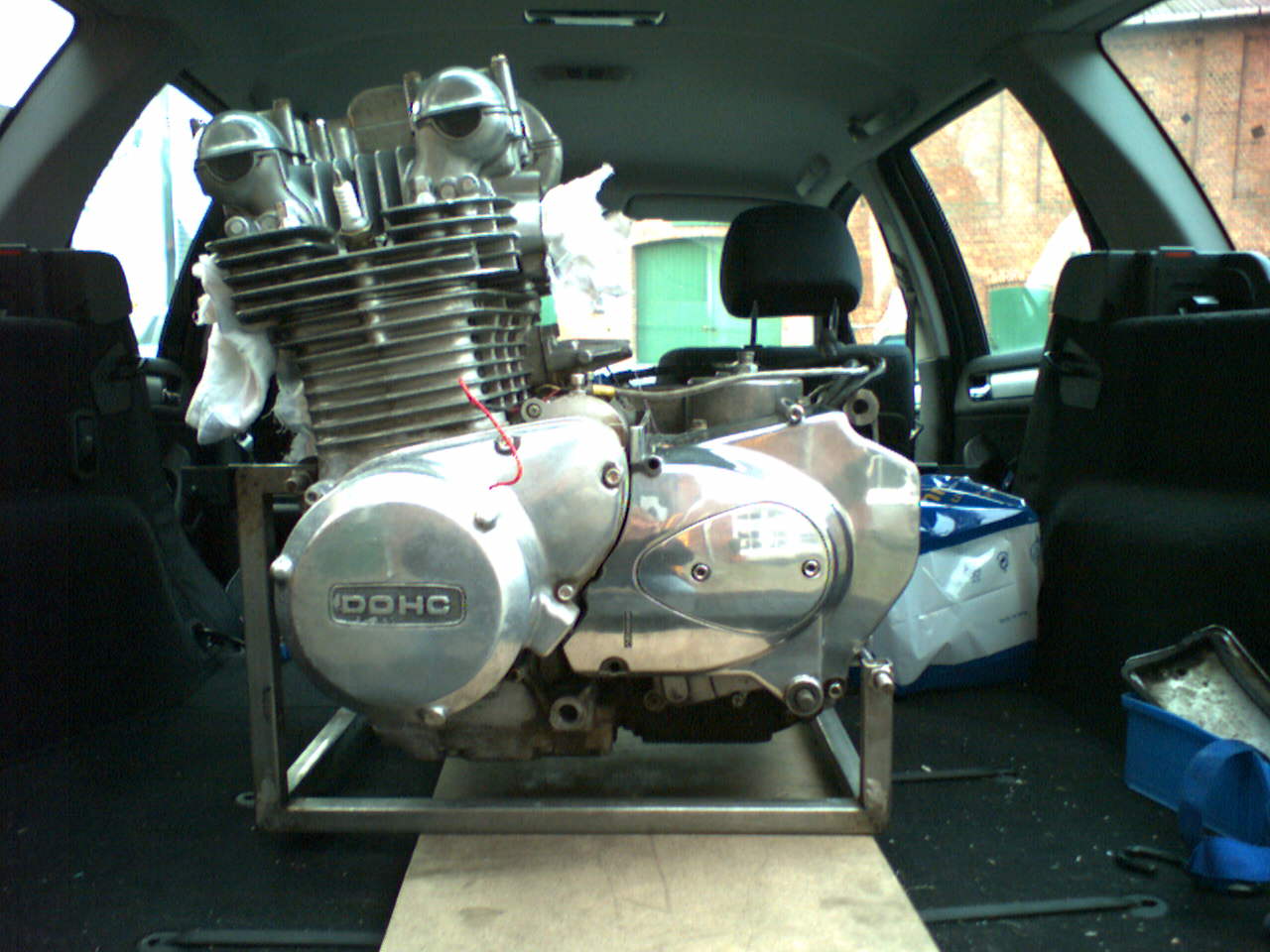

BeitragVerfasst: 04.12.2004, 20:09
Nu mit Bild und so....
MfG
Olli
