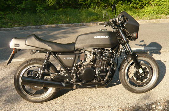

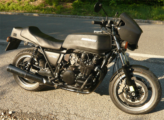

2 Monate hinter meinem Zeitplan, aber immerhin - der Umbau ist zu 98% fertig! :D
Nachdem ihr ja schon die Bilder von meinem neu beschichteten Rahmen gesehen habt, hier nun das (fast) fertige Motorrad!
ein paar Kleinigkeiten fehlen zwar noch, aber fahren geht schon! wenn auch momentan nur bis 4000RPM, (Motor wurde ja komplett überarbeitet).
Aber seht selbst, ich bin eigentlich sehr zufrieden mit dem Ergebnis....ist zwar Geschmacksache, aber mir gefällt´s!
Hier eine Liste der gröbsten Änderungen:
Basis: KZ 750 E1, Bj. 1980
Motor:
Zylinder aufgebohrt, Wiseco 810ccm Kolben
Kopf überarbeitet
6-Gang Getriebe
hydraulische Kupplungsbetätigung
Fahrgestell:
Gabel & Bremserei vorne von einer ZRX 1100 (das bremst so richtig gut :shock: )
Schwinge & Bremse hinten Zephyr 750
Räder ZXR 400
Armaturen von einer ZXR 750, allerdings modifiziert & mit allen (auch unnützen) Spielerein versehen die Kawasaki in den 80ern zu bieten hatte:
DZM kombiniert mit Voltmeter (wie bei GPZ 750), Öltemperatur Anzeige, Ölstand Kontrolle, Tankuhr, Benzinstand Warnlampe, Batteriesäurestand Warnlampe.
den Rest erkennt Ihr sowieso von alleine!
greetinx
750_1.jpg [ 312.8 KiB | 2730-mal betrachtet ]
750_2.jpg [ 277.23 KiB | 2733-mal betrachtet ]
lieber satt als sauber

Fein !!! schwarz und BÖSE und so schön eckig :daumen02:

Gefällt mir

Gefällt mir auch, schwarz, groß und bächtig möse !!! :devil: :devil:

Geiles Gerät!!!
Was ist das für ein Lack?
Würde meinen 2. Lacksatz auch gerne so haben wollen.

Gefällt mir :applaus01: :applaus01: :applaus01:
Besonders der Lack... :daumen02: :daumen02: :daumen02: ...mag ich :warten05: ;)

Fein, fein :!:
Wie heißt es: "Die Farbe ist egal. Hauptsache es ist Schwarz!!" :mrgreen:
Erinnert ein wenig an das Raumschiff von "Disaster Area"!

Für alle Interessierten: Der Lack ist ein Strukturlack von "Color Matic".
z.B.: http://cgi.ebay.de/Colormatic-Strukturs ... 7004r27631
Kommt fertig in der Spraydose und ist eigentlich recht einfach zu verarbeiten. Danach noch Klarlack drüber (bei mir Seidenmatt) und fertig....
Für den ganzen Lacksatz, also Tank, Schutzblech, Seitendeckel, Lenkerverkleidung und Heck haben 2 Dosen gerade so ausgereicht.

schön geworden, supper

Saubere Sache, erinnert schwer an die Richtung, in die meine GPZ gehen sollte...

Absolut einmalige Z 750.
Echt klasse gemacht.
Meine Hochachtung....

Sieht böse aus! :daumen02:
