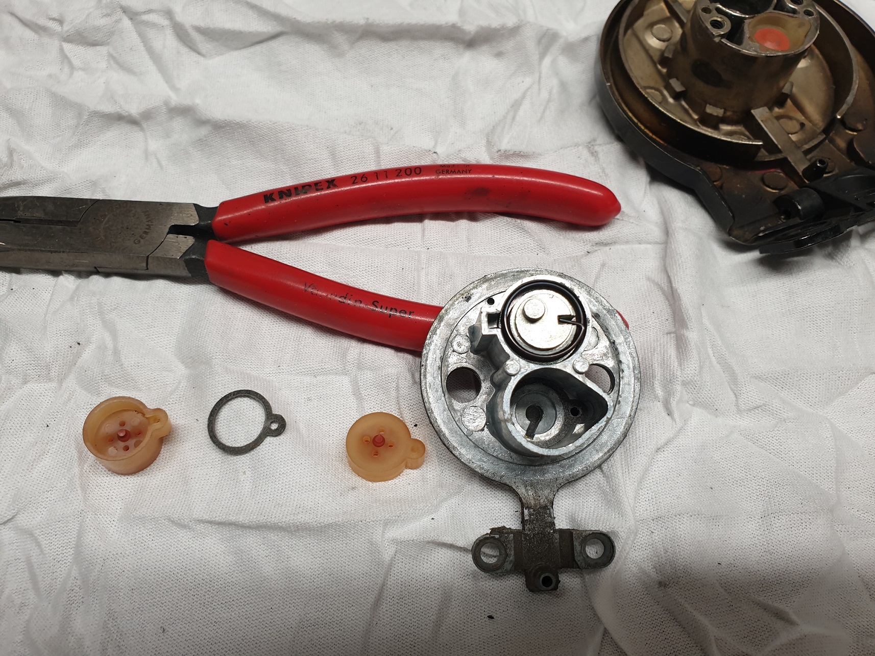

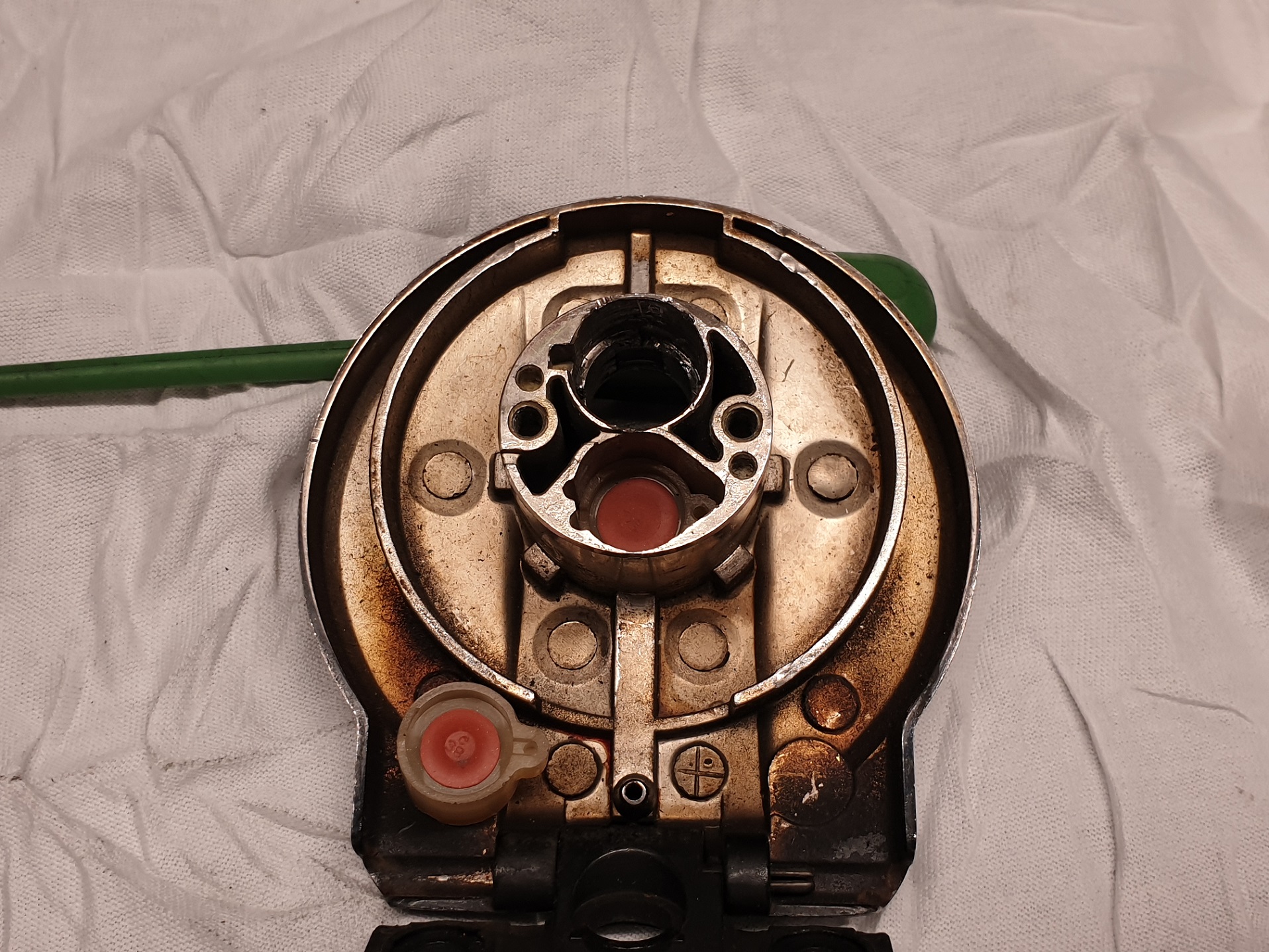

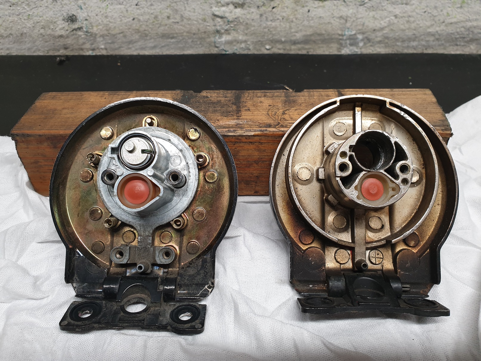

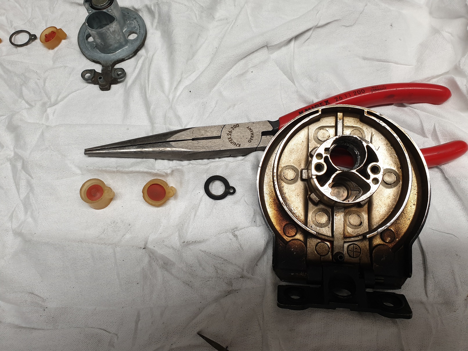

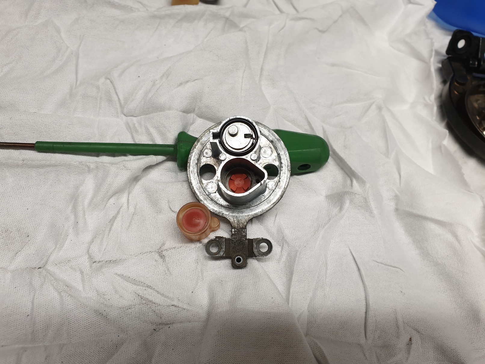

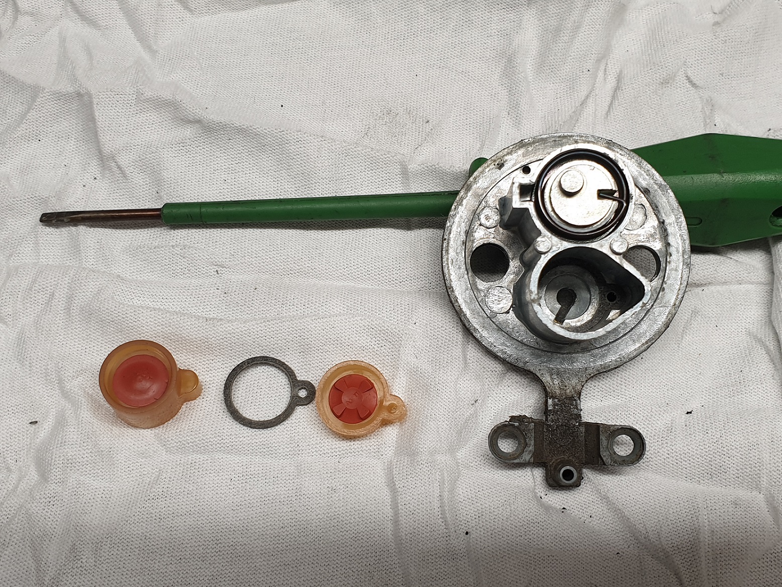

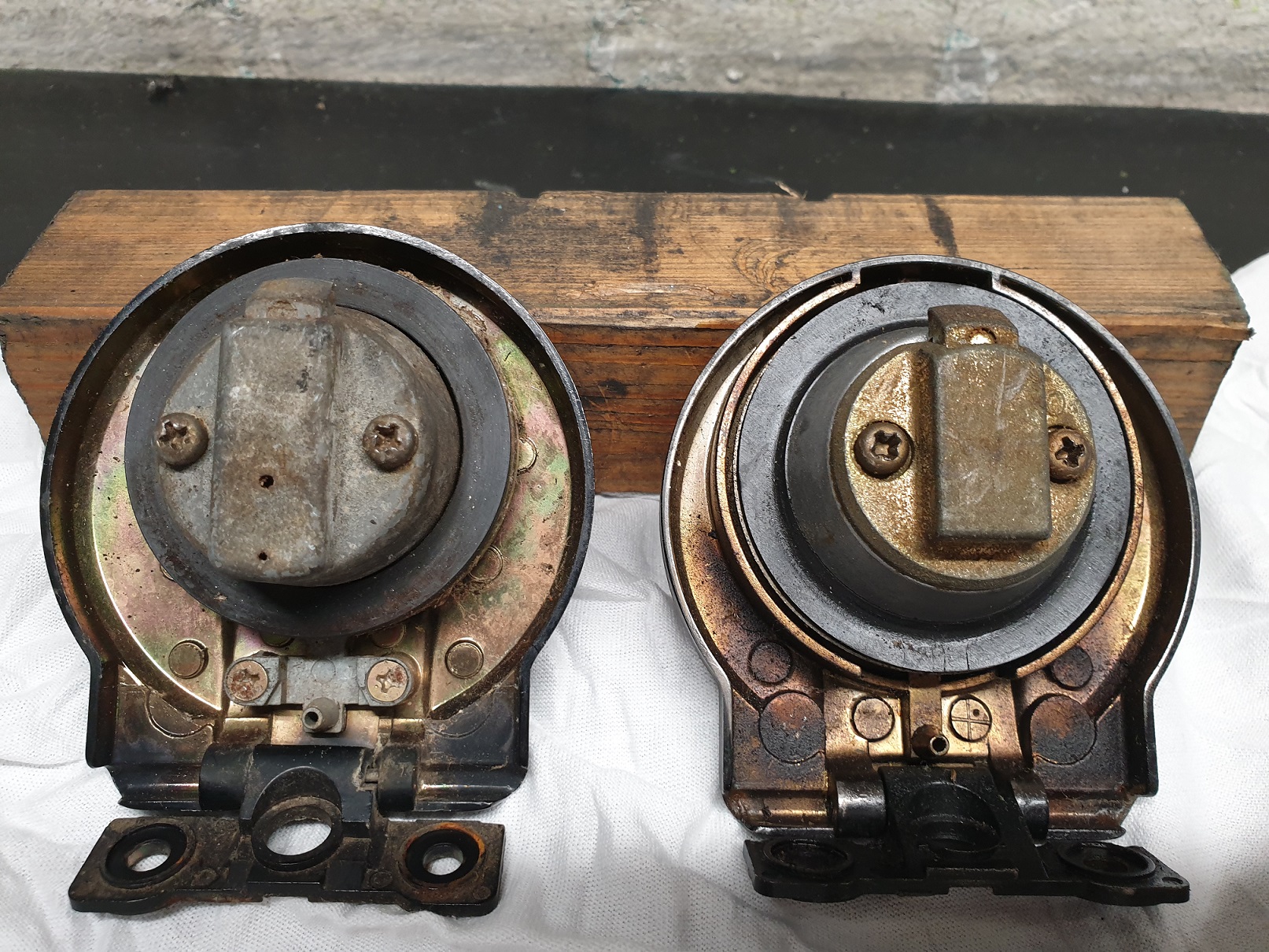

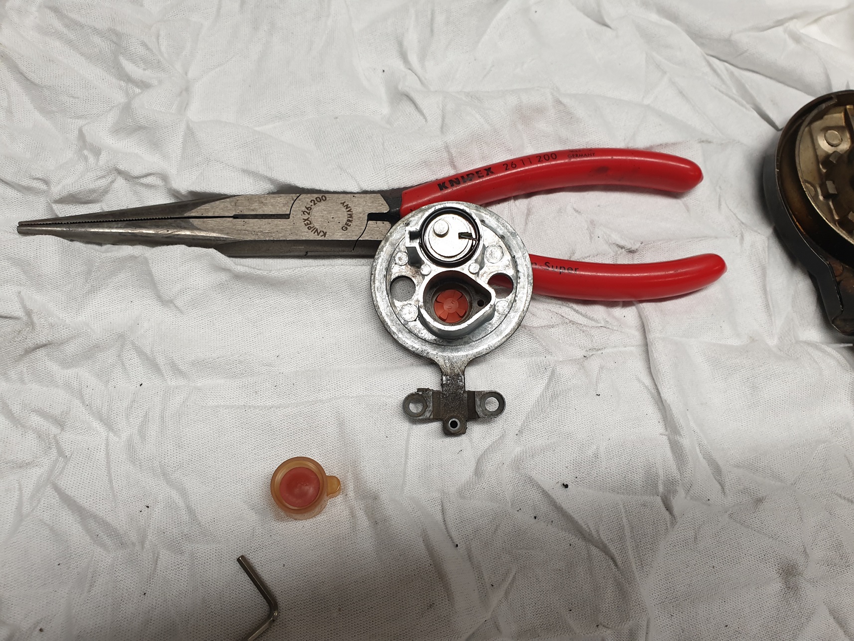

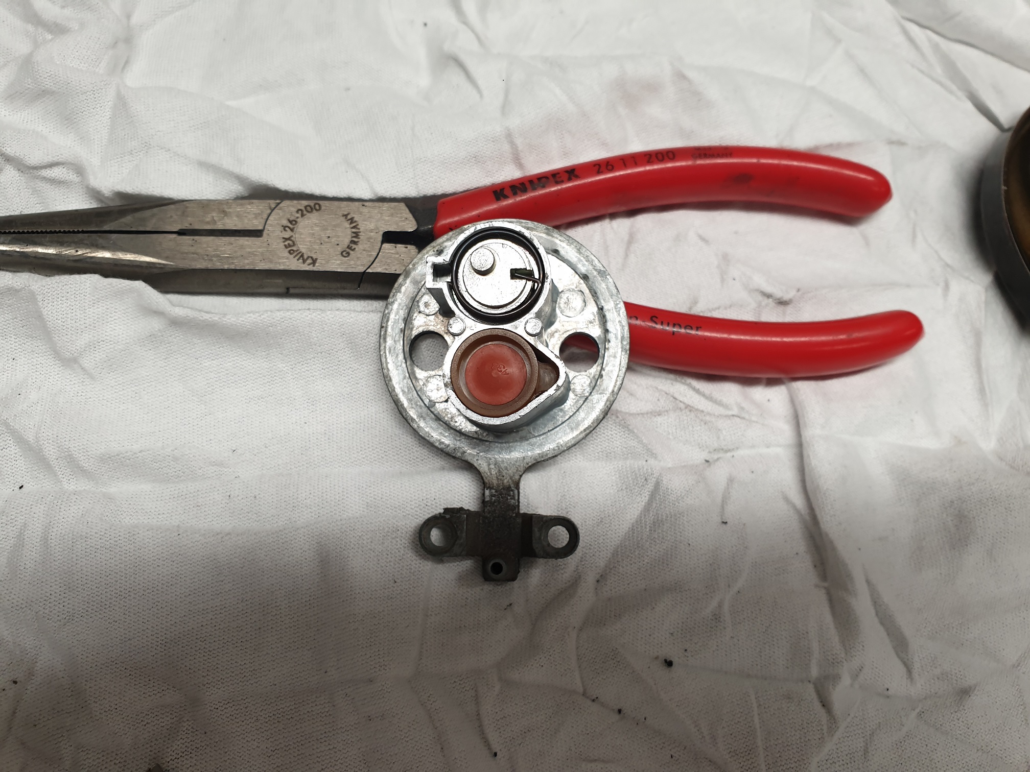

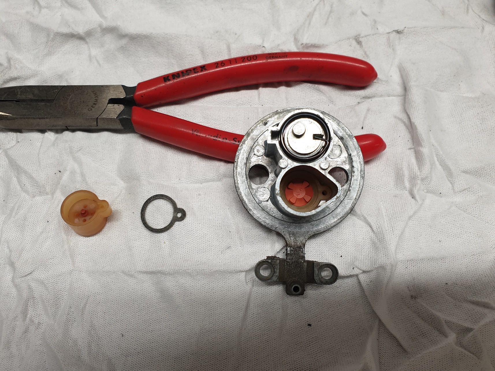

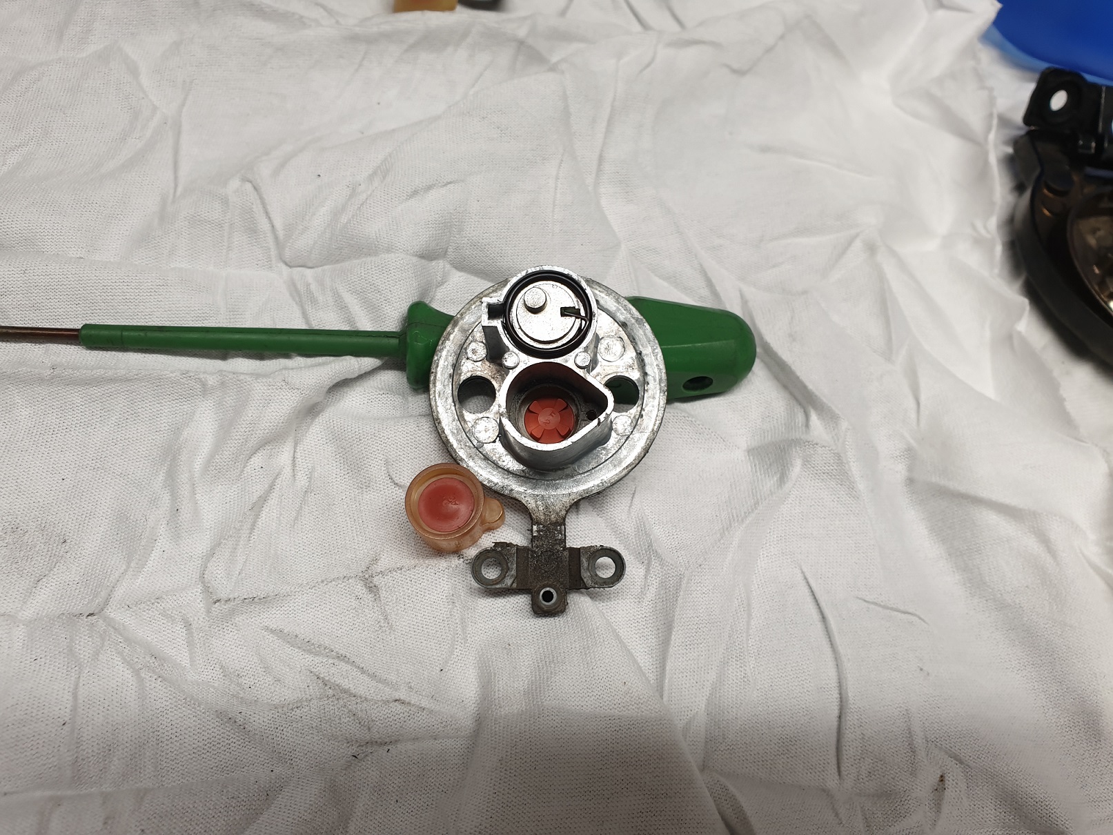

Habe auf die schnelle mal 2 Tankdeckel zerlegt und einige Fotos gemacht.
Wenn die Membranen richtig eingebaut sind und nicht Kleben, kann ja nur noch das Entlüftungsrohr Verstopft sein.
20200216_100026.jpg [ 799.62 KiB | 567-mal betrachtet ]
20200216_100233.jpg [ 779.93 KiB | 607-mal betrachtet ]
20200216_100503.jpg [ 641.81 KiB | 591-mal betrachtet ]
20200216_100522.jpg [ 874.82 KiB | 579-mal betrachtet ]
20200216_100634.jpg [ 865.21 KiB | 603-mal betrachtet ]
Gruss Gerd...................

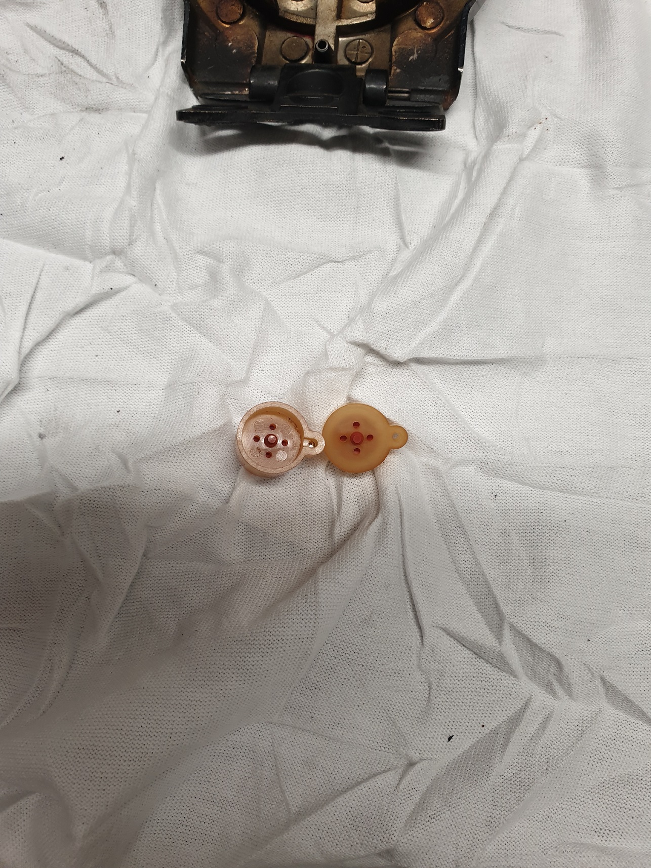

Noch welche,
20200216_100853.jpg [ 849.14 KiB | 598-mal betrachtet ]
20200216_101153.jpg [ 863.09 KiB | 573-mal betrachtet ]
20200216_101343.jpg [ 803.75 KiB | 608-mal betrachtet ]
20200216_101409.jpg [ 839.14 KiB | 621-mal betrachtet ]
20200216_101518.jpg [ 846.28 KiB | 571-mal betrachtet ]

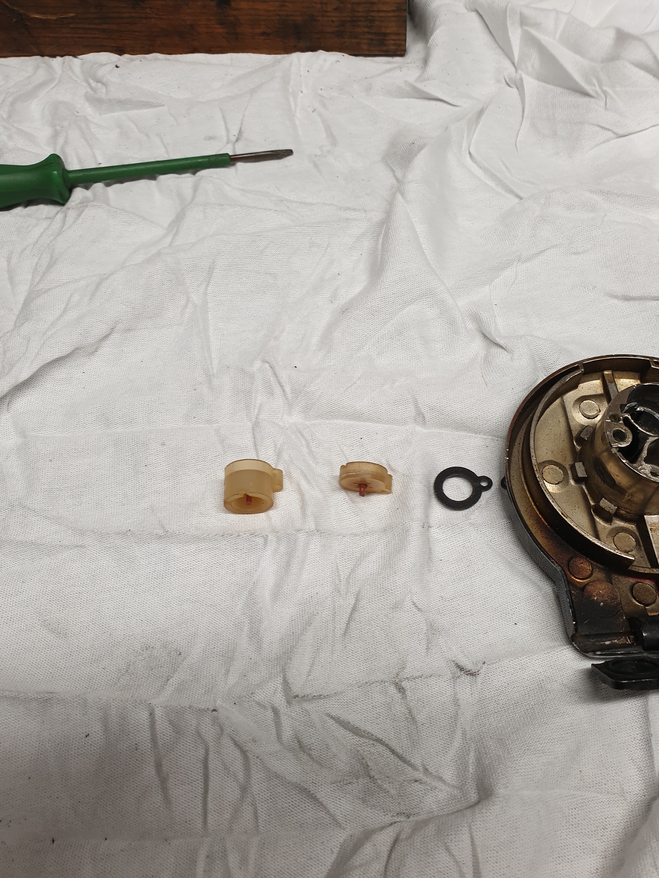

und noch welche
20200216_101524.jpg [ 790.63 KiB | 612-mal betrachtet ]
20200216_101954.jpg [ 806.18 KiB | 605-mal betrachtet ]

den tankdeckel hatte ich auseinander, ohne jedoch großartige verschmutzungen gefunden zu haben. bei der demontage ist die kleine membran von ihrem haltepinökel getrennt worden, so dass ich diese membran beim zusammenbauen einfach weggelassen habe.
ob die sache nun wieder funktioniert, wird sich in den nächsten tagen oder wochen in der praxis zeigen.
das phänomen trat in der vergangenheit das erste mal vor ca 1 jahr auf einer winterlichen regenfahrt abends im dunkeln auf der autobahn auf (mit meiner 16 jährigen tochter als sozia).
nach der aktion habe ich den tankdeckel das erste mal demontiert, allerdings noch nicht so weit, wie bastert es hier dankenswerterweise vorgeführt hat. danach war jedenfalls für einige monate ruhe, bis es dann neulich wieder auftrat.
mal schauen, ob es nun mit einer membran weniger in diesem sehr aufwändigen system nochmals auftritt.
