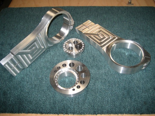

Da Onkel Donald ja unbedingt die amerikanische Wirtschaft stärken will, hab ich ihn natürlich gleich mal indirekt unterstützt,
man soll ja nicht immer alles Neue verdammen bevor es richtig begonnen hat, und für protestierende Verlierer einer demokratischen Wahl hab ich eh keinerlei Verständnis... :idee04: :idee04: :roll:
Aber jetzt mal zu meinen neusten Alubrocken, ganz nach dem alten schwäbischen Spruch: Nur wer lang hat, kann lang hängen lassen.. ;) :D :
Ursprünglich aus dem Land der unbegrenzten Möglichkeiten, sehr günstig hier fast neuwertig bei Ebay abgegriffen,
überraschend hochwertige Fräsarbeit, für die Schrauben muß ich mir jetzt aber erstmal Zoll - Werkzeug besorgen,
oje, hoffentlich ist das nicht der erste Schritt zu einer Harley, hatte das eigentlich immer bis zum Rentenalter rausgeschoben... :warten05: :warten05: :warten05:
Bilder sagen aber mehr als hundertausend liebliche Worte.. :daumen02:

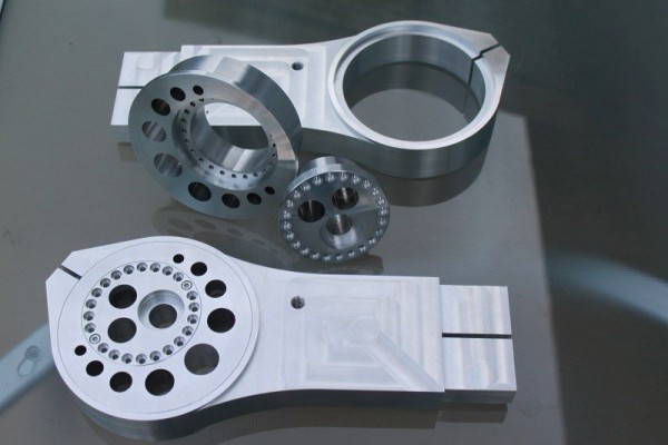

Deshalb hab ich die linke und die rechte Schwanz....äh, Schwingenverlängerung auf Bild 2 und 3 abwechselnd gedreht,
da erkennt man sehr gut das aufgeschraubte Gegenstück, das lange Teil mit der Schiene dient auch gleichzeitig als Bremshalterbefestigung.

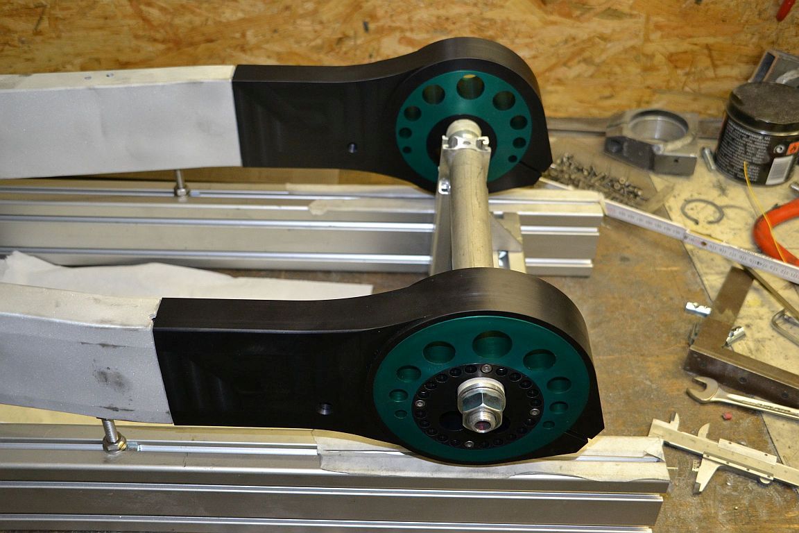

Einbau heißt also: Originale Versteller samt Achse raus, Verlängerungen rein, Gegenhalter rangeschraubt und fertig, sieht dann so aus:

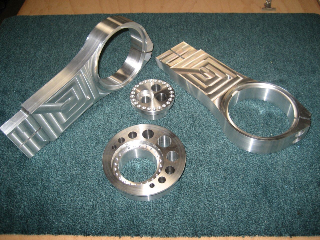

Eigentlich ganz einfach, hab sie mal probeweise in eine übrige ZX12R - Schwinge reingeschraubt, das Prinzip sollte nun erkennbar sein:
 Betreff des Beitrags: Re: Amerikanische Fräskunst :-)
BeitragVerfasst: 12.02.2017, 19:22
Für die nun auftretenden Kräfte sind die originalen Schweißnähte aber nicht ausgelegt. Ich hätte da Bedenken. Bei meinen Eigenbauten habe ich die Verlängerung in die Schwinge eingepresst. Da habe ich ein besseres Gewissen
