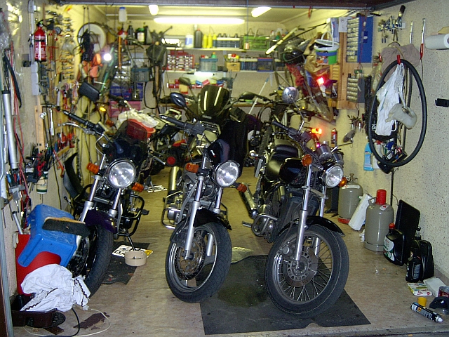

Bei einigen Schrauberreien muss ich das Mopped doch etwas länger
laufen lassen.
Okay Garagentor auf + gut is..
Im Winter aber eher unangenehm und die Nachbarn werden auch generft.
Also einfach Schlauch dran und nach draußen leiten... :engel02:
Aber aus welchen Material mit welcher Maximallänge (ohne Gebläuse) könnte ich das machen ?
(Es gibt zwar spezielle Abgasschläuche, aber die kosten ja reichlich) :warten05:
Hat jemand so etwas in preiswerter Form bereits realisiert ?
Gruß Krafti

Hmm,
müsste also , für kleines Geld, realisierbar sein.
Mit Lüfter dann.
Bin eh gerade am Umräumen.
garage_090501.jpg [ 320.44 KiB | 211-mal betrachtet ]
Gruß Krafti
