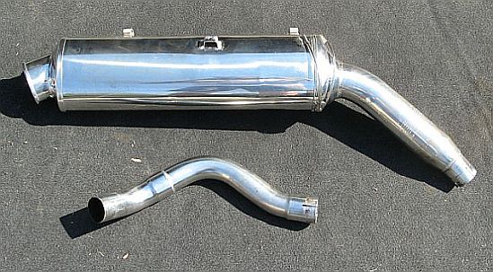

Oder von Onkel POLO und Tante Louise.. OPTIGLANZ aus der Sprühflasche. Und ein ehemals angelaufener Schalldämpfer sieht dann so aus..
PS Teile waren nur abgewischt - noch nicht mit Schwamm versucht zu reiben. Da wären sonst auch letzte Spuren von Verfärbungen verschwunden..

Wenn ich den Auspuff schon mal draussen hab,wie oben im Bild ,dann mach ich das mit der Poliermaschine,und wenn er noch angebaut ist ,nehm ich auch Elsterglanz,ist echt super das Zeug.
