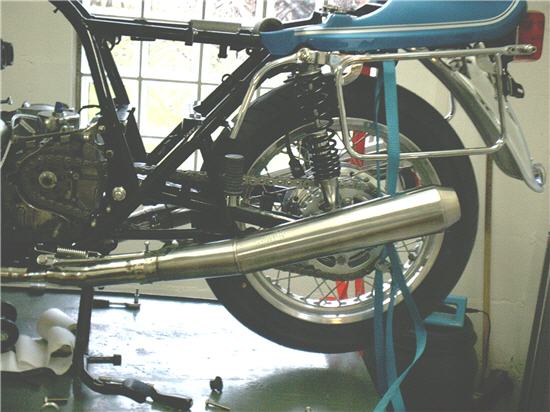

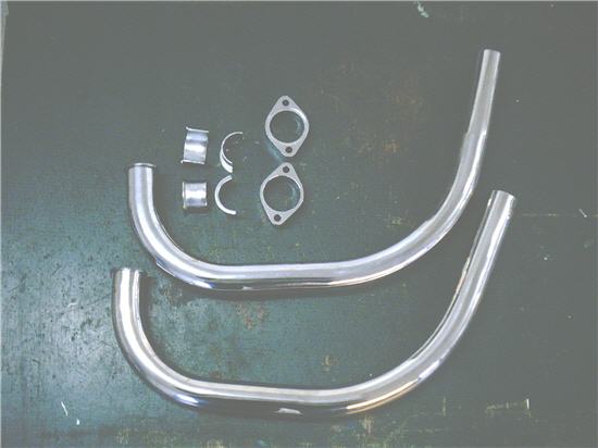

Hi bobber,ich habe eine 4-2. mit Scheibel dämpfern. Y Stücke beim VA Team in Ibbenbüren mach lassen. Fotos muss ich raussuchen, kann ein bischen dauern.
BeitragVerfasst: 09.03.2008, 11:51
Beiträge: 7920
Hier Bilder,
Krümmer sind aber nicht Z 1000 A1, sondern die einzelnen Rohre von der 4-4.
Y-Stück
Scheibeldämpfer
Krümmer werden nur gesteckt.
Kleiner Tipp, von den Modernen Kawas gibt es schöne VA Krümmeranlagen. 4-1 Krümmer werden zusammengeführt und das verbindende Rohr ist sußper gebogen. Diesen Bogen bekommt man selbst so nie hin. Zum Schalldämpfer hin wäre man dann schon fertig. Man müßte dann nur noch die Krümmeranbindung hinbekommen.
Falls Interesse besteht: Ich habe noch so ein paar Dinger hier. Kann dann ja mal Fotos machen und ihr mir Angebote.
