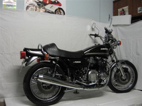

Also meine Z 1000 A1 hat noch ihre 26er Mikuni Vergaser.
Nun würd ich gerne eine 4in1 Anbauen eigentlich hat mir schon immer die
Marving Race Gefallen schön Schlanck und zeitgemäss hiervon wurde mir aber abgeraten weil sie angeblich Leistung nimmt :cry:
Stimmt das :?:
Also hab ich bei Lenden nachgefragt und Bestellt tja seitdem er das letztemal gesagt hat in 14 Tagen kann er liefern sind 5 Wochen vorbei.
Bei Cars & Bikes wuste man nicht ob man noch eine Auspuffanlage hat stand vor 3 Wochen seitdem geht keiner mehr ans Telefon.
Bei Z Klasmo gibts ne C&B is allerdings net die die auf dem Bild am Motorrad zu sehen ist sondern die die auf dem unteren Bild aufem Boden liegt somit net Poliert :(
Ansonsten sind die Auskünfte bei Z Klasmo sehr Bescheiden :roll:
Priorität hat bei mir die Auspuffanlage muss ohne Änderungen ans Mopped Passen und die Soziusrasten müssen erhalten bleiben :twisted:
Deshalb bin ich nun wieder bei der Marving scheint die einzige zu sein die Lieferbar ist und Past .
Wenn Marving Race welche Bedüsung für die 26er Mikunis :?
Hab keine Lust mehr auf die Vertrösterei und Telefonate mit Verkäufern die offensichtlich keinen Bock und genausowenig Ahnung haben. :x :x
4in4 will ich net un Schüle find ich zu teuer.
MFG Garry

Also die Schüle ist schon das Maß aller Dinge!Top !! Hab aber noch eine tolle superneuwertige Marving Race abzugeben.Topf nachträglich neu verchromt,Befestigungsschelle auch und Klemmschelle ist aus V2A.Seit dem noch nicht gelaufen !Stell morgen mal ein Foto ein !

Bei offenen Trichtern oder Einzelfilter musst du die Bedüsung wechseln, nur ne 4-1 - Düsenwechsel nicht unbedingt notwendig.
Hatte ne 4-1 Marving Race - nur mit geändertem Dämpfer fand ich den Sound hammermässig - kleiner Leistungsverlust, war mir aber egal - der Sound hats rausgerissen

ich denke mal, es liegt nicht an mangelnder kenntnis, lust und bock oder was auch immer, sondern an mangelnder information, wie es zum beispiel um deinen motor bestellt ist, um dir eine verlässliche gesamteinstellung zu empfehlen. das musst du schon selber erledigen.
jeder motor reagiert anders auf auspuff und vergaser, ist er nahezu ausgelutscht, wirst du eine gänzlich andere bedüsung brauchen, als bei einem top motor. ventilspiel, zündung etc, alles maßgebende kriterien, die berücksichtigt werden müssen, um deinen motor vernünftig einzustellen.
tips wie, nimm mal 10 größer, löppt schon, fährt mein bekannter auch, sind an ahnungslosigkeit kaum zu übertreffen. will damit sagen, ohne dein gefährt vor augen und ohren zu haben ist eine einstellungsempfehlung nahezu sinnlos.
mein tip, sollte es eine auspuffanlage geben, die keine leistung frisst und nahezu an die serienleistung rankommt, brauchst du an deinem vergaser nichts fummeln, da sie die reserven der serieneinstellung gut verarbeiten kann.
