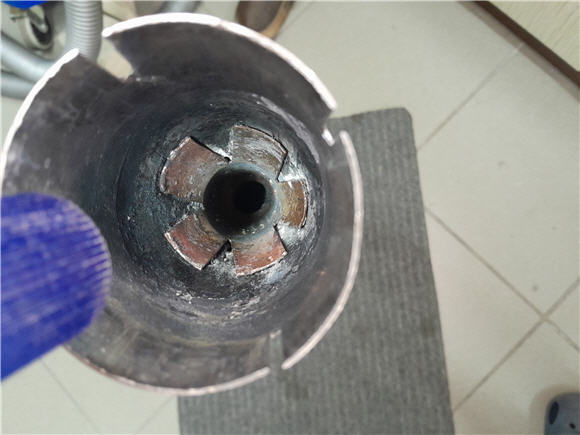

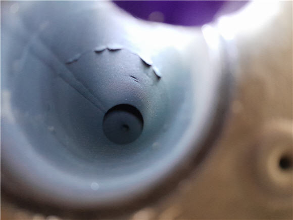

Mich hat bei meiner Scheibel das Geklapper gestört, da der Innenschalldämpfer lose war.
Konus eingeschnitten, auf ca. 27 mm aufgebogen. Lose Teile rausgeholt. Aus 28er Kupferrohr einen neuen vorderen Einsatz angefertigt, den in den Konus eingeschlagen und auch in den zweiten Innenschalldämpfer eingeführt, damit dieser - der auch lose war - stabilisiert wird. Kupferrohr am Konus aufgetrieben. Fertig. Jetzt ist erst mal Ruhe, auch wenn es nicht super fachgerecht ist. Mal sehen wie lange es hält.

Hier zeuge ich Euch das Rohr welches an dem Konus angescheißt ist und sich gelöst hat. Das bricht dann am Konus ab und schlägt dann im Schalldämpfer hin und her. Dieses Rohr konnte durch den Anschnitt und Aufweitung des Konus dann herausgezogen werden.
Leider hat sich bei den Arbeiten dann der 2. innere Dämpfer auch gelöst. Der wird jetzt nur von dem neu eingebrachten Rohr fixiert und derzeit ruhig. Alles nur eine Notlösung.

Dazu müsste der gesamte Schalldämpfer aufgetrennt und hinterher wieder verschweißt werden. Und meine Schweißkünste-------sind nicht gegeben.
Dann baue ich lieber einen anderen an, den ich hier liegen habe. Der ist fest, muss aber noch repariert werden, da da so irgendein Esel ein Viertel vom Anschluss an den Krümmer rausgetrennt hat.......und ich kann leider nicht schweißen.
Wie schon gesagt ist wohl erst mal nur eine Notlösung.
