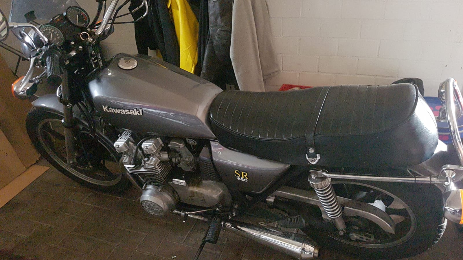

Hallo in die Runde,
gibt es für die kz 650 d neue Endtöpfe, die optisch wie die Originalen sind und auch durch den Tüv kommen?
Ein Link zu nem Shop wäre toll ...
Meine originalen sind optisch nicht mehr schön und klappern.
Hab grad welche aus China verbaut damit die leise sind mit Watte gefüllt nun aber kaum Leistung bei 85 - 100 km/h ist sabatt :|
Poldy
sr 650 d.jpeg [ 207.13 KiB | 807-mal betrachtet ]

Conic Short von Louis mit Geschweisster Kappe ohne Nr aber wohl Universal und recht Leise.
Zephyr 750 Komplettanlage, sind Serienteile, gibts immer mal wieder Günstig und Teilweise recht gut erhalten...

Danke Troubadix,
prima der Louis Topf schaut ja optisch aus wie der Originale :)
Ist hoffentlich dann wieder gut mit der Leistung und ich komme über die 100 KM/H

Hallo Poldy,
Busso aus Italien baut Komplettanlagen in Originaloptik.
Hab die mal vor einiger Zeit angebaut. Gibt es auch
komplett ohne den Bussoschriftzug, fällt dann nicht sofort
auf, das sie nicht original ist.
Ansonsten: Leise, fummeliger Anbau, Chrom geht so,
Halter zum Rahmen werden benötigt (Kawasakiteil), nicht
grade preiswert und lange Lieferzeit (aus Italien).
Aber die einzige Anlage die annähernd dem
Original entspricht.

Servus
hab an der SR meiner Frau die Komplettanlage der 750 Zephyr verbaut, da auch ihre sich in Wohlgefallen aufgelöst hatte. Die Anlage ist sehr schön und die Kiste läuft sehr gut damit, und schick aussehen tut sie auch noch (meine Meinung). Da man die Originale, wenn man sie bekommt, astronomisch bezahlen muss, habe ich diesen Weg gewählt. Gibt keinerlei Probleme beim TÜV, passt ohne Fummelei an die Originalhalterungen und wie schon geschrieben, gibts die teilweise zu Hauf im Internet zu zivilen Preisen.
