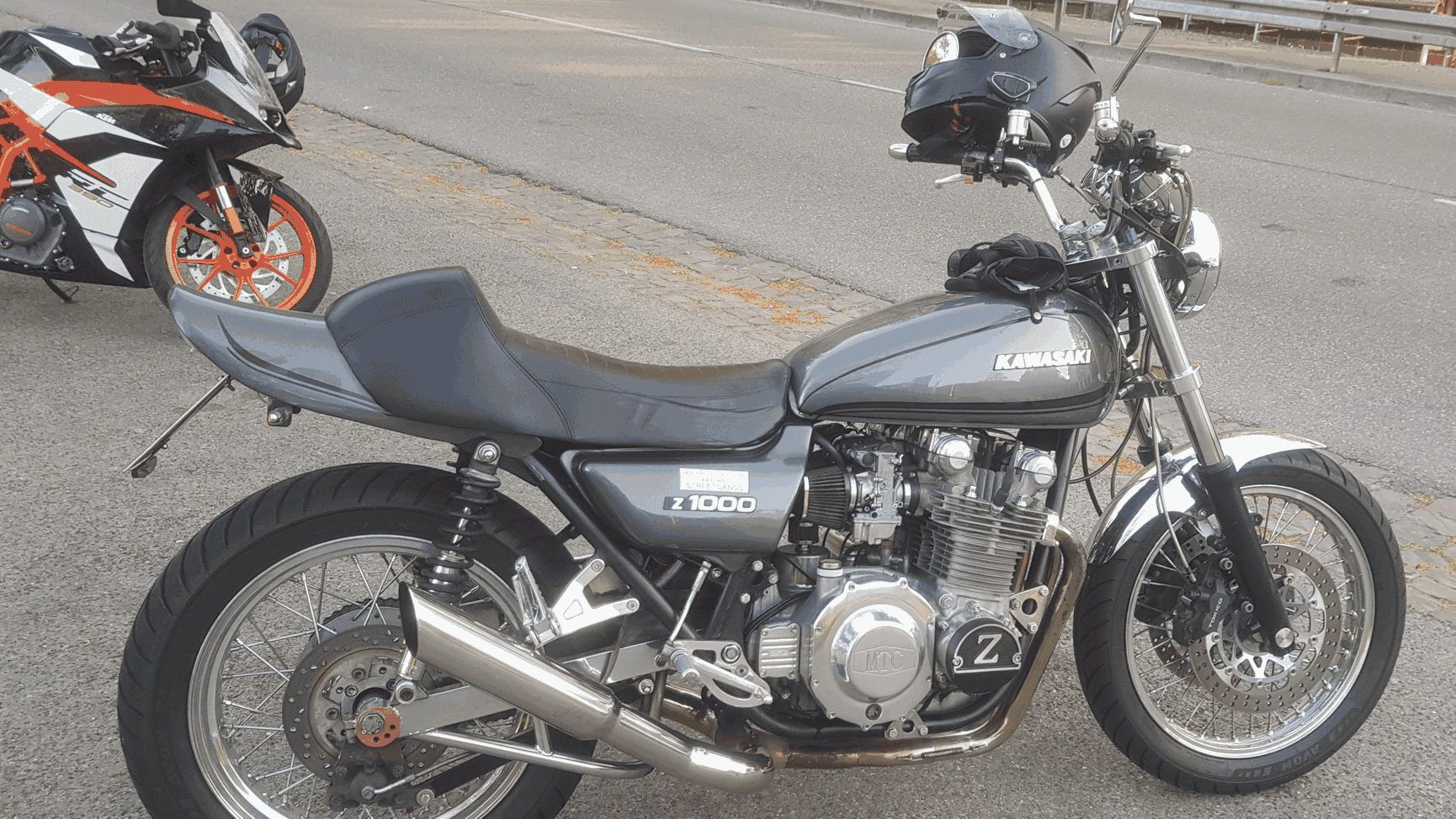

Hi, Habe die 4 in 2 von C+B.
Ansich ein Cooles Ding, ist mir aber ein bissl zu Laut.
Hat schon mal jemand an den Innereien herumgefummelt?
In ROW ist eine Katana die den selben Auspuff hat. Der hat das Ding auch umgebaut, nur finde ich den nicht....

Sodele, nun bin ich an dem Ding dran.
Im Endtopf sind 3 Dreiecke die mit Dämmung gefüllt waren.
Inzwischen sind die leer.
Ich würde die Endrohre neu machen und Dämpfereinsätze, Siebrohr mit Dämmwatte einstecken.
Die Dämpfer könnten ca. 250mm lang sein und einen Aussendurchmesser von ca. 70mm haben.
Das Ganze zu Wartungszwecken austauschbar.
Hat jemand so was schon mal gemacht und damit eine Ahnung ob der Lautstärkepegel signifikant gemindert werden kann?
