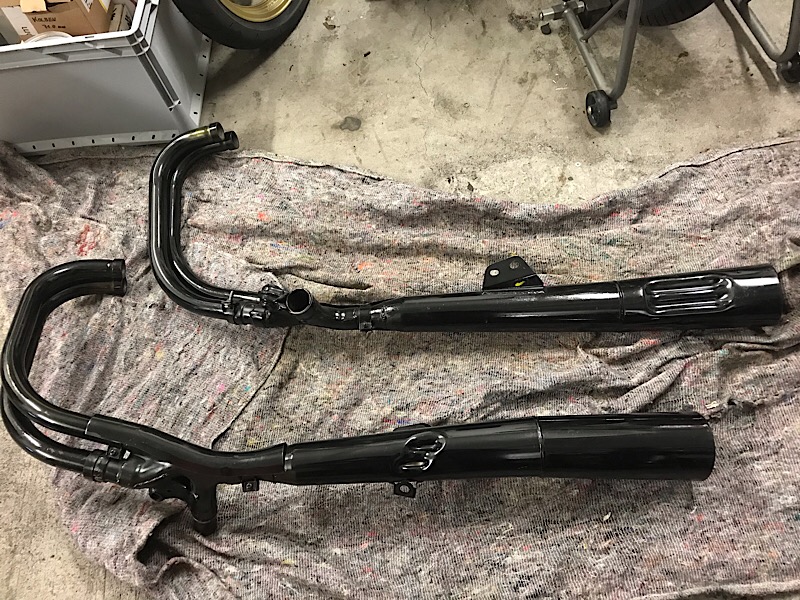

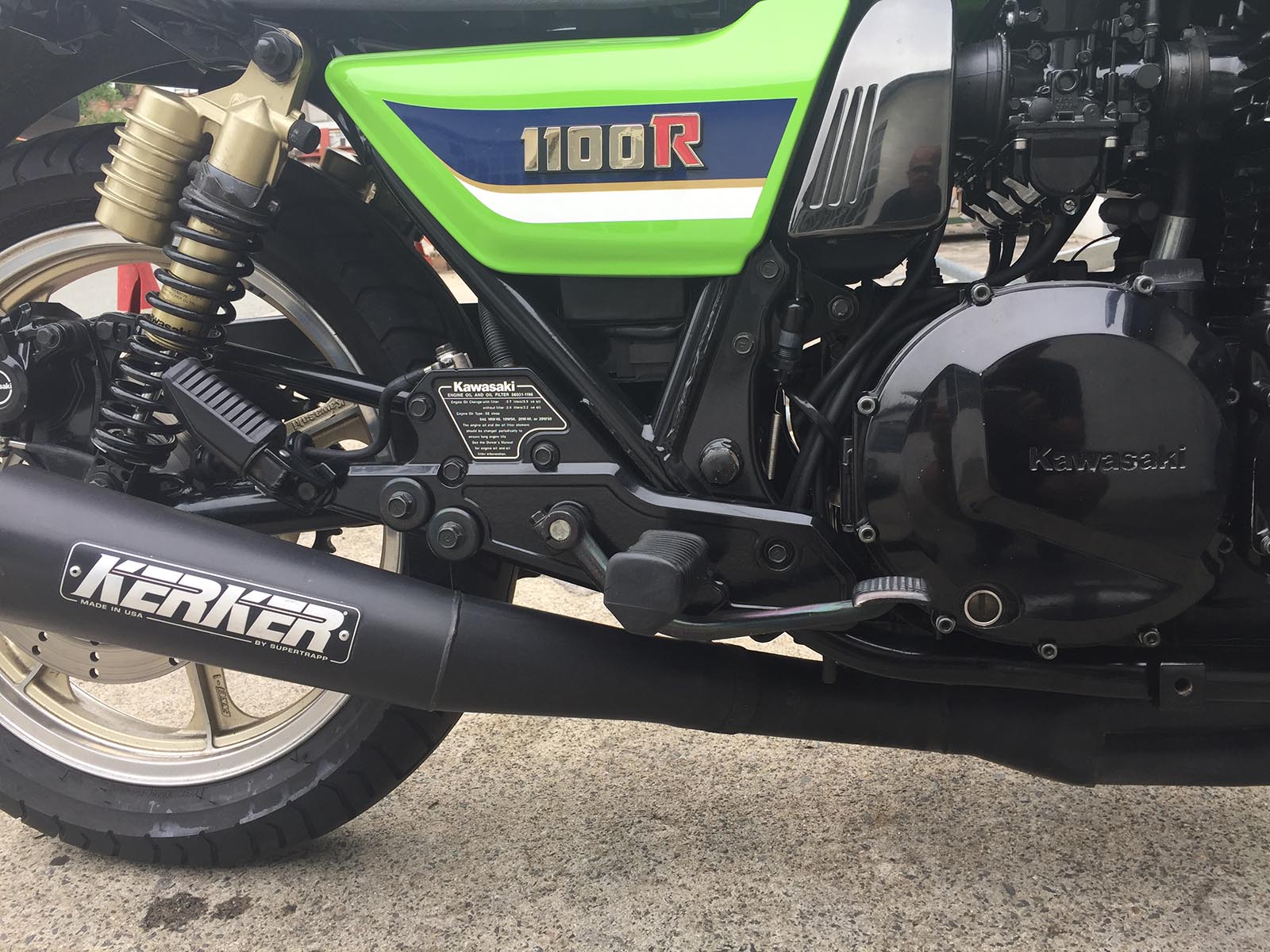

Hallo, ich habe eine Z1100R Lawson (KZT10R) mit der in USA üblichen KERKER 4-in-1, die ich allerdings in Österreich nicht typisiert bekomme. Nun such ich eine originale 4-in-2, bzw. eine baugleiche eines anderen Modelles. Da der Motor der GPZ1100 ja baugleich ist und die Auspuffanlage gleich aussieht, könnte die doch passen? Kann das wer von Euch bestätigen? Wenn nur die Auspuffbefestigung nicht paßt kann ich das schon lösen, was mir schon mal aufgefallen ist daß die Z1100R Schalldämpfer fixe Aufhängungen haben und die GPZ1100 angeschraubte. Wie schauts mit dem Krümmerdurchmesser aus, ist der gleich?
Ich hoffe Ihr könnt mir hier weiterhelfen damit ich meine giftgrüne ELR nächstes Jahr anmelden kann.

Ich geh mal stark davon aus, dass das passt (oder passend gemacht werden kann).
Nur... wo bekommst du jetzt eine GPZ1100 B Anlage her?

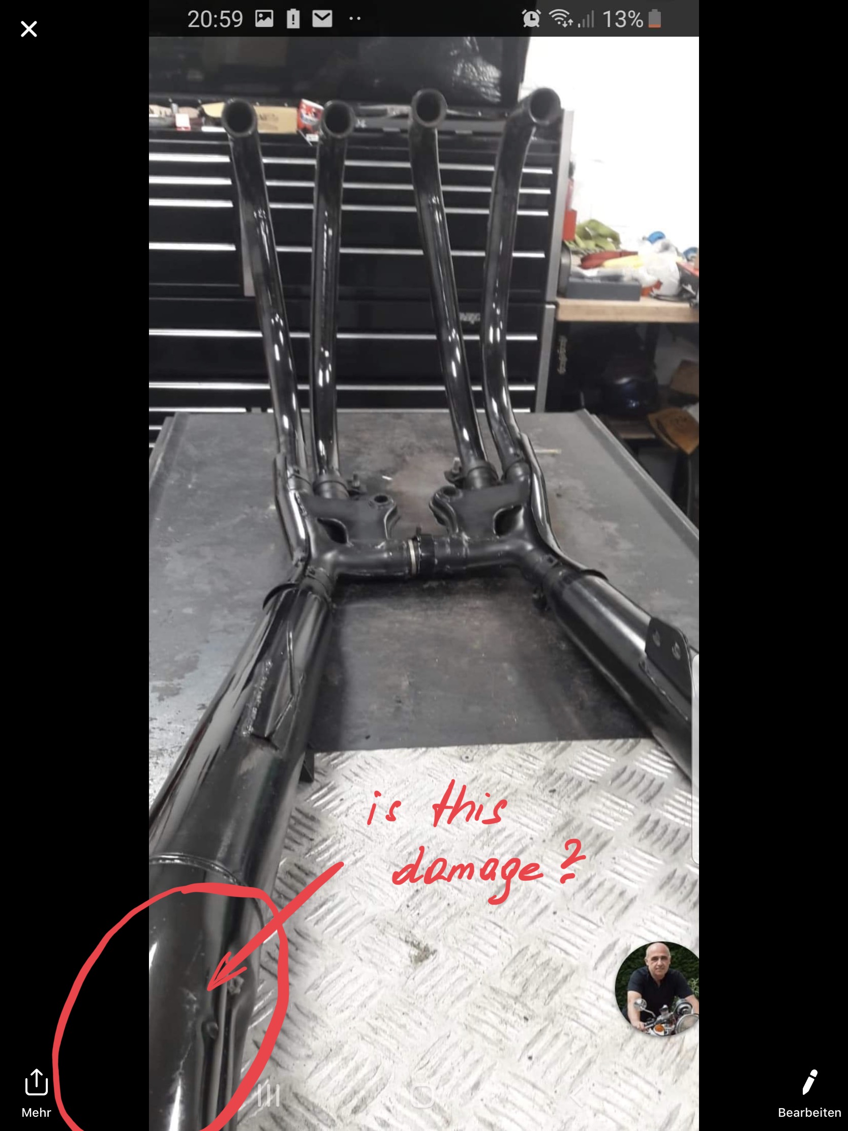

Sgt Pinback hat geschrieben:
Schwarz chrom, ohne die Kawa Schilder

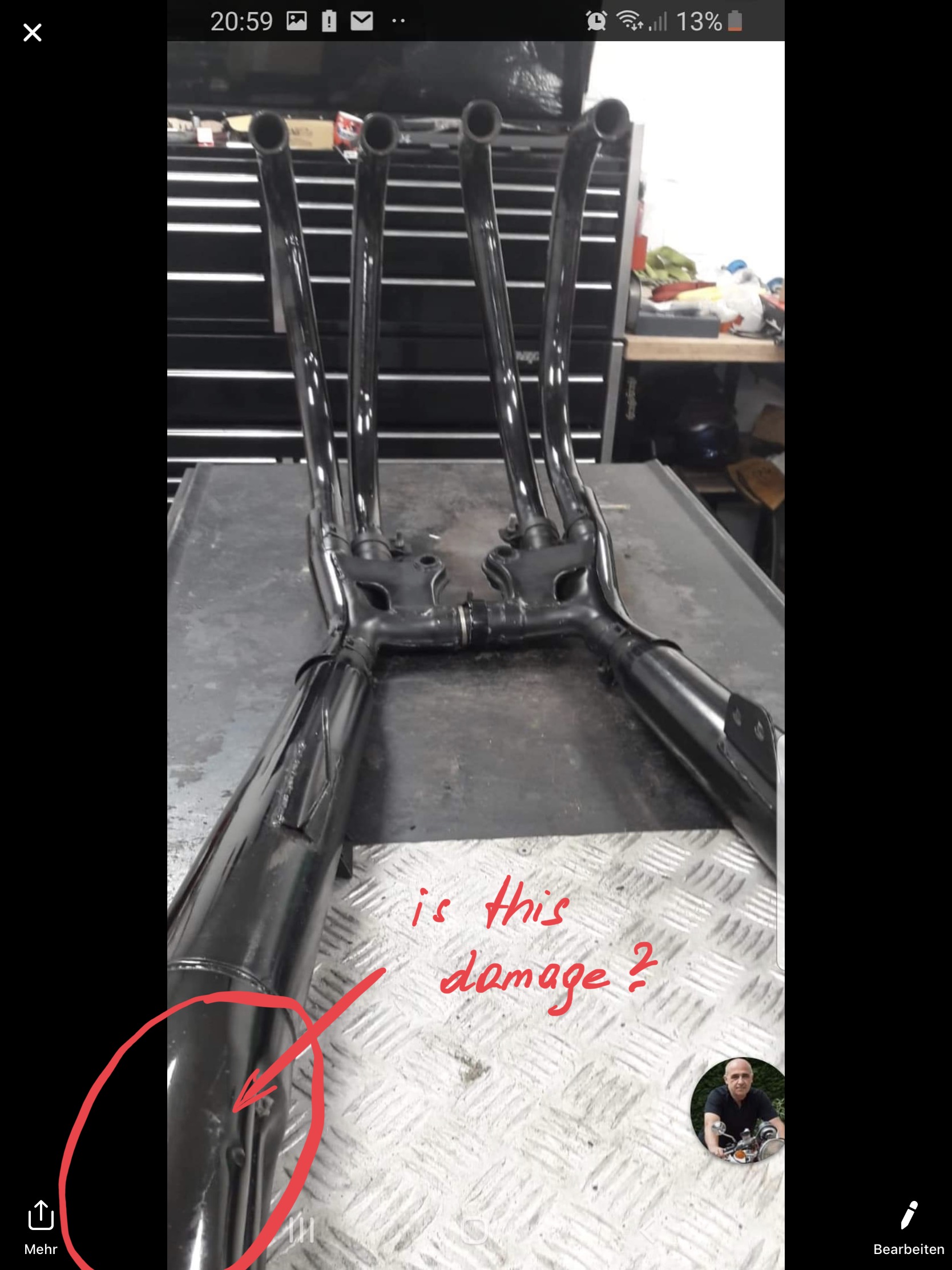

Kannst Du bestätigen daß es sich hier um eine originale Anlage handelt?
827BEE47-662B-415C-9EBC-731FB48DEF88.jpeg [ 411.06 KiB | 993-mal betrachtet ]
 Betreff des Beitrags: Re: GPZ1100 Auspuffanlage passend für Z1100R (ELR)?
BeitragVerfasst: 12.11.2019, 14:43
Beiträge: 367
Wohnort: Leonberg
Ohne Bild vom Stempel kaum möglich. Ob da die KAWA Schilder dran sind oder nicht sieht man ja auch nicht.
Bist du sicher dass die Z1100R Tüten angeschweisste Halter hatten?
Edit: scheint so zu sein:
https://www.cmsnl.com/kawasaki-z1100r1- ... cq5DFdKi70
Gruß, Uli
BeitragVerfasst: 12.11.2019, 19:51
Registriert: 17.06.2017, 20:47
Beiträge: 56
Der Stempel sagt KHI K 089, keine Kawasaki Schilder drauf. Wurde mir angeboten für umgerechnet 1200.- EUR

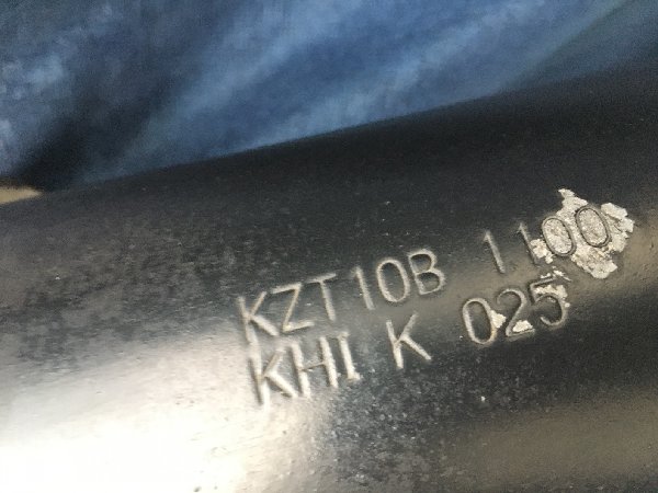

Bei der 1100 B1 sagt der Stempel
IMG_0942.JPG [ 437.03 KiB | 955-mal betrachtet ]
Gruß, Uli

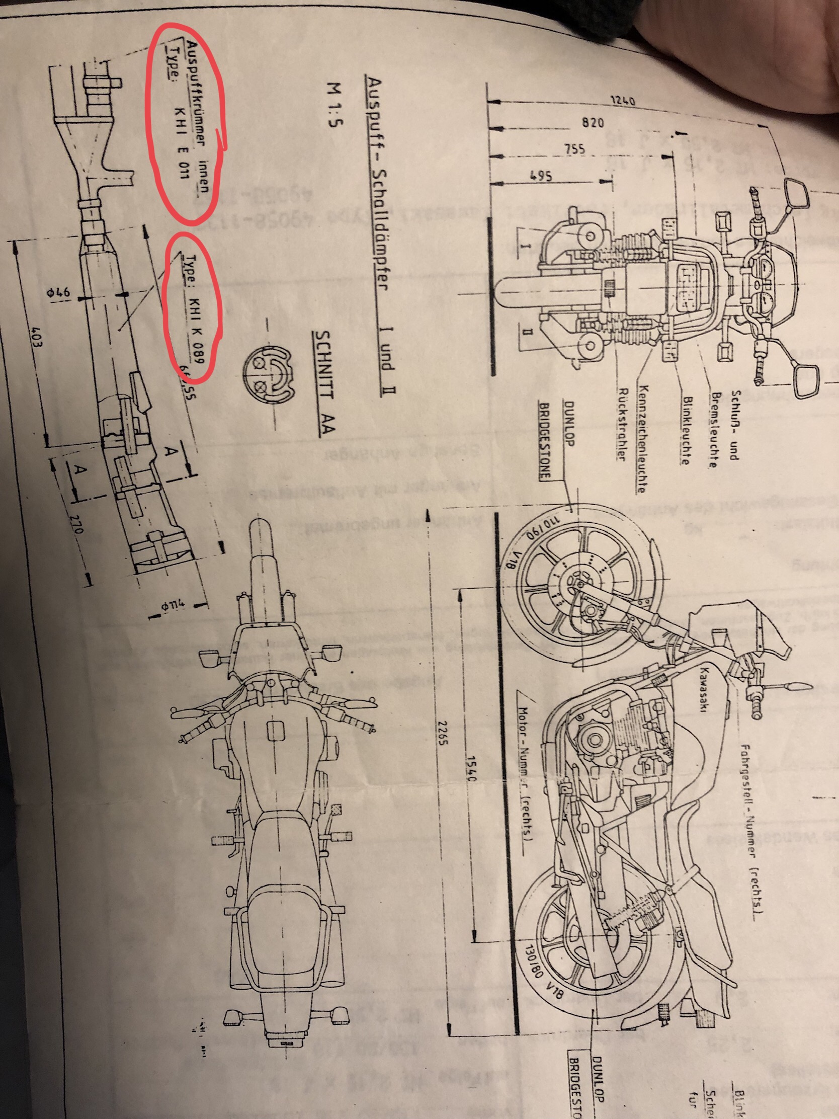

KHI K 089 dürfte original auf die in Österreich typisierte Z1100R gehören - hier ein Auszug aus meinem Typenschein

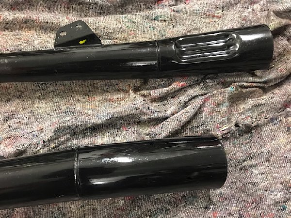

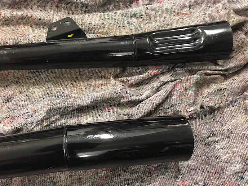

Ich hab echt die Nadel im Heuhaufen gefunden! Eine originale Z1100R Auspuffanlage in perfektem Zustand, aus England. Was auf den Bildern so verschmiert aussieht ist Konservierungsöl. Die Anlage war 35 Jahre auf einem Dachboden in Liverpool perfekt konserviert gelagert.
Jetzt bräuchte ich noch die Abmessungen der beiden Schrauben mit der die Anlage unten im Motorgehäuse verschraubt ist
