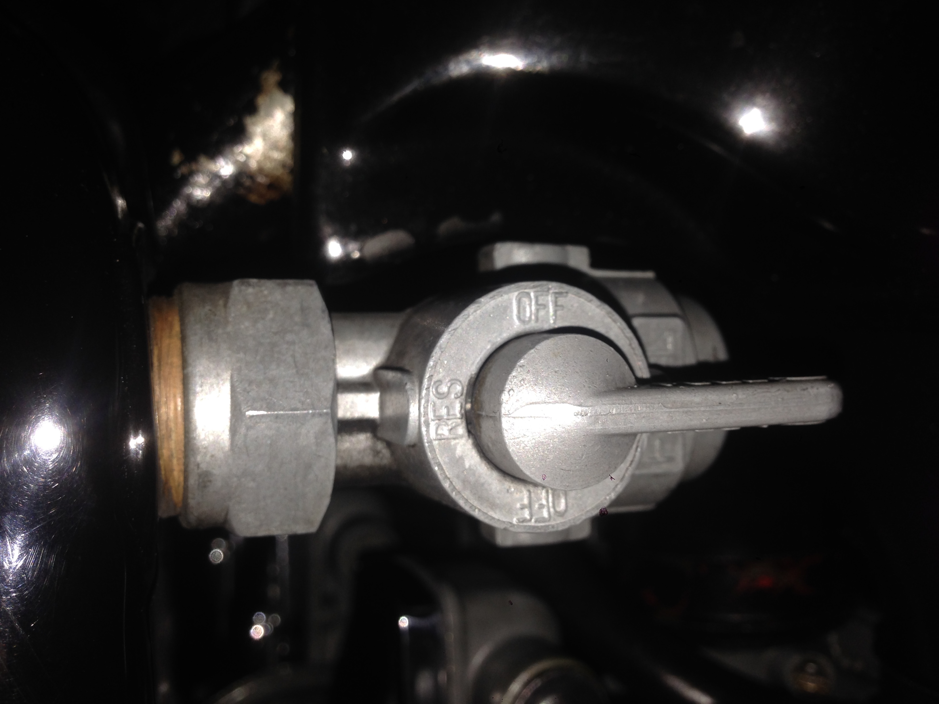

Zeig doch mal deinen Benzinhahn.
Würde mich interessieren, ob es der originale ist.
Es gibt Benzinhähne, die haben ein längeres Messingröhrchen. :-)

hier ein Bild vom Benzinhahn, denke schon dass der original ist?
Gruss Daniel

Das hängt von der Länge des inneren Röhrchens ab.
