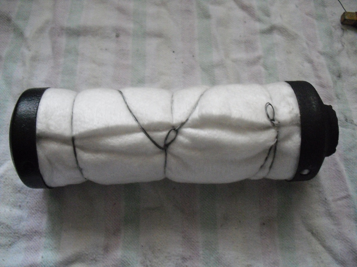

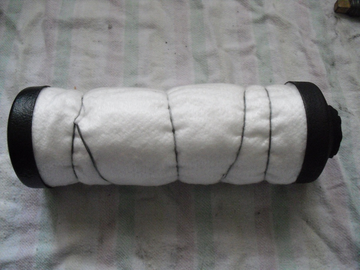

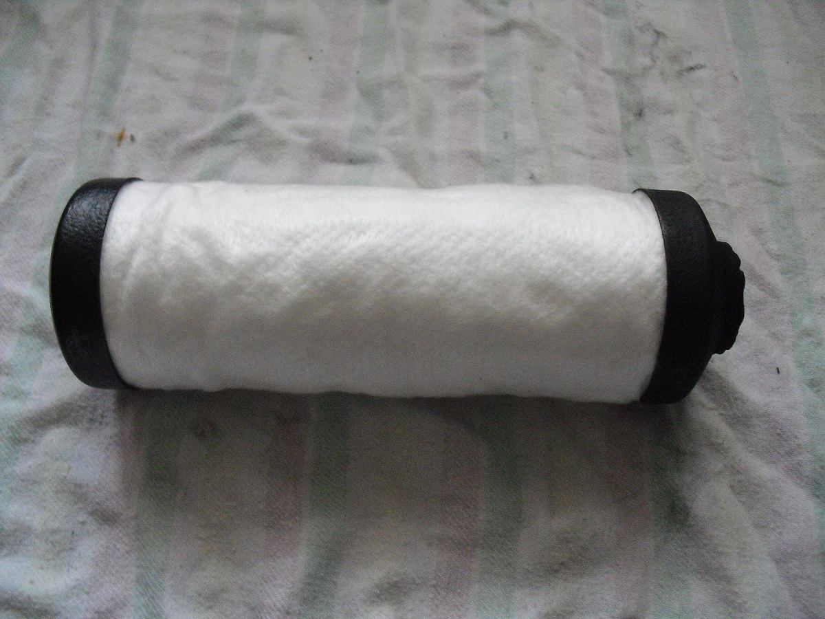

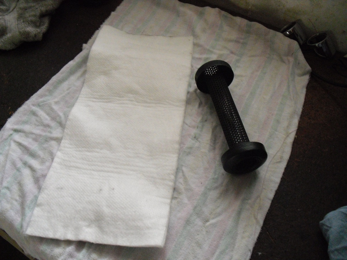

Ich würde Dir raten, den Eater mit einer speziellen, langfaserigen Wolle einzuwickeln....diese:
https://www.hild-tuning.de/auspuff-daem ... -grad.html
Da kostet der halbe Qm 10€ und reicht für 4x.....min.
Hab ich an meinen beiden Marvings. Dämmt gut und hat noch den charakteristischen Z-Sound ;)

Genau. Ist aber definitiv zu laut. Habs probiert. Kannst vergessen. Ohne Eater ist noch schlimmer. Man muß auch aufpassen, daß man sie nicht zu stark wickelt, sonst ist die Dämpfung wieder dahin.
Die Dämmwolle bröselt auch nicht. Hab sie jetzt 3 Tkm drin, Außer daß sie dunkel wird, ist sie in einem hervorragendem Zustand :daumen02:
