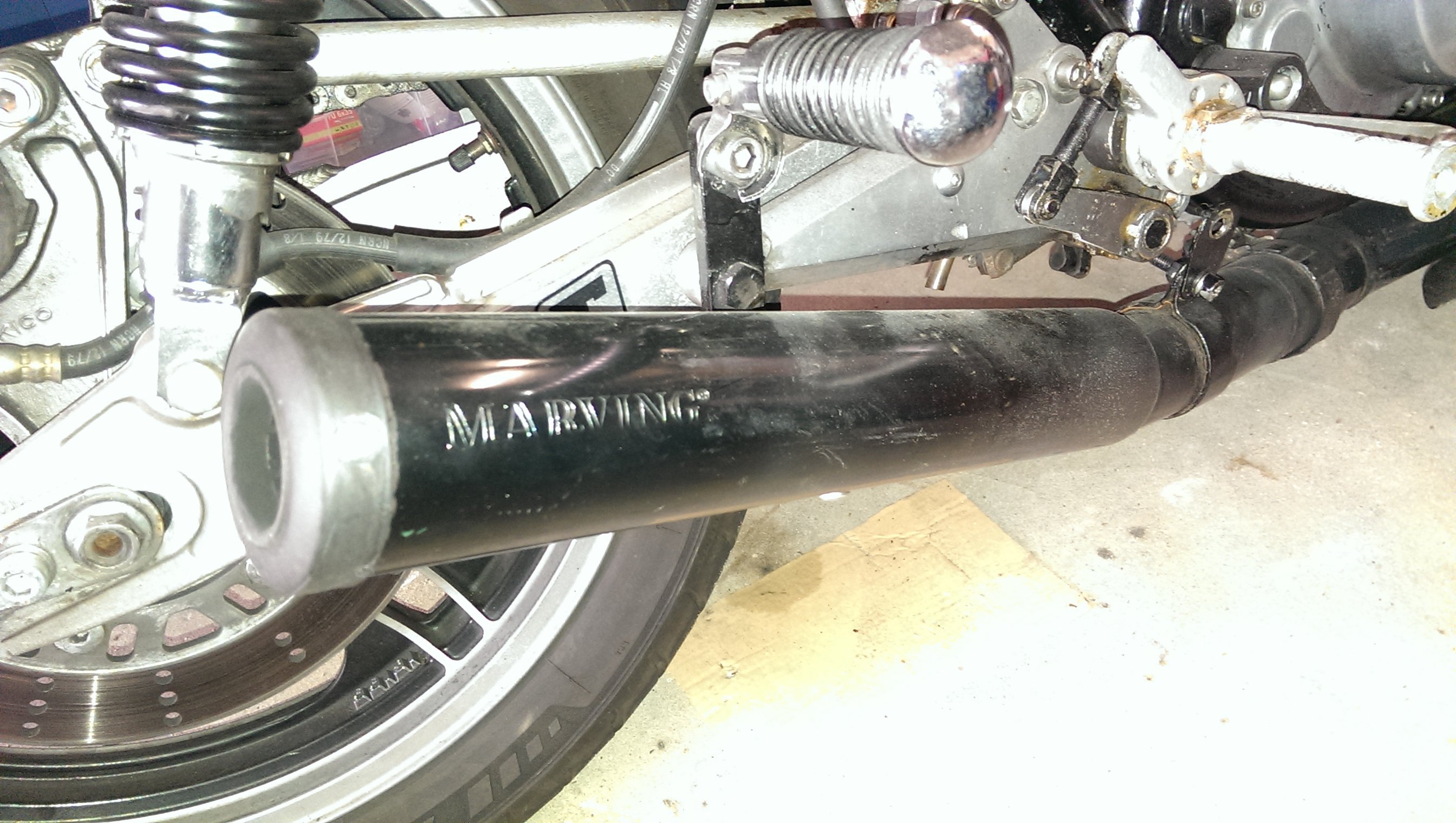

Ich habe die auf dem Bild angegebene Marving-Brülltüte samt ABE... Leider finde ich auf der Tröte aber kein Typenschild (Da wo es sitzen sollte, ist alles blank geschliffen) also wollte ich das Teil zum Graveur bringen.
Ich wüsste nun gerne, wie das genau aus zu sehen hat, damit der Graviermeister eine Vorlage hat. Kann mir da mal jemand eine Foto von seinem Typschild senden?
Dateikommentar: Marving Brülltüte (4-1)
IMAG0263.jpg [ 583.14 KiB | 384-mal betrachtet ]

Das ist eine Marving Race, für die gibt es keine ABE!
Da wo blank geschliffen ist, hat vielleicht jemand mal was eingeschlagen, und wieder entfernt.
War besser so, denn das Eingravieren einer Falschen ABE Nummer ist laut Gesetz Urkundenfälschung. :mrgreen:

kann ich nur bestätigen.auf dem marving race steht nur der name marving sonst nichts.manche zett spezialisten wie rf biketech bieten eine eintragung an.ob das als privatperson so einfach ist,weiß ich nicht.

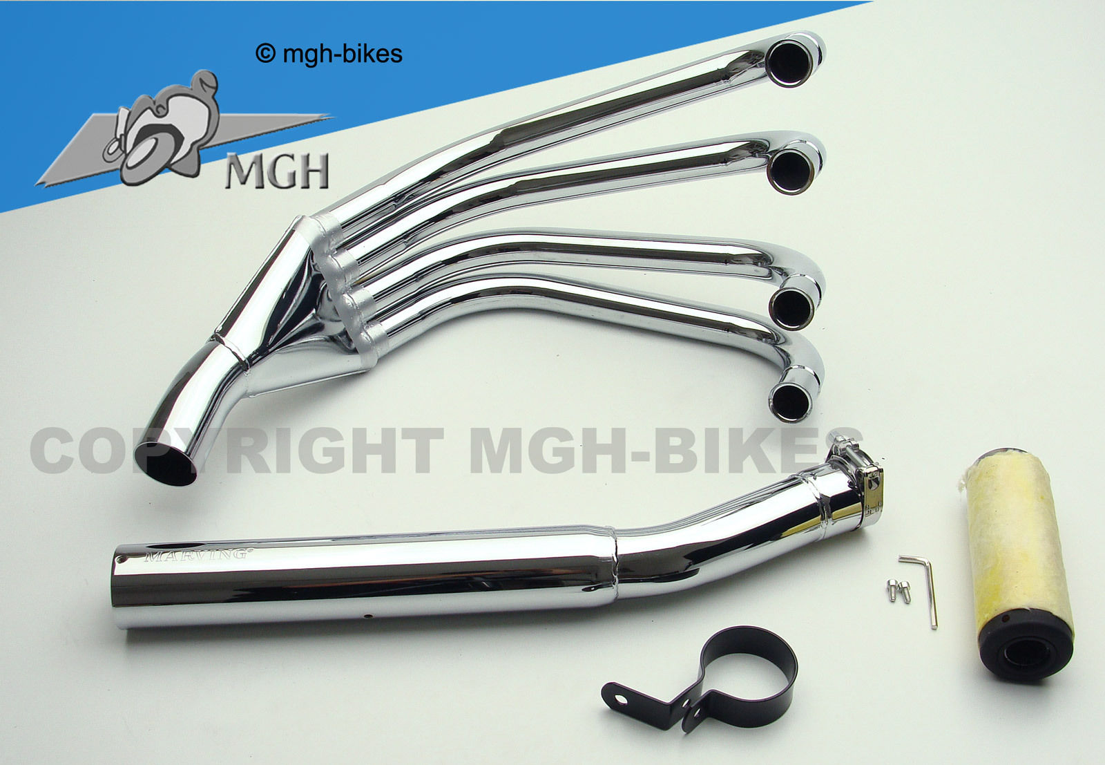

http://www.ebay.de/itm/MARVING-RACE-4-1 ... 58ab7c47fb
$_57.JPG [ 213.21 KiB | 393-mal betrachtet ]
LG........Christoph
