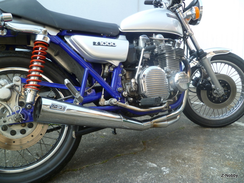

BeitragVerfasst: 11.05.2011, 10:18
dann sieht das Ding ja nun so aus bei dir :mrgreen:

BeitragVerfasst: 15.05.2011, 21:18
SeltenSchreiberOderNeuling
Registriert: 28.05.2007, 20:46
Beiträge: 11
ja so ungefäääähhrrr .... :warten05:
