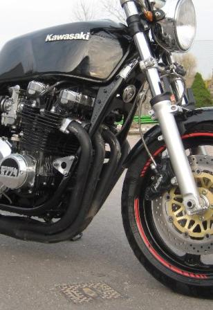

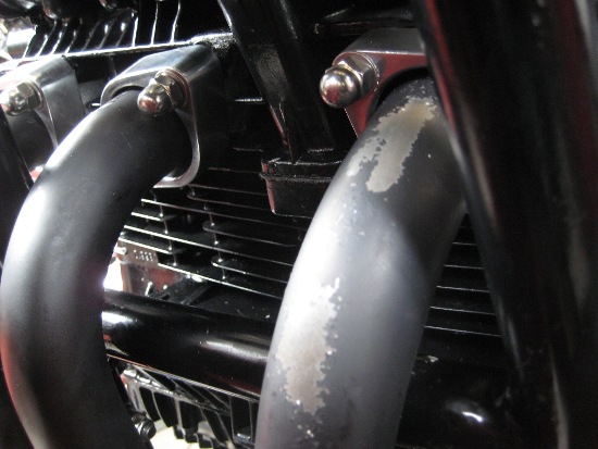

Was ist da denn schief gegangen? Habe meinen 4-in-1 mit VHT-Lack geschwärzt und nun bröselt das Zeug bereits nach der Fahrt ab!!! Sch..... :censored:
Hab's streng nach Anleitung verarbeitet: kompl. gestrahlt, entfettet, VHT-Grundierung und anschl. VHT-Krümmerlack drüber gejaucht.
Schonmal jemand ähnliche Probleme gehabt?

Lass die Grundierung weg!!!!!!!!!!!!!!
Hatte das gleiche Problem (Die Grundierung kann die Temperatur nicht ab)
Hab alles nochmal Runter geholt und Nur den Lack drauf gemacht.
Hält seit 4tkm ohne Probleme.

genau, so hält es bei mir auch !!
es muss aber flame proof sein, die bis 1000 grad

Ich kann es auch nur bestätigen. Lass die Grundierung weg und lackiere direkt auf dem gestrahlten Krümmer. Zuletzt hab ich die Auspuffanlage meiner BMW lackiert und das hält wie Bombe!

so ist es , Grundierung weglassen !

Zuerst entfetten, dann strahlen, dann nochmals entfetten und dann lackieren.
Wenn du auf den "fettigen" Krümmer draufstrahlst, drückst du den Schmutz nur umso tiefer in die Poren.
