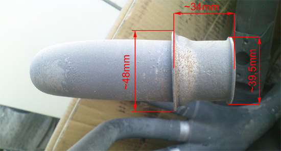

 Betreff des Beitrags: Re: Krümmerdurchmesser Z650
BeitragVerfasst: 15.07.2010, 13:50
Beiträge: 188
Hi there!
hier die Maße....greetinx, Philipp
Sebring_Krümmer.jpg [ 163.81 KiB | 9114-mal betrachtet ]
BeitragVerfasst: 15.07.2010, 17:59
Registriert: 01.10.2007, 19:09
Beiträge: 21
Wohnort: Albstadt
Danke an alle für die Antworten,
werde versuchen die Anlage zurückzugeben.
Ist definitiv nicht für 650er / 750er.
