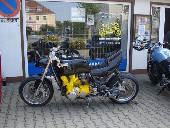

laut...???was ist das???
laut..was ist das.JPG [ 76.9 KiB | 15614-mal betrachtet ]
