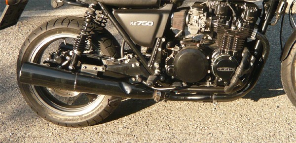

Hallo @ all, :winken01:
weiß einer ob die original Auspuffanlage einer 750 UT auch an das Vorgängermodell, die 750 E passt.

Hello!
Ja & nein.
Die Krümmer passen einwandfrei. Aber die Aufnahmen der Endrohre sind anders als bei der E.
Auf dem Bild kann man das hoffentlich erkennen....ich mußte ein eher unschönes Blech als Verbindung zwischen Fußrastenaufnahme und Endrohr schrauben.
Technisch machbar, ist aber nicht besonders hübsch.
greetinx
