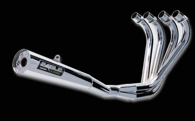

Die Eagle ist eine Kopie der Vance and Hince Anlage. Sie wird in Deutschland bei Speed Products in Lizenz hergestellt. So habe ich das jedenfalls verstanden, als ich vor ca 15 Jahren mal in Münster war. Bei der Kerker ist die ganze Abgasführung anders. Sie wurde damals für die Z1000R Eddi Lawson Edition extra von Kerker entwickelt.
Das kann gut sein, da sich die Anlagen zum Verwechseln änlich sehen.

Anbei ein Bild der Eagle
