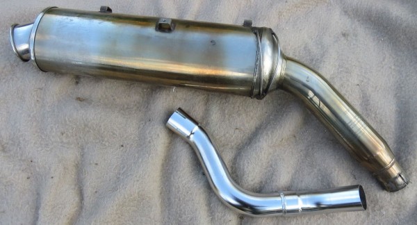

JA Edelstahl wird - je nach Temperatureinwirkung gelblich bis braun....
es gibt aber auch Pflegemittel mit denen wieder strahlendes weiss erreicht werden kann. (mit aufsprühen nachwischen abspülen..)
Eine Frage des Aufwand - und der Einschätzung der Notwendigkeit...
so sieht eine komplett durchgewärmte Gesamte Anlage aus...
01-auspuff-IMG_1317.jpg [ 135.61 KiB | 1005-mal betrachtet ]
und so ein solcher Endtopf noch ungereinigt... das Zwischenrohr wieder weiss...
02-auspuff-IMG_1317.jpg [ 166.52 KiB | 975-mal betrachtet ]
der Name des "Zaubermittel" OPTI-Glanz.. gab es mal als Sprühflasche bei einem der grossen 3....

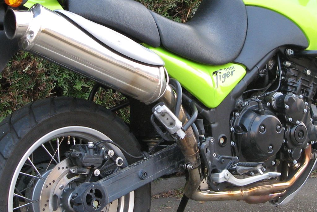

Bei z.B. Louis gibt es das hier
Vor dem Auftragen ein paar zerschnittene Plastiktüten sehr großzügig hinter die Krümmer gespannt, damit nichts auf den Lack kommt, das Zeug aufgesprüht und ein paar Minuten gewartet. Mit Wasser abgespült.
Vorher:
Nachher:
