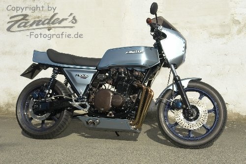

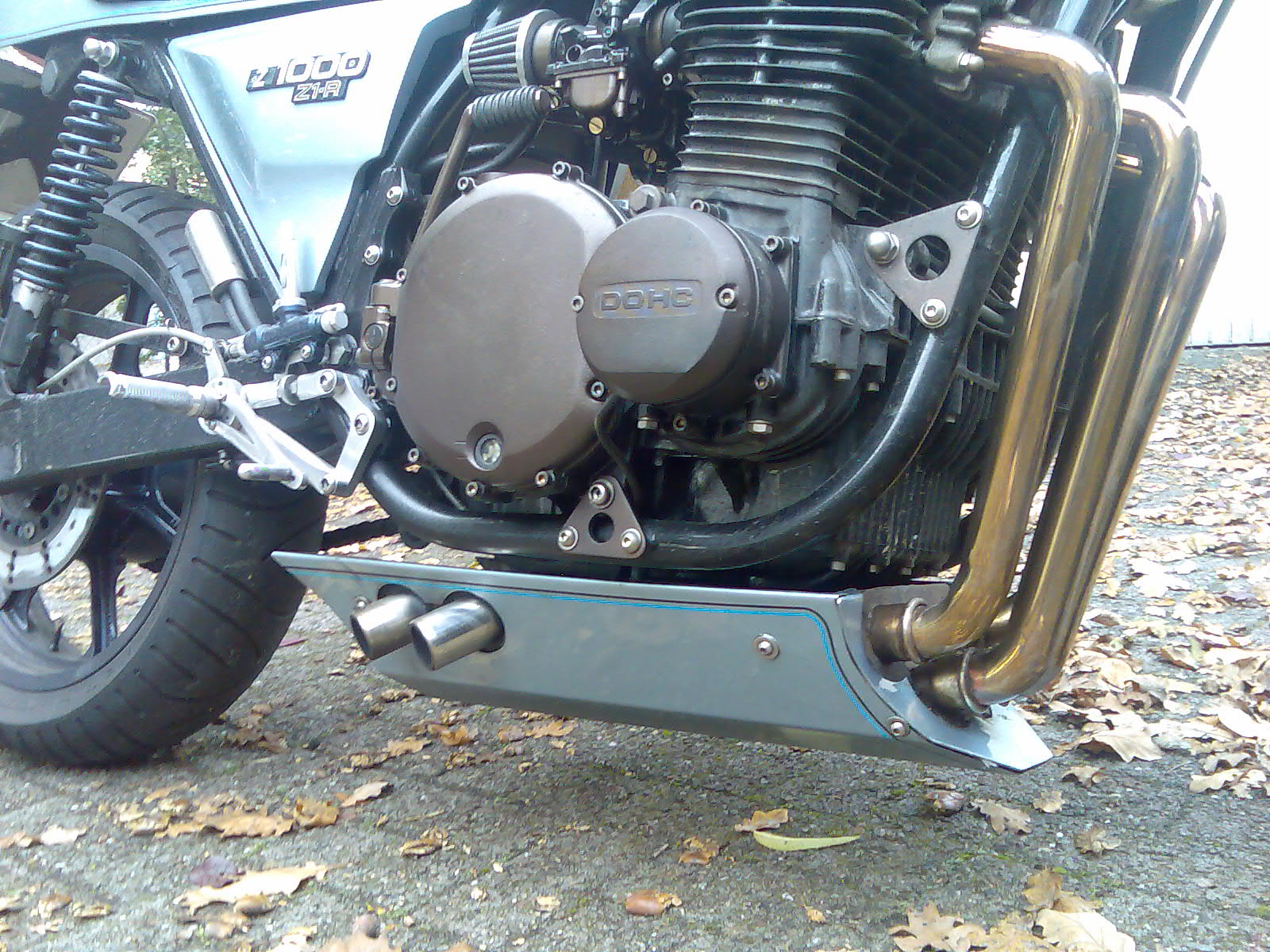

moin.
Bild152.jpg [ 421.06 KiB | 302-mal betrachtet ]
2007_ostertonne_dsc6491_small.jpg [ 56.98 KiB | 4023-mal betrachtet ]

moin bernd,ich habe den topf doppelwandig gebaut,mit hitzebeständiger wolle im hohlraum,sodas er nicht so heiss wird.(gibt auch kernigeren sound) das blaue blech ist nur die verkleidung. auf einem standartmotor lief der auspuff einwandfrei und hatte auch keine merklichen leistungseinbußen. aber auf einem getunten motor hat er mir über 10 ps auf dem prüfstand genommen. wobei der termignoni noch schlechter lief.ach ja überhöhte motorerwärmung konnte ich nicht feststellen.
gruss ralf
