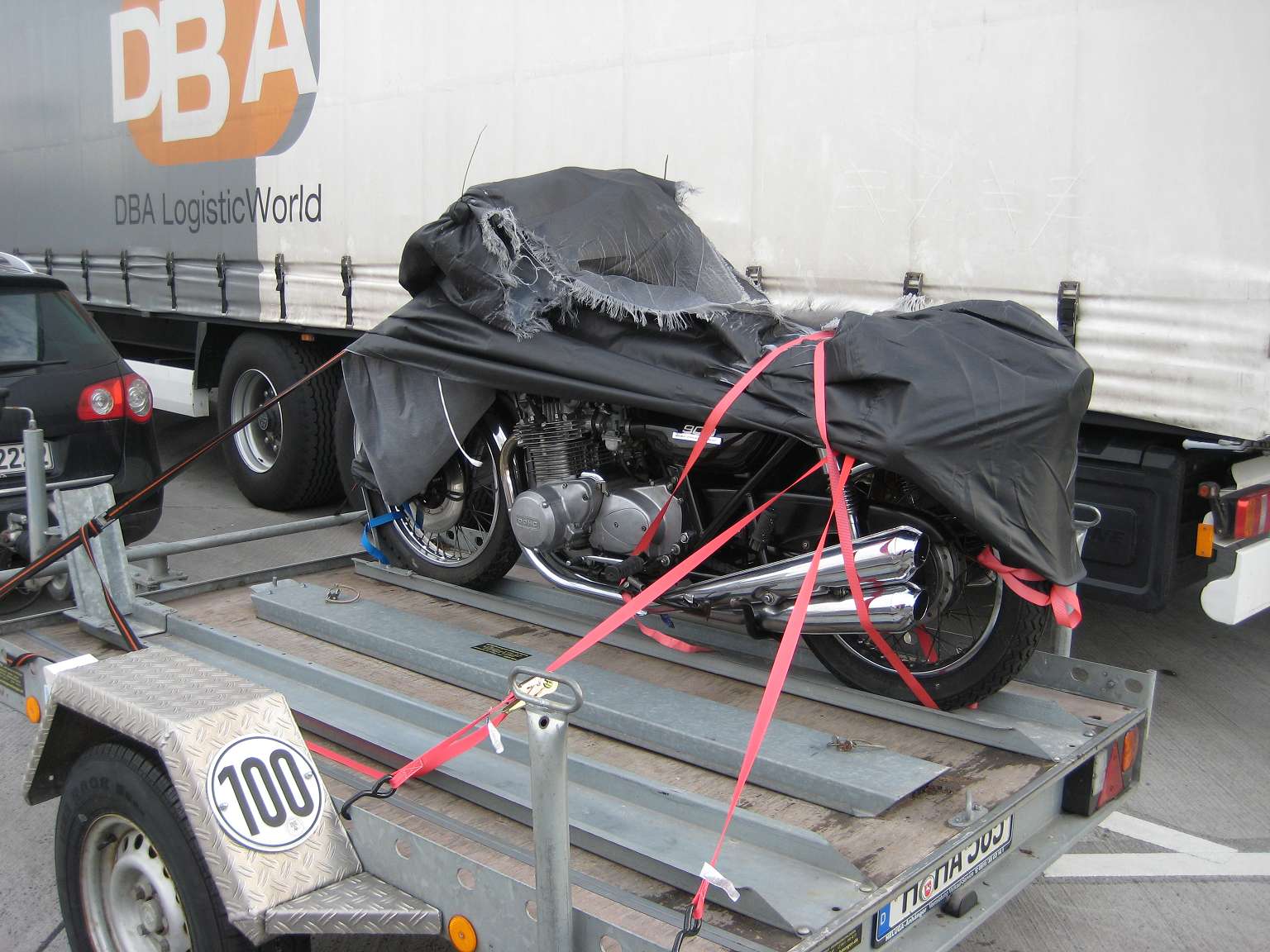

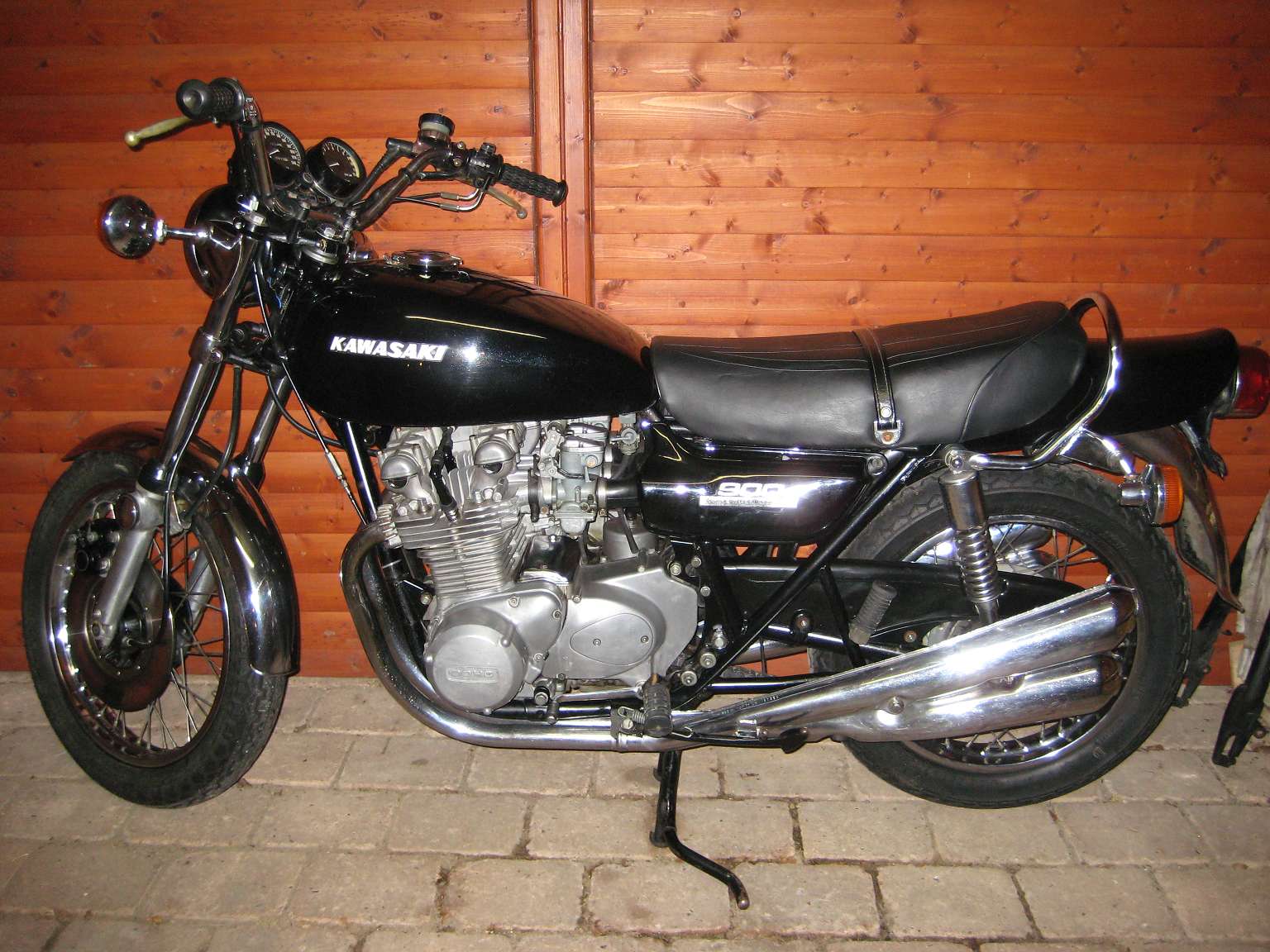

Gestern habe ich mir einen Traum erfüllt.
Ich bin acht Stunden mit dem Anhänger auf der Autobahn herum geeiert.
Ich habe eine Z1 Rahmennummer 18xxx, Motornummer 70xxx gekauft.
Ja ich weiß, das passt gar nicht! Wenn ich die Z restauriere, suche ich
dann einen Z1B Rahmen, der 18000er wir dann verkauft.
Der Tank sieht eher nach A4/A1 aus, aber ansonsten ist die Maschine unverbastelt.
Zum Glück habe ich sie heile nach Hannover gebracht. Nur der Überzieher den
ich bei HG zuvor kaufte hat es nicht überlebt.

Gratuliere!
sieht doch gut als Basis zum Wiederaufbau aus. Toll!
Aber warum willst Du denn unbedingt einen anderen
Rahmen haben? Nur weil der von der Nummer nicht
passt?
Mich würde so etwas nicht stören, aber ich bin auch
kein absoluter Originalfetischist.

Na, ich sach mal gut unter vier!
Ich hatte vergessen zu schreiben, das der Motor (nach Tacho 31000) sehr gut läuft!!
Die originale Sitzbank wurde mit einem A4 Bezug bezogen, kommt alles nach und nach neu.
Ingos Lacker wir im nächsten Winter den Lacksatz bekommen, Z1B blau.

schönes brett holger, gratuliere :applaus01:
ich würde das fahrzeug draus machen, welches am kostengünstigsten zusammenzubekommen ist, vorrausgesetzt du möchtest sie schön original haben.
wenn nur der rahmen 73 ist und der rest alles 75 ( stoplicht im DZM, trommel mit verschleißanzeige, ritzeldeckel mit ganganzeige, bürzelschublade, lampenhalter mit naht, höhere zylinderkopfmuttern, lenkerschalter etc etc), liegt ne 75er natürlich nahe.
wird schon, ne gute basis isses allemal :D

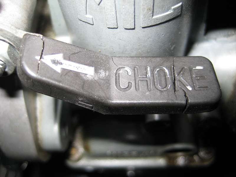

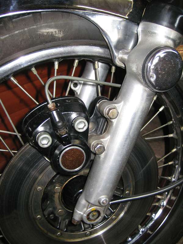

Hier noch ein paar Fotos der Baustelle.

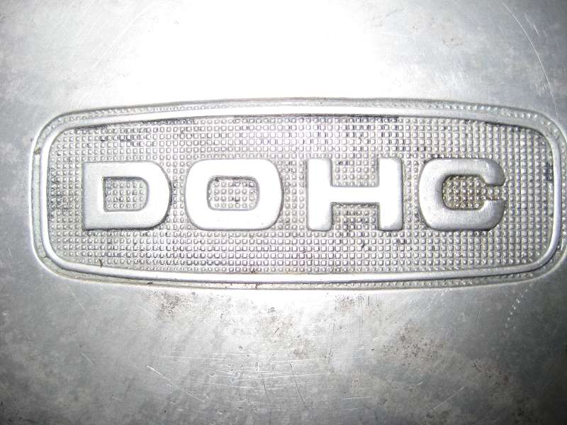

Hat jemand das DOHC Zeichen am Limadecken schon einmal geschwärzt?
Gleich noch eine Frage, bekommt man den Choke Griff noch von Kawa?

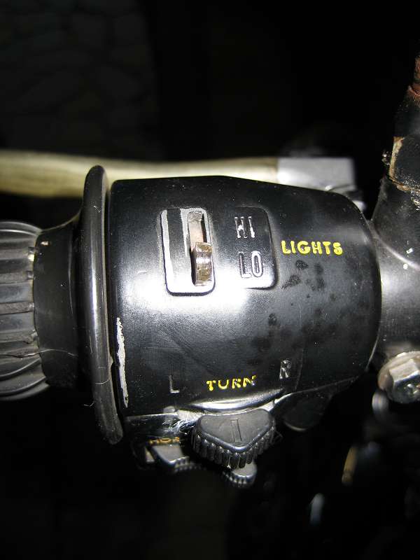

Mir ist auf der Fahrt durch die Abdeckplane dummerweise der Fernlichtschalter abgebrochen.

das mit den Limadeckel ist relativ einfach :
Ich habe Humbrolfarbe für den Modellbau genommen, bestimmt geht auch fast jeder etwas dickflüssigere Lack (schwarz natürlich ) und das Ganze ausgepinselt. Nun mit gerader Zunge die Farbe wegwischen die auf die erhabenen Stellen gekommen ist. Vielleicht noch einmal nachbessern oder nach Deckungsgrad das Ganze wiederholen. Fertig.
