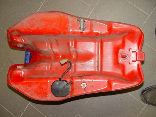

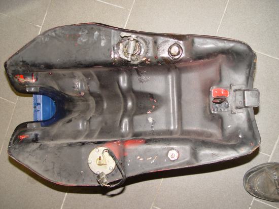

Moin!
Welcher der beiden gezeigten Tanks gehört original auf eine B2?
Danke und Gruß,
der Gis

Ist von unten schwer zu erkennen.
Von der Seite sieht man es besser.
Siehe meine Bilder
Bild 1 = B1
Bild 2 = B2.
Unterschiede : Vorne die Kanten sind etwas anders.
Die von der B2 geht so etwas spitz nach unten und die Unterkante ist im Gegensatz zur B1 nicht gerade sondern "geschwungen...."
Wenn ich mir die vordere Tankaufnahme so ansehe,dann müsste der schwarze (oberes Bild),der von der B2 sein.
Abstand Tankaufnahme zur vorderen Kante (Pfalz) ist etwas kürzer.

Hi Gis,
was die anderen features angeht, kann ich scheinbar nicht mitreden.
Aber für mich eindeutig ist die Angelegenheit am Tankgeber auszumachen. Die Platte des Anschlusses war 1981 rund, in 1982 dann nicht mehr rund (hach, wie nennt sich den diese geometrische Figur :wallb: )
Das Teil wurde bei allen mir bekannten Versionen der großen Vierzylinder von 1981 auf 1982 geändert.
Also: früh = rund
und spät = wie auch immer das heißt...

hi
ja, würd auch sagen, dass der obere zur B1 und der untere zur B2 gehört

elr-21 hat geschrieben:
Also: früh = rund
Dann nimmt die ST wohl auch hier wieder eine Sonderstellung ein. Ich habe einen "un"runden Geber, und das bei Bj. 1979. Ist auch so im WHB abgebildet.
Markus
