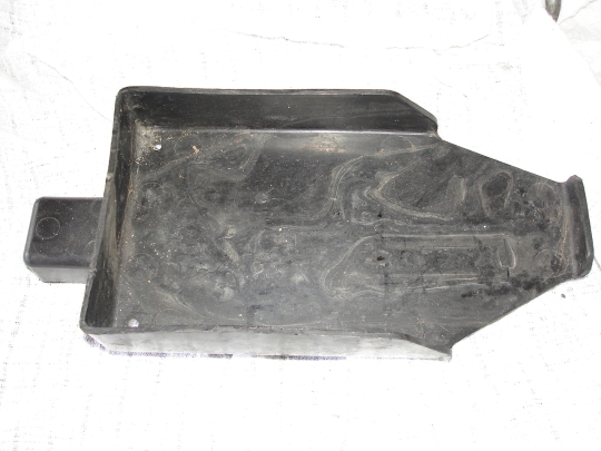

Wo kommt den dieses teil hin
plastikteil.JPG [ 142.02 KiB | 1837-mal betrachtet ]

Ich kenne es nicht, aber ich denke, dass es unter das Heck reingeschoben wird. Ist wohl eine Schublade für Dein Owners Manual, wenn Du es noch hast :)

das ding liegt ab z1000A1 auf dem luftfilterkasten (bzw. auf dem geräuschdämpfer) und beherbergt die werkzeugtasche. wenn du es nicht brauchst, ich nehme es gerne, suche nämlich so´n ding. :lol:

Das gleiche Problem hatte ich vor ein paar Jahren, als ich das
Teil nagelneu ersteigerte. Wie schon geschrieben wurde, es liegt
einfach nur auf dem Geräuschdämpfer:
das Ding(Wergzeugschublade) fürs Heckbürzel sieht anders aus. Ich habe beide Teile, auf Wunsch kann ich Bilder einsetzen.
Original hatte ich auch nur dieses Teil was A2 Holger perfekt abgebildet hat.

Das ist ein gesuchtes Teil dieses Werkzuegfach,ich könnte auch noch eins brauchen 8) :D
