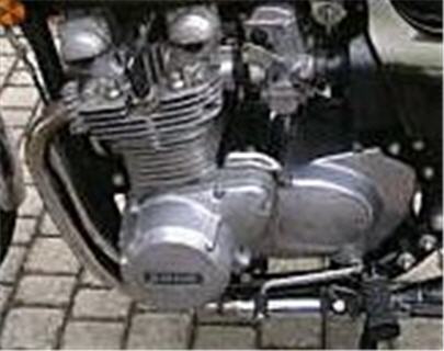

auf der Suche nach einer Z habe ich ein KZ1000 mit folgenen Daten gefunden. Das Motorrad ist in einem gutem Zustand. Kann es sein, dass es KZ 1000 mit mit 1009 ccm und 71 KW(bei 8000 Umdr.) aus USA importiert wurden.
Die Fahrzeugidentnummerder KZT00A510785 würde aber laut Micky Hesse Buch zu einer KZ1000 passen. Ebenso die Motornummer KZT00AE045034. Kann es sein, dass damals auch etwas stärkere Motoren eingeführt wurden? Grauimport?
Oder ist hier ein Motor von einem anderem Motrrad verbaut?

Hallo Chris,
ich hab´mal kurz nachgeschaut weil mir da etwas seltsam vorkam mit den Daten(fahre selbst eine Z1000A1 EZ 03/1977).
Laut Micky Hesse ist dieses Motorrad eine Z1000 A2, damit Baujahr 1978.
Fahrgestellnummer und Motornummer passen eindeutig zu einem in den USA hergestellten Modell, aber die Leistung dürfte original bei 83Ps/61kW liegen.
71kW entspricht 95Ps, vielleicht gab es irgendwann bei der Zulassung einen Tippfehler oder Umrechnungsfehler. Was aber auch möglich ist, das ein Vorbesitzer irgendwas geschraubt hat oder nur so die Leistung messen lassen hat und dieses eintragen lassen hat(Leistungsprüfstand?).
Vom Bild her ist kaum etwas zu erkennen aber ich denke es ist original.
Ich würde mich an deiner Stelle mit der Z auf einen Leistungsprüfstand quälen, aber Vorsicht: nicht kaputquälen.:wink:
Ich hoffe ich konnte dir irgendwie weiterhelfen.
Floyd

Hier das Pic mal etwas größer, für mich sieht das Teil ziemlich original aus,..... was meint Ihr, sagt doch mal etwas dazu!?!

hier ein weiteres Bild von der KZ 1000. Lackierung ist nicht original KZ 1000 Look. Ist der Motor original von einer KZ1000? Wäre dankbar für Hinweise. Motornummer ist laut Anbieter nicht nachgestanzt.

sieht aus wie meine Z1000A1 und Z1000A2 Motoren.
Wie lautet denn die Brägung am Zylinderfuß?
(1015ccm?)

also der Motor ist lt. Nr. von einer KZ1000-A2
sieht auch so aus.
