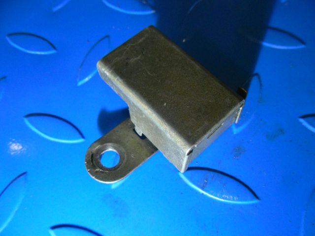

Was für eine Funktion hat diese Dose?
Blechdose.jpg [ 38.14 KiB | 493-mal betrachtet ]
 Betreff des Beitrags: Re: Z1300 kleine Blechdose am Rahmen
BeitragVerfasst: 29.03.2018, 07:48
Beiträge: 220
Kannst Du die Position am Rahmen noch "abbilden ?
BeitragVerfasst: 29.03.2018, 10:14
Beiträge: 484
Wohnort: Bremen
Halterung für`s Blinkrelais?

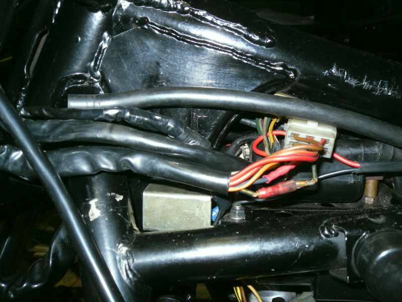

Hatte vorher leider keine Zeit...jetzt das Bild wo die Dose montiert war.
Blechdose am Rahmen.jpg [ 92.56 KiB | 501-mal betrachtet ]
BeitragVerfasst: 31.03.2018, 11:19
Beiträge: 310
So!!
Nach langer Suche:
nennt sich Regulator voltage
Nr. 21066-1006
Hab noch einen daliegen!
ist mit einem 3-fach Stecker
Im Parts Catalog auf Seite 50
BeitragVerfasst: 25.04.2018, 20:58
Registriert: 18.02.2018, 10:08
Beiträge: 37
Der Regler ist für den Tankgeber und den Temperaturfühler und begrenzt die elektrische Spannung auf 7Volt.
Die Kabel sind bei meinem Regler ja leider abgebrochen, kann mir jemand sagen welches Kabel (Farbe) wo angelötet wird?
