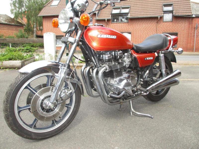

Hallo Zusammen,
ich bin interessiert an eine Z1000 oder Z900. Das schon sehr lange. nun habe ich eine gefunden, die mir zum Wiederaufbau recht geeignet scheint. Leider habe ich ein ungutes Gefühl, was die Originalität der Maschine angeht. Könnte auch eine schon umgebaute maschine sein, die nur als Z1000 deklariert ist.
Und wer, wenn nicht ihr könnte dazu eine belastbare Aussage treffen?!
Wäre toll, wenn ich dazu ein paar meinungen bekommen könnte.
Danke
gruß
jens

jens, die kiste hat wahrscheinlich schon jeder interessierte bei ebay kleinanzeigen angeschaut. das ist eine bastelbude, bei der man ganz genau hinschauen sollte. zumindest die alugussräder hats so wohl nicht an der z1000 gegeben.

ich sehe gar nichts originales an dem ofen :lol07:

Allein dieser Kackauspuff ist schon ein absolutes Nogo.
Sieht aus wie ne Sito.
Das Ding würde ich nichtmal anbauen, wenn ich dafür Geld bekommen würde.

Motor und Räder sind wohl aus einer MKII
der rest !!??
stell mal ne rahmennummer rein
jo und die Sito is kaka

Bitte nicht kaufen ! Die arme Kawa,so zu verunstalten. Den Auspuff könnte man kaufen und dann mit der Flex zerstückeln.
Gruß Gerd.

Hi, so wie es aussieht ist es ein MKII Motor, Vergaser nicht orginal, Auspuff ebenfalls, Lackierung gab es so nicht, entweder
es ist ne MKII umgebaut mit dem Lacksatz einer Z1000A, oder es ist nen Rahmen von ner Z1000A und mit MKII Teilen bestückt.
Schau dir die Rahmennummer an, poste sie mal, dann kann mann sehen von was man spricht Z900/Z1000A oder MKII
weiterhin finde ich liegt es immer im Auge des Betrachters, was draus zu machen, z.B. falls es ne MKII ist könnte man in diese Richtung aufbauen usw.
Arbeit ist es in jedem Fall, ich weiß nicht was du suchst...
Gruss Roland

Ich weiss überhaupt nicht was ihr habt, da kann man doch was raus machen! Wers nicht original braucht und wenn der Preis stimmt, gaaanz böse ist doch nur die Krücke von Auspuff, MK2 Motor ist doch nicht schlecht, also was solls! :daumen02: Ich denke für den Themenstarter wird's aber eher nichts sein vorausgesetzt er will original und dann restaurierbar..so muß man noch ne Menge Teile suchen!
