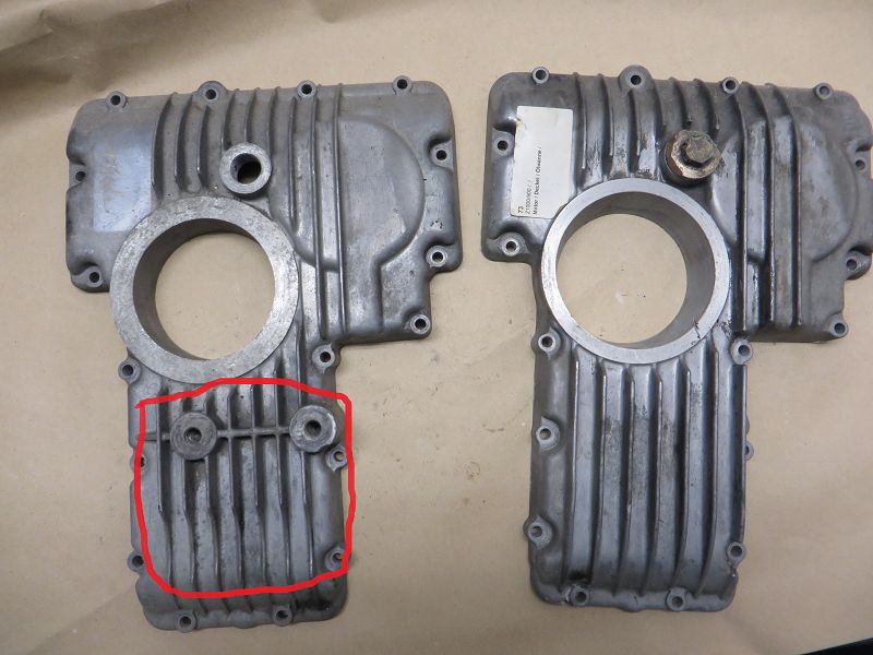

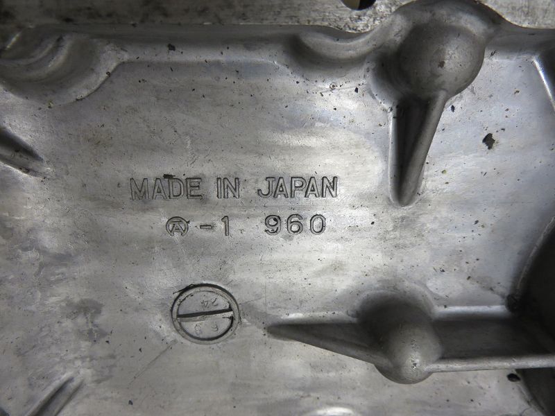

Kann mit jemand sagen um welchen Ölwannendeckel es sich bei der Nr. 960 handelt.

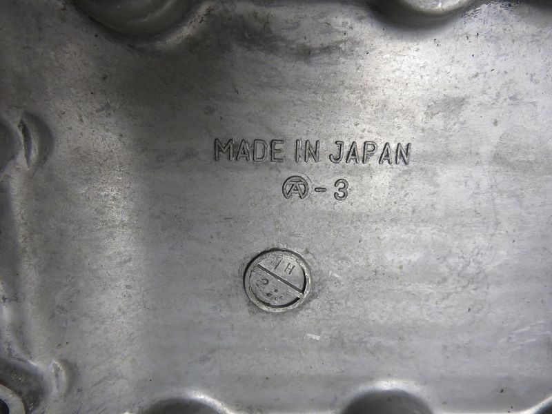

Als Vergleich ist ein Z900/1000 Deckel mit der Nr. 3 mit abgebildet.

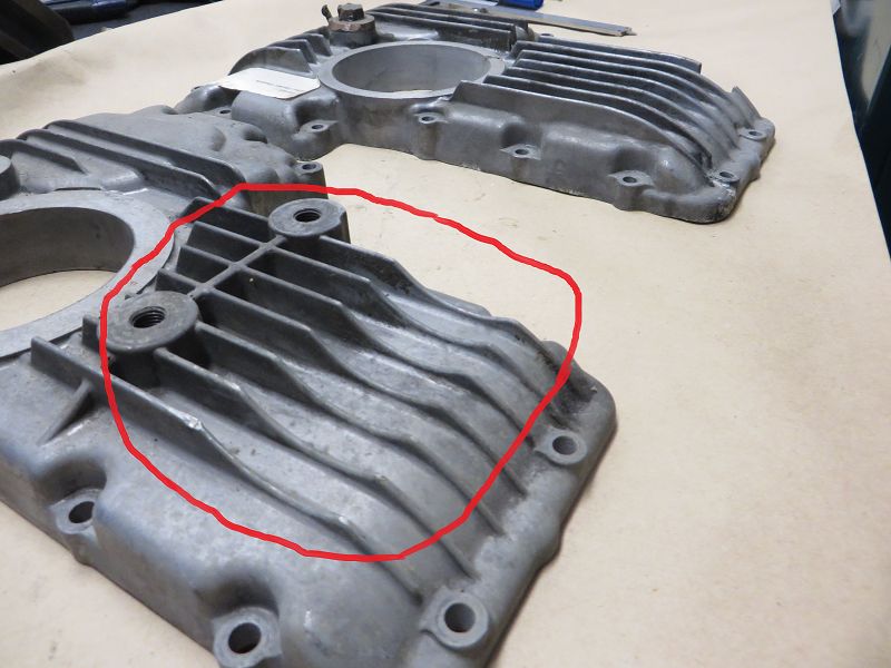

Die Unterschiedlichen Stellen habe ich rot markiert.

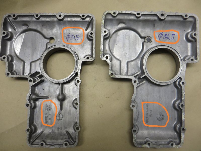

Die Bohrung für den Ölfilter hat bei dem "Unbekannten" 84,5mm und beim Z1000 Deckel 86,5mm
Die Außengröße ist identisch.

das kann nicht sein da fehlt das loch für den Oelstandsensor! :idee04: :idee05:

könnte von der 1100UT sein, die hat meines Wissens nen kleineren Ölfilter und die zwei Gewinde sind da auch dran

Nö, die UT hat hinten auch noch ein Loch für einen Ölstandsensor...

Vielleicht kommen wir über das Ausschlußprinzip noch weiter...ich habe mir gerade z1000J und ST angesehen, J hat zwar die beiden Aufnahmen für die Auspuffanlage, ist im hinteren Bereich aber anders verrippt...St hat die passenden abgeflachten Rippen hinten aber keine Aufnahmen für den Auspuff (gehe davon aus dass meine Ölwanne original ist, beschwören kann ich nicht!)
